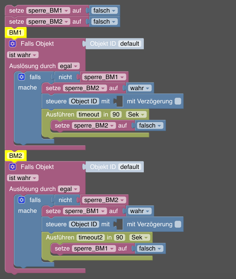

                    Vorschlag:

                      • Cinimod
                        Cinimod Most Active @J.H83 last edited by Cinimod
                        @j-h83
                        Die Variablen werden nur in dem Skript selbst gespeichert, daher gebe ich ihnen auch bei starten des Skripts den sollwert mit (ganz oben).
                        Die Variablen habe ich ja nur so benannt das man besser erkennen kann welche wofür ist, du kannst sie auch 1 und 2 nennen oder wie auch immer du magst, es spielt absolut keine rolle wie sie heißen.
                        Variablen werden immer nur mit beliebigen Daten (zuständen, werten, ... ) beschrieben, in unserem fall nur ein "true" oder "false", weil wir ja nur ne Zustandsänderung abfragen wollen
                        Ich hoffe ich habs halbwegs verständlich beschrieben
                          J.H83 @Cinimod last edited by J.H83
                          @cinimod
                          Das heißt die Variablen gaukeln dem Script nur vor dass der Bewegungsmelder auf war oder falsch ist ? Auch wenn er einen anderen wert hat ?
                          Was passiert wenn beide Bewegungsmelder auf true sind🤔
                          • Cinimod
                            @j-h83
                            nein, die Variablen kannst du dir vorstellen wie selbst erstellte Datenpunkte, die nach Bedarf einfach mit dem Wert deiner Wahl beschrieben werden können, und eben diese auch wieder zum abfragen benutzen zu können, die Variablen wissen nichts von dem zustand der Melder .... die verstellen wir ausschließlich selbst.
                            Also wenn der Melder (den du im Trigger hast) oben auslöst, steuert er dein Licht an, aus Richtung "oben", und setzt die Variable BM1_sperren auf true. Nach der Zeit deiner Wahl hebt er dann die Sperre wieder auf.
                            Der untere BM steuert aber nur das Licht von unten an wenn die Variable BM1_sperren "nicht" wahr ist, also wert wenn der Timeout abgelaufen ist und BM1_sperre wieder auf false gestellt wurde.
                            Und andersrum natürlich das selbe Spiel.
