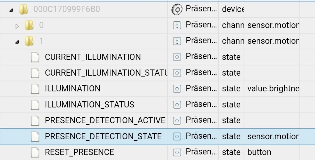

        dslraser Forum Testing Most Active @hussi last edited by
        @hussi sagte in HMIP Präsenzmelder in Blockly einbauen:
        Der Präsenzmelder hat aber zum Beispiel den Datenpunkt "motion" nicht.
        Der hat PRESENCE_DETECTION_STATE und funktioniert vom "Grundprinzip" genauso wie die Bewegungsmelder.

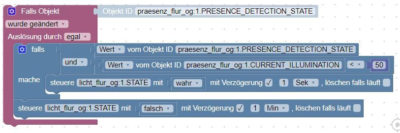

            hussi @hussi last edited by
            So klappt das ganze.
            Wie kann ich nun noch eine dritte UND Abfrage einbauen?`

                dslraser Forum Testing Most Active @hussi last edited by dslraser
                Wirklich ?
                Dein Licht wird bei jeder Änderungng des Präsenzmelders nach einer Minute ausgeschaltet, egal ob der Präsenzmelder auf true oder false wechselt, weil der steuere Block unter Deiner falls mache Abfrage ist.
                Edit: Deine Verzögerungen werden übrigens auch nirgends gelöscht (löschen falls läuft) Im schlechtesten Fall laufen dann mehrere Verzögerungen gleichzeitig.

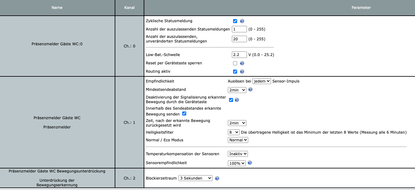

                    Die Programme in der CCU habe ich nicht mehr. Diese gibt es schon lange nicht mehr. In den Geräten sieht der Melder so aus:
                    dslraser 2 Replies Last reply Reply Quote 0
                    • dslraser

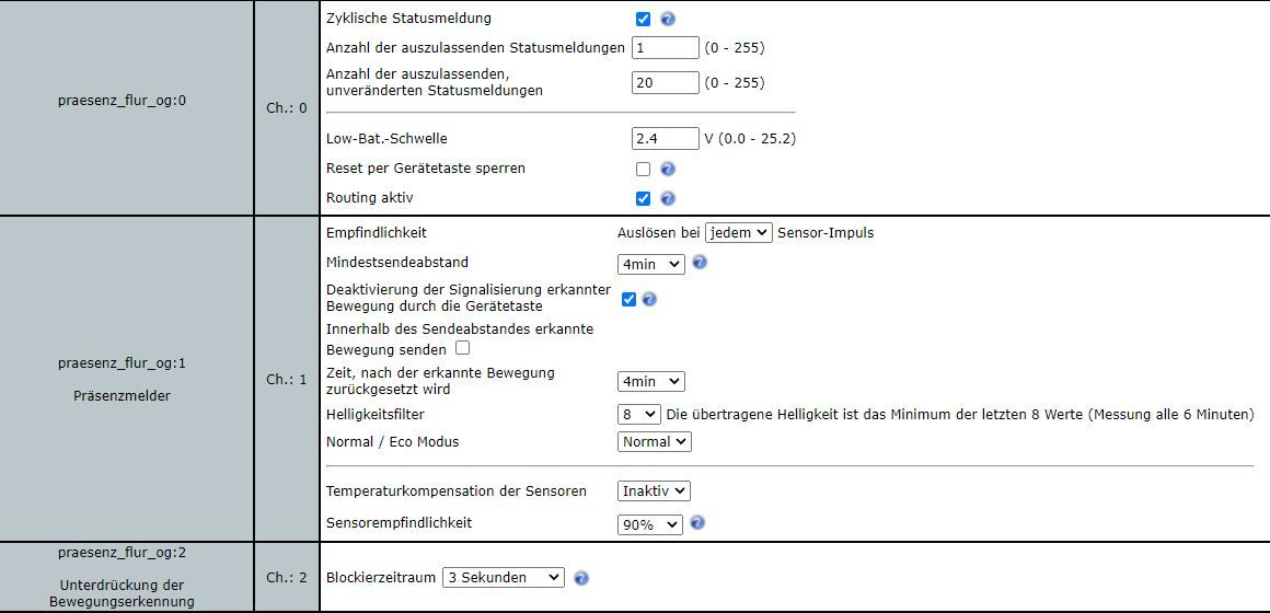

                      Ich meine diese Einstellungen:

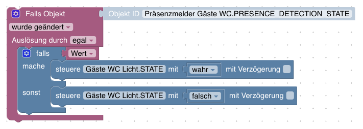

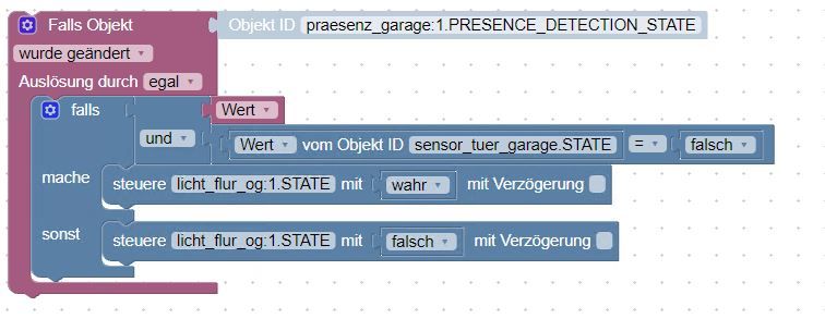

                        hier mal zuerst ein ganz simples Beispiel. (Hier wird eine Steckdose (mit Licht drann) eingeschaltet bei Präsenz und wenn keine Präsenz mehr, dann wird die Steckdose nach 2 Minuten ausgeschaltet. (2 Minuten/Einstellung im Präsenzmelder) Dafür braucht es im Blockly keine Verzögerung, das macht der Präsenzmelder selbst.

                          hussi @dslraser last edited by
                          @dslraser Ich werde Dein Skritp am Wochenende mal testen. Aber was soll da schon schief gehen 🙂

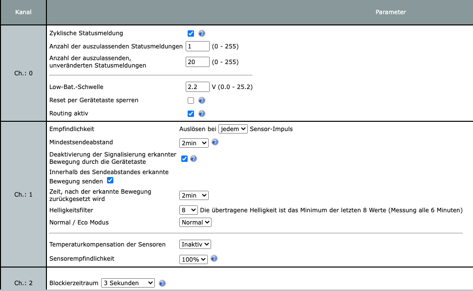

                          Die Einstellungen des Präsenzmelders sehen so aus:
                          Für die Garage habe ich nun eine UND Verknüpfung in Dein Skript gebaut.
                          Nun sollte es nur aufgehen, wenn dunkel, bei Präsenz und die Tür auf ist, richtig?
                          Vielen Dank und Grüße
                          Martin

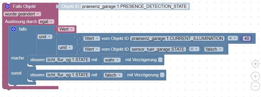

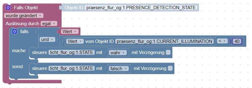

                                  @dslraser Ah ich verstehe.

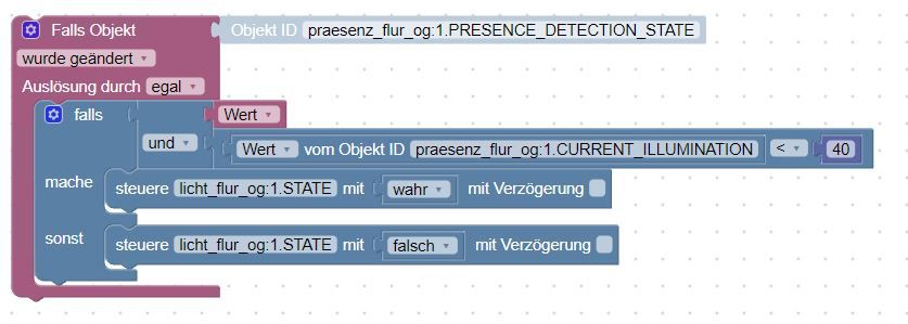

                                  Dann sieht der Flur nun so aus

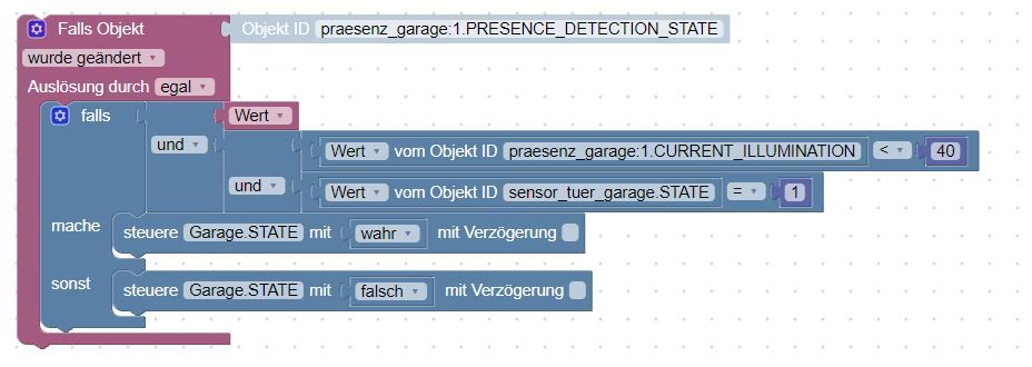

                                  Und die Garage
                                    @hussi
                                    sendet Dein Türsensor wahr/falsch ? (ich habe einfache HMIP Fenster-Türkontakte, die senden 0 oder 1 und dann habe ich noch Fensterdrehgriffe, die senden 0/1/2)
                                    Und willst Du wirklich das alle drei Bedingungen erfüllt sind (und Verknüpfung), oder vielleicht bei Bewegung oder bei Tür auf und dunkel ?

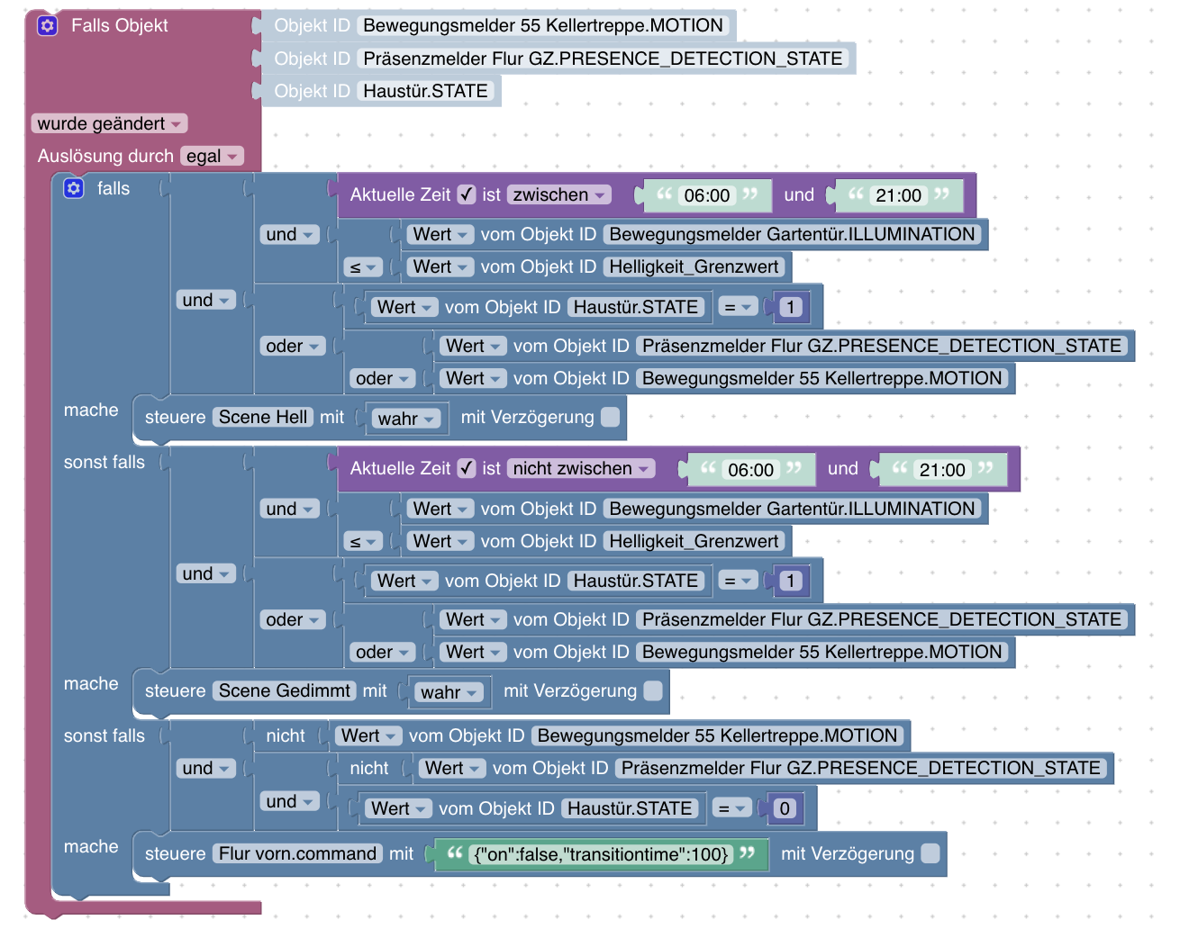

                                    Hier noch ein Beispiel von mir mit verschiedenen Licht Helligkeiten (HUE Lampe) zu verschiedenen Zeiten mit 2 Bewegungsmeldern und einem Türsensor sowie dem Vergleich der Helligkeit (eigener Datenpunkt)
                                    Hier habe ich zum Teil oder Verküpfungen und auch den Türsensor mit im Trigger. Das heißt, wenn es Dunkel ist und die Haustür wird geöffnet ginge Licht an, oder wenn Bewegung erkannt wird (und es ist dunkel) dann geht auch Licht an usw....)

                                        Tut mir Leid für die späte Rückmeldung. Ich habe Momentan viel zu tun.
                                        Also der Bewegungsmelder im Flur geht nun irgendwie gar nicht. Manchmal ist das Licht zwar an, aber ich kann nicht er kennen warum. Wenn ich nachts durch den Flur laufe, bleibt das Licht aus.
                                        Den Fehler in der Garage habe ich geändert. Hier soll natürlich auch das Licht in der Garage geschaltet werden.
                                        Dadurch, dass immer ein Fenster in der Garage auf ist, würde ich es gern wollen, dass es auch nur an geht wenn die Tür auf ist. Das Licht war sonst mitten in der Nacht mal an, weil eine Motte in der Garage war.
                                        Flur:
                                        Garage:
                                          Homoran Global Moderator Administrators @hussi last edited by
                                          eher umgekehrt 😉
                                          dann solltest du den Lichtaktor mal loggen und zwar mit "logge Quelle mit". Dann siehst du zumindest ob die Aktion vom javascript oder sonst woher kam.
                                          Direktverknüpfungen in der CCU oder andere Skripte die den Aktor steuern hast du nicht?
