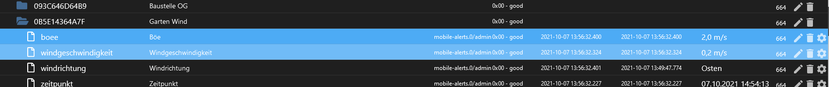

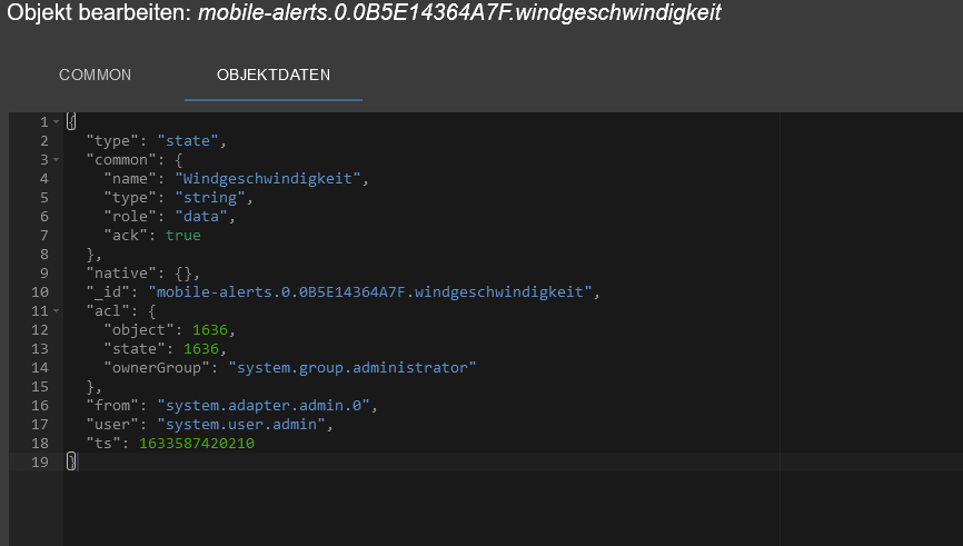

      Ich habe einen Windsensor (MobileAlerts) der mir die Windgeschwindigkeit leider mit Einheit zurück gibt.
      Um die Geschwindigkeit aber in KNX weiter verarbeiten zu können muss die einheit weg. ich hab schon einen Tag Google befragt komme aber nicht so richtig weiter.

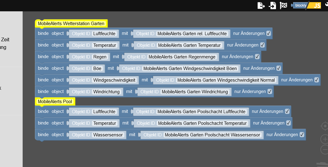

      Hier Schreibe ich meine Datenpunkte auf den KNX Bus

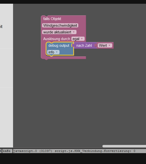

      Mit "Zahl" wird leider nur die Zahl vor dem Komma ausgegeben.

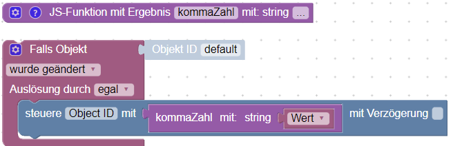

        paul53 @mibr85 last edited by paul53
        @mibr85 sagte: Was muss ich ändern damit die komplette kommazahl ausgegeben wird?
        Eine JS-Funktion mit Ergebnis mit folgendem Inhalt:
        return parseFloat(string.replace(',','.'));

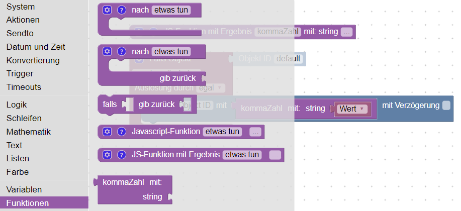

          mibr85 @paul53 last edited by
          Danke für die schnelle Antwort.
          ich finde den ausdruck "kommaZahl mit: string" leider nicht 😧
          G paul53 2 Replies Last reply Reply Quote 0
          • G
            guergen @mibr85 last edited by guergen
            @mibr85
            Dann erscheint er in der Funktionsleiste
              @mibr85 sagte: ich finde den ausdruck "kommaZahl mit: string" leider nicht
              Erst die JS-Funktion mit Ergebnis erstellen, damit man sie verwenden kann.
                mibr85 @guergen last edited by
                @guergen
                funktioniert leider nicht, ich bekomme die funktion nicht in den Block "steuer objekt ID mit"
                  @mibr85
                    Kaum macht man es richtig, funktioniert es aufeinmal 🤷
                    Vielen Dank
