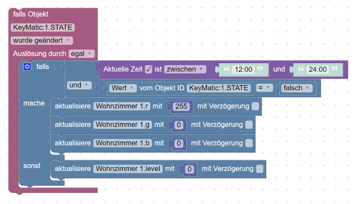

      Hallo @dslraser
      Du als Guru in Blockly kannst mir sicher wieder weiterhelfen, bzw. Tipps geben! 🙂
      Wenn das Türschloss (Keymatik) aufgeschlossen ist, soll in der Zeit von bis in Rot leuchten.
      Wird in dieser Zeit zugeschlossen, soll der Level der Lampe auf 0 (on/off gibts bei Hue nicht).
      Und außerhalb dieser Zeit, ebenfalls auf Level 0.
      Würde das so passen?

      • dslraser
        dslraser Forum Testing Most Active @Negalein last edited by dslraser
        @negalein
        Vorschlag über command

        • Negalein
          Negalein Global Moderator @dslraser last edited by
          @dslraser sagte in Lichtsteuerung Keymatic--Hue:
          wobei die Zeiteinstellung "Sinnfrei" ist
          warum?
          • dslraser
            @negalein sagte in Lichtsteuerung Keymatic--Hue:
            warum?
            Hast Recht...(ich hatte einen Denkfehler...)
            Negalein 1 Reply Last reply Reply Quote 1
            • Negalein
              warum?
              wenn ich beim Trigger True möchte, nehme ich einfach das nicht vor Wert weg?
              • dslraser
                richtig
                dslraser 1 Reply Last reply Reply Quote 1
                • dslraser
                  dslraser Forum Testing Most Active @dslraser last edited by
                  @dslraser
                  Wenn das Licht immer ausgeschaltet werden soll, dann vielleicht aus dem sonst Zweig auf sonst falls ändern und auch auf nicht Wert, aber ohne die Uhrzeit einstellen.
                  (Falls das Licht noch innerhalb der Zeit eingeschaltet wurde, aber das ausschalten schon nach der gültigen Zeiteinstellung ist)
