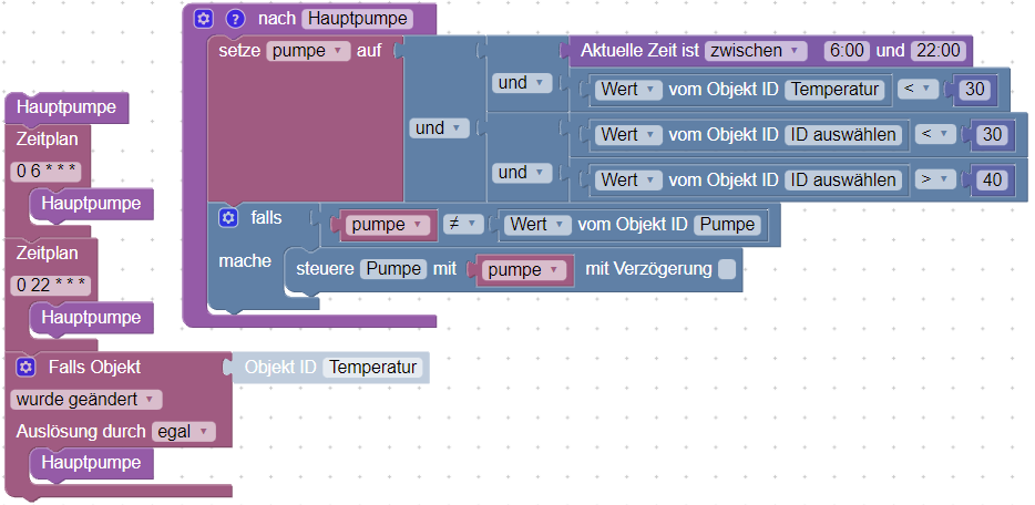

      lieber Forum,

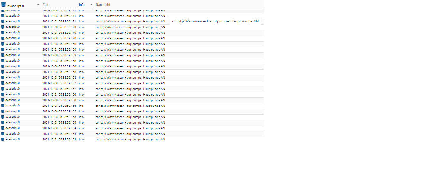

      habe folgendes Blockly bei mir laufen, allerdings es läuft außerhalb die Zeitplan sowie wird es mehrfach ausgeführt.
      Log kann ich leider nicht öffnen da er als .log.gz heruntergeladen wird und habe dafür kein Programm zum öffnen.

        @phoenixcr Trigger in Trigger wird nix. Und verwende besser CRON statt Zeitplan, mit dem gibt's öfter Probleme
          Thomas Braun Most Active @PhoenixCR last edited by Thomas Braun
          @phoenixcr
          Jede nullte Stunde ist halt nie.
          Die Abfrage auf die Zeit würde ich aber auch im Body machen.
          Falls aktuelle Zeit > 6 und < 22 mache

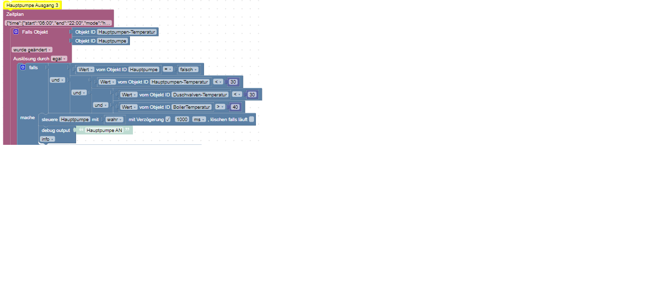

                  Beides:

                    Mich würde interessieren, wie die Variable "pumpe" aussieht, nachdem diese gesetzt wurde. Diesen Arbeitsschritt habe ich nun öfters von dir gesehen, aber den Hintergrund verstehe ich noch nicht.
                    • Asgothian
                      Asgothian Developer @Kusi last edited by
                      @kusi die variable Pumpe ist vom Typ “boolean” und kann 2 Werte beinhalten: wahr oder falsch.
                      Wenn man sich jetzt vor Augen hält das ein “falls (x) mache…” Blockly an stelle von (x) einen Ausdruck benötigt der vom Typ “boolean” ist, also wahr oder falsch beinhalten kann sollte der Sinn klar werden.

                        Du hast einen logischen Fehler gemacht. Alternative Lösungen sind schon einige vorgeschlagen worden. Mir geht es erst einmal um den Fehler selber:
                        Das system hat eine “Überwachungsliste” in der Bedingungen ständig überwacht werden so das Aktionen automatisch ausgelöst werden können. Trigger und Zeitplan Bausteine nutzen diese und werden am einfachsten so in “Umgangssprache” übersetzt:
                        • Trigger: trage den DP (Object ID) in die Überwachungsliste ein und führe immer wenn (wurde geändert) Eintritt die eingehängten Bausteine aus.
                        • Zeitplan: trage in die überwachungsliste ein: Immer wenn die Uhrzeit zu der eingetragenen Regel passt führe die eingehängten Bausteine aus.
                        Wenn du das auf Dein Skript anwendest sollte auffallen warum es sich so verhält wie du es beschreibst.
                        A.

                            @asgothian sagte in Blockly mehrfach ausgeführt und außerhalb die zeit:
                            Wo liegen die Vor-/Nachteile bei der Variable und dem "falls Wert von Objekt = true/false" Vergleich?
                            • Asgothian
                              @kusi
                              • Lesbarkeit des Blockly
                              • der Baustein ‘wert von xxx’ holt einen Wert aus der Objektdatenbank. Das ist ein gewisser Aufwand. Daher macht es Sinn die Werte nur einmal aus der Objektdatenbank holt und in einer Variable speichert, wenn man diesen öfter braucht.
                              In dem Beispiel oben wird gegen die Boolean Variable einmal verglichen und dann mit diese auch noch als Wert für ein setState benutzt.
