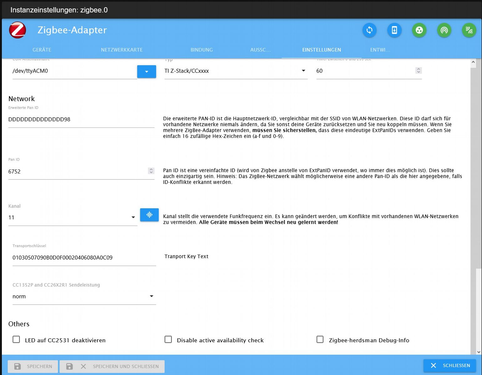

                dimaiv @Digi-Bit last edited by
                @digi-bit
                Und was ist in Einstellungen beim Zigbee Adapter eingetragen?
                  Digi-Bit @dimaiv last edited by
                  @dimaiv sagte in CC2531 ZigBee Stick zigbee2mqtt ioBroker FHEM openHAB:
                  @digi-bit
                  dies hier

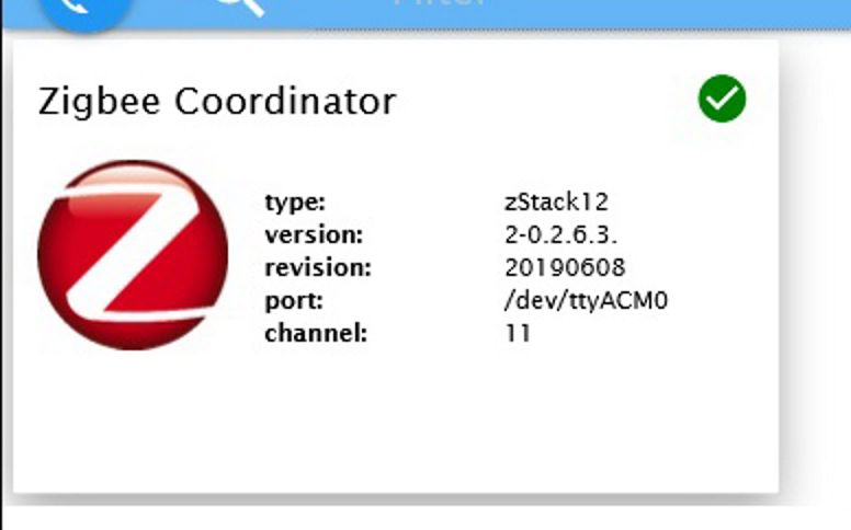

                        Digi-Bit @Digi-Bit last edited by
                        hi....
                        er rennt......
                        Hab bei Amazon nach anderen Sticks gesucht......
                        Irgend wo stand das einer auch Probs hatte und eine USB verlängerung genommen hat.
                        Zack, geht....
                        trotzdem danke für die versuchte hilf !
