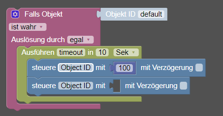

      folgendes hätte ich gerne realisiert:
      Wenn der Alarm ausgelöst wird, soll in allen Räumen Alexa auf 100% Lautstärke einen Countdown von 10sek. runter zählen.
      Erst wenn der Countdown abgelaufen ist, soll die Sirene los gehen. Geschaltet wird der Hüllschutz über eine An-/Abwesenheits Kontrolle durch Homekit in ioBroker.
      Ich bin nicht gerade ein Profi was solche Logik Sachen angeht, vermute aber, dass das nur Funktioniert, wenn ich die Alarmanlage komplett unabhängig der HMIP App aufbaue, ist das korrekt?
      Bin für jede Idee dankbar!
      LG Tim

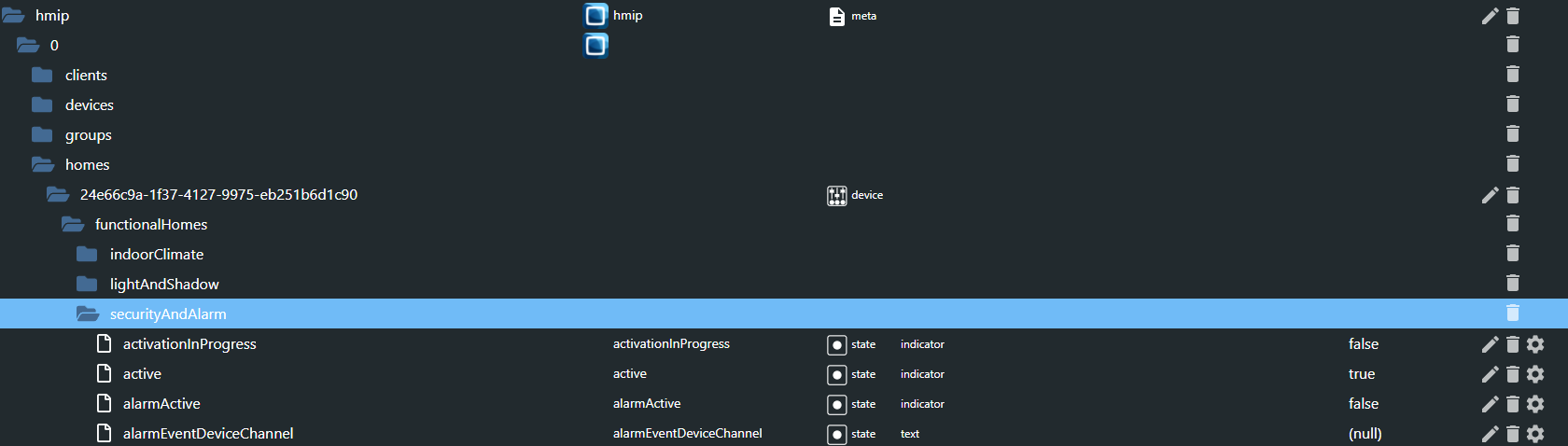

        nicht unbedingt, im HMIP gibt es einen Datenpunkt "alarmActive", den könntest du zum triggern benutzen

          alarmActive ist aber ein Indicator und kein State. Ich kann den in den Objekten zumindest nicht auf "true" stellen sodass der Alarm los geht. Das wird dann mit Blockly auch nicht funktionieren, oder?

            ich hatte angenommen das homematic deine türen und fenster überwacht, und du die alarmanlage über homematic aktivierst ... (dann brauchst den ja nicht manuell auf true stellen)
            wenn du den hüllschutz aktivierst, und die alarmanlage auslöst stellt genau der datenpunkt sich auf true ...
            dann kannst den überwachen und damit alexa anstoßen... war das nicht das was du wolltest ?
