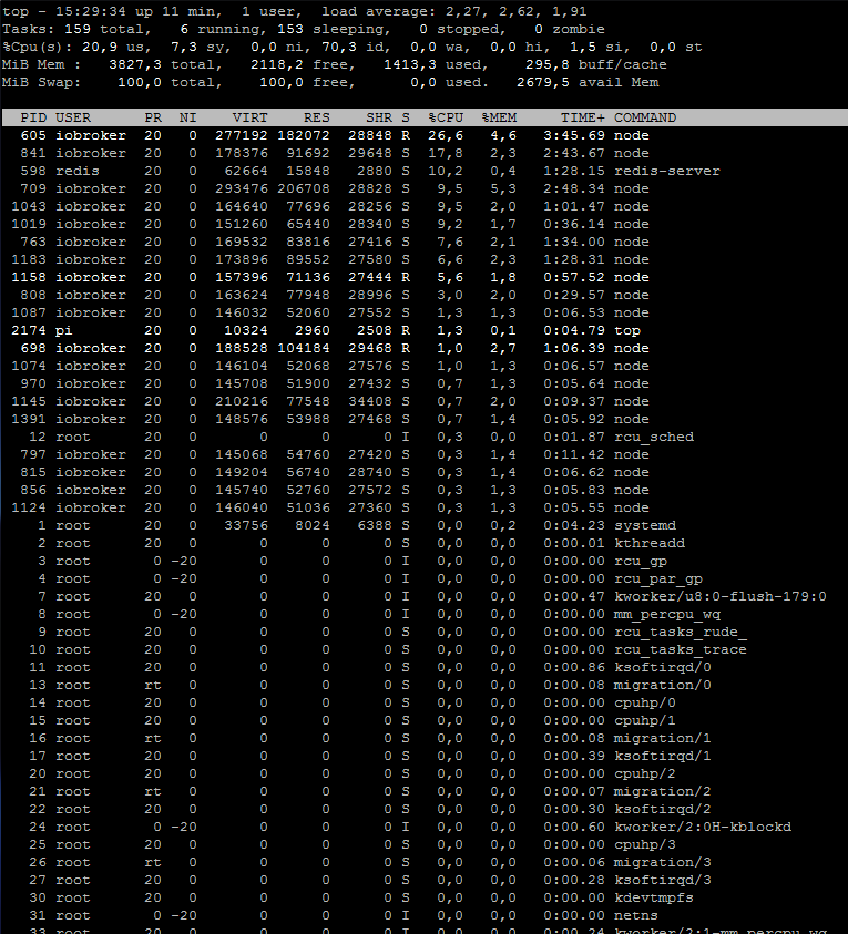

      Die Ausgabe von top wollte ich doch auch schon sehen 😉

          hier die Ausgabe von top
          ich finde das Zurücksetzen nicht mumpitz, weil ich nicht möchte, dass er dauert auf meine Speicherkarte schreibt ... was ja viele Monate / Quartale kein Thema war 🙂
            Thomas Braun Most Active @Plasmachef last edited by
            @plasmachef
            Laufender Desktop.
            Genug gesehen.
            J Plasmachef 2 Replies Last reply Reply Quote 0

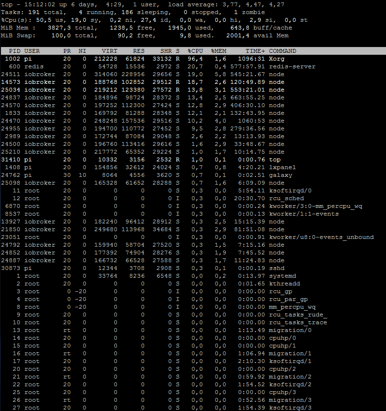

              Jan1 @Thomas Braun last edited by
              @thomas-braun
              Der frisst auch schon 96% CPU 😇
              • Plasmachef
                Plasmachef @Thomas Braun last edited by
                @thomas-braun
                ja, den hatte ich diese Woche sein vielen Monaten mal wieder aufgerufen ... war sicher das erste Mal in diesem Jahr.
                Mache aber schon wegen Backup jeden Sonntag einen Reboot...daran kann es ned liegen!
                  @plasmachef Das heißt die Kiste läuft sonst in RunLevel 3?
                      @plasmachef
                      Also nicht. Der läuft also permanent im Hintergrund mit und frisst unnötig Ressourcen.
                      Mach den aus. In meinem Linux-Werkzeugkasten findest du wie man das anstellt.
                      Plasmachef 1 Reply Last reply Reply Quote 0
