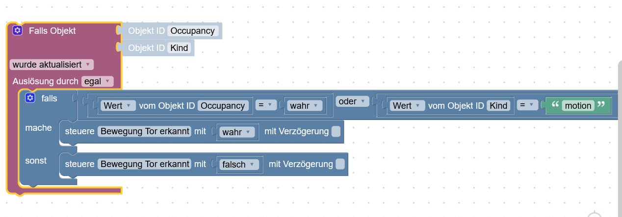

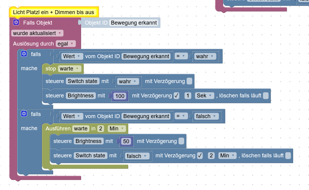

      hey Leute, folgendes Problem:
      Ich steure einen Datenpunkt mit Zigbee BWM und der Ring Motion erkennung
      und
      einen weiteren Datenpunkt mit 3 Zigbee BWM für eine andre Lampe.
      Datenpunkt 1 (schaltet auch auf true/false)
      Datenpunkt 2 (wird auch geschalten)
      Das Skript wird ein/ausgeschalten wenn es draussen Lux <140 ist 😉 daher der punkt aus wenn draussen dunkel false
      Licht beim Tor - schaltet ein, aber nicht mehr aus 😕 obwohl der Datenpunkt auf false geht (BWM + RING)
      Tür (Zigbee BWMs)
      was mache ich falsch, das die Lampen nicht mehr ausschalten? 😕

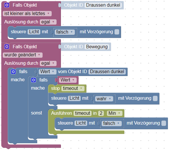

        paul53 @Wurzeldoktor last edited by paul53
        @wurzeldoktor
        Immer nur einen Trigger für einen Datenpunkt verwenden! Mit "wurde geändert":
        @wurzeldoktor sagte in skript problem mit BWM und lampen:

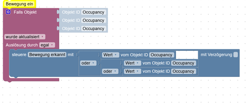

        Es fehlt die Oder-Verknüpfung der Datenpunkt-Werte!

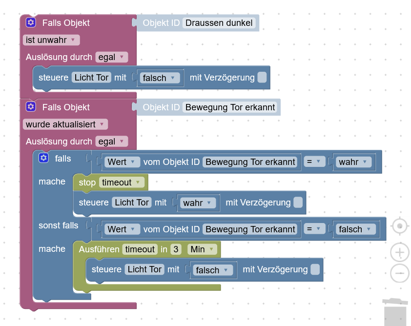

        Das Triggern auf "ist unwahr" führt dazu, dass mehrere Timer gestartet werden, die sich nicht mehr stoppen lassen.

          @paul53 sorry vergessen zu schreibendas jedes blockly in einem eigenem skript ist. also hab ich pro skript nur einmal wurde geändert.
          ich versteh das mit oder grad ned.
          der datenpunkt schaltet ja wenn bewegung stattfindet auf true und wenn keine bewegung stattfindet auf false. das konnte ich beobachten.
          aber das licht geht ned aus. obwohl der datenpunkt auf false ist ...
            @wurzeldoktor sagte: das licht geht ned aus. obwohl der datenpunkt auf false ist ...
            Der Trigger "ist unwahr" triggert auch, wenn der Wert schon false ist und nur der Zeitstempel aktualisiert wird. Das passiert, wenn ein zweiter BWM "keine Bewegung" detektiert.
            Das 2. Blockly oben hat 2 Trigger auf die gleichen 3 Datenpunkte und das 4. Blockly hat zwei Trigger auf "Bewegung erkannt". Das sollte man vermeiden, da Ressourcenverschwendung.

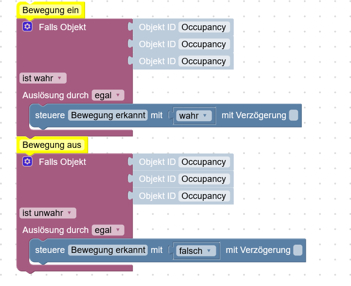

                  @paul53 sind nicht 3 gleiche bwm, sondern 3 verschiedene, heissen nur gleich 😂
                    @wurzeldoktor sagte: sind nicht 3 gleiche bwm,
                    Dann ein Trigger mit "ist wahr" und der andere mit "ist unwahr"?
                    • W
                      Wurzeldoktor @paul53 last edited by Wurzeldoktor
                      @paul53 wurde mir mal erklärt das ich mit trigger wahr/unwahr arbeiten soll, da nur das der wahre trigger ist...
                      habs jetz mal so erändert...

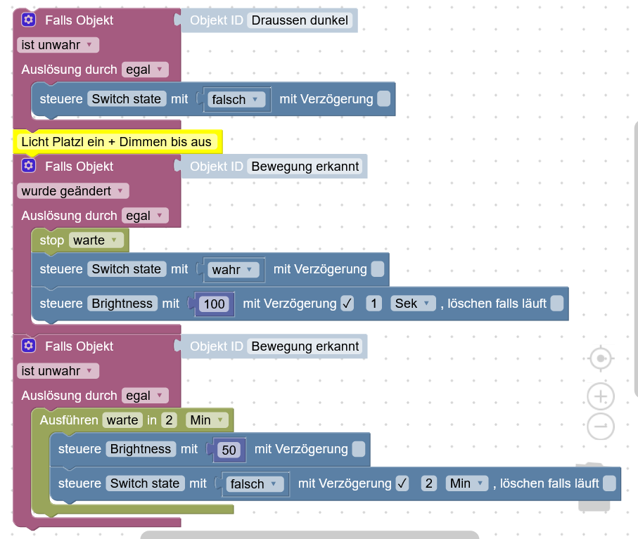

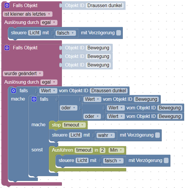

                        @wurzeldoktor sagte: habs jetz mal so erändert...
                        So ist es falsch! In 95 % aller Fälle ist "wurde geändert" richtig.
                        und die DP Steuerung:
                        Auch mit "wurde geändert".
                        • W
                          @paul53 ok vielen dank, hab ich mal angepasst 🙂 Mal schauen ob das licht nun auch an/ausgeht
                          wie mache ich es dann beim ersten am besten?
                            @wurzeldoktor sagte: wie mache ich es dann beim ersten am besten?
                            Genauso mit "wurde geändert".

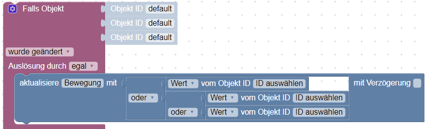

                            Man kann sich den Umweg über den zusätzlichen Datenpunkt "Bewegung erkannt" sparen:
