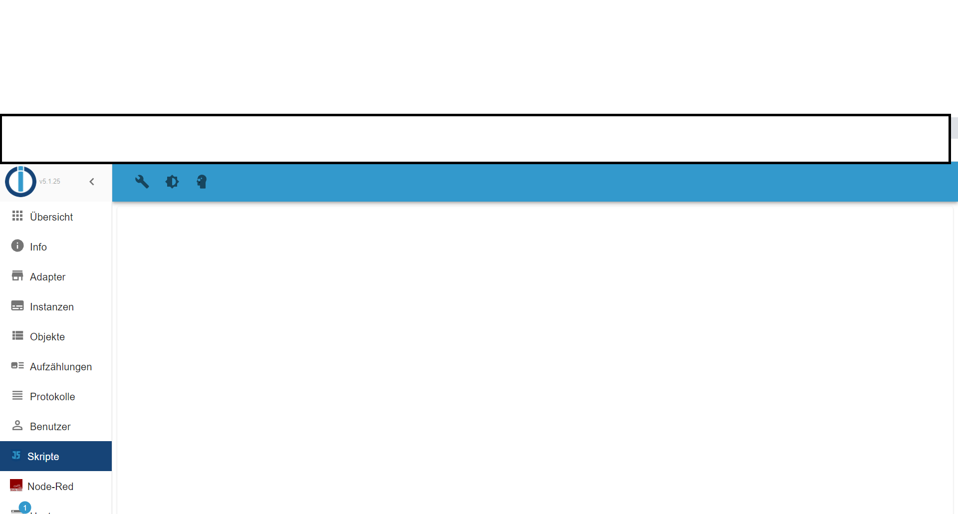

      Ich habe gestern etwas im Javascript Adapter geändert und habe seitdem das Problem, dass ich kurz den Inhalt vom Adapter sehe und ein paar Sekunden später nur noch eine weiße Seite angezeigt wird:
      Ein Neustart vom Adapter hat leider nicht geholfen.
      Ich hatte testweise den Internet Explorer getestet und dort ist der Verhalten genauso. Ich konnte einmal etwas ändern und beim erneuten Öffnen wurde die Seite wieder nach ein paar Sekunden weiß.

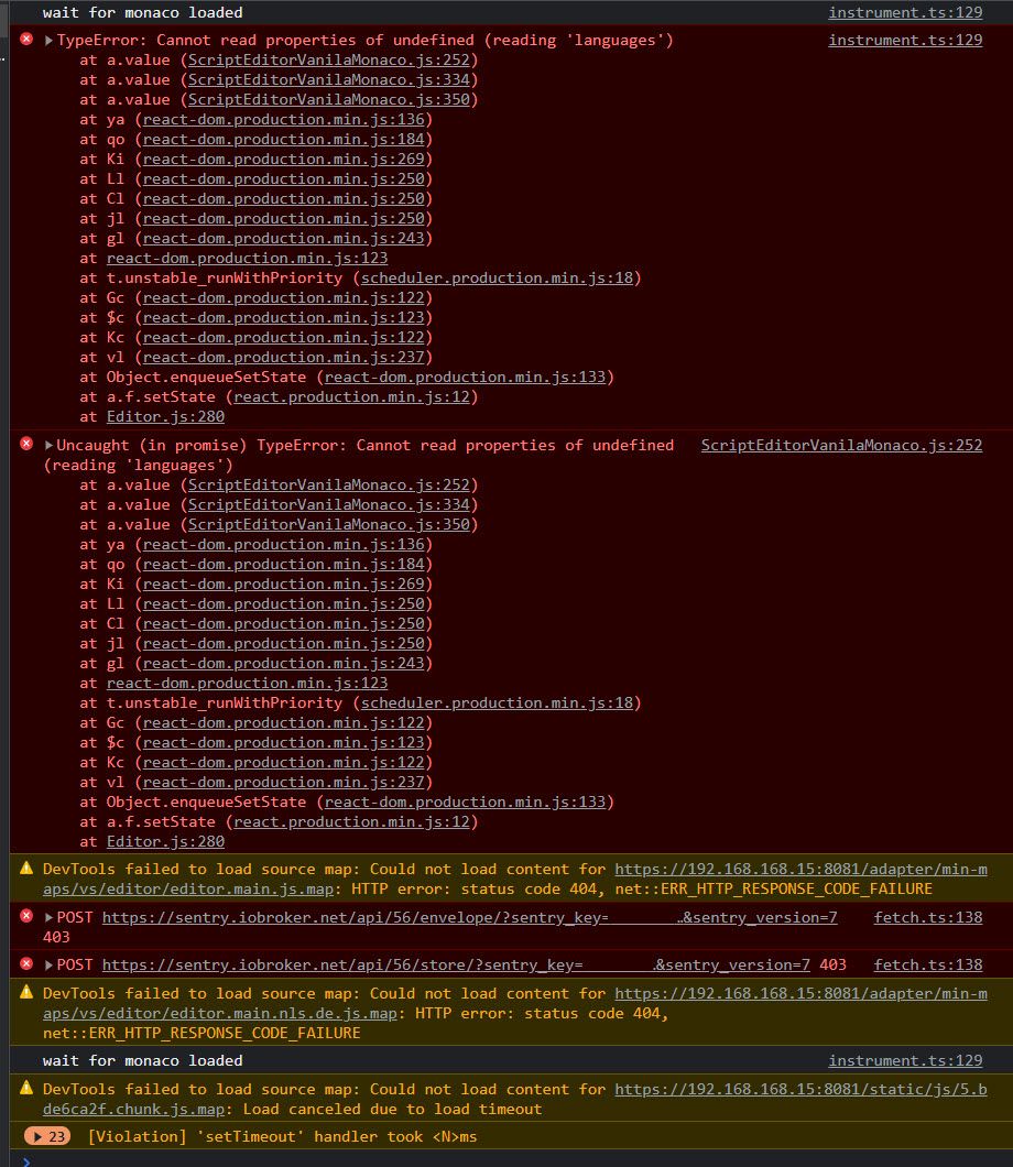

          In den Dev Tools von Chrome gibt es folgende Fehlermeldungen:
          instrument.ts:129 TypeError: Cannot read properties of undefined (reading 'languages')

          Und direkt danach:
          helpers.ts:111 Uncaught TypeError: Cannot read properties of undefined (reading 'languages')

          instrument.ts:129 wait for monaco loaded
          Und eine dritte danach:
          fetch.ts:138 POST https://sentry.iobroker.net/api/56/envelope/?sentry_key=xxxxx&sentry_version=7 403
          Ich habe den key gelöscht, keine Ahnung, ob er ein secret ist oder nicht?

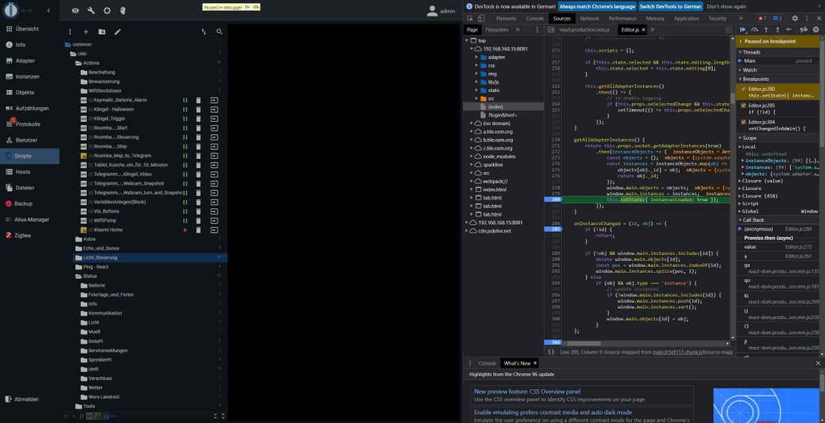

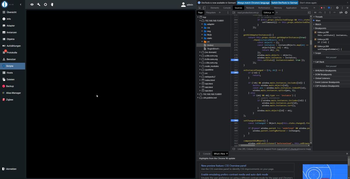

            Ich habe den gleichen Effekt bei mir im Chrome.
            Im FireFox läuft es.
            Wenn ich in der entsprechenden Zeile im Editor.js einen Breakpoint setze, kann ich sehen, das die Seite aufgebaut wird und dann "verschwindet".
