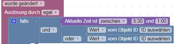

      Moin,
      ich benötige Hilfe für mein Blockly. Und zwar, möchte ich folgendes Blockly zwischen zwei Uhrzeiten ausführen aber nicht einmal sondern das es immer zwischen den Uhrzeiten funktioniert und außerhalb dann eben nicht. Zum Beispiel zwischen 5:30 morgens bis 1:00 nachts. Wie kann ich das in mein Blockly einbauen?
      Vielen Dank im vorraus!
        Homoran Global Moderator Administrators @Elektroniker86 last edited by
        @elektroniker86 sagte in Blockly von / bis Uhrzeit ausführen:
        indem du ein weiteres Falls um das erste falls legst in dem du abfragst:
        Fall aktuelle Zeit ist nicht zwischen 01:00 und 05:30
          paul53 @Elektroniker86 last edited by
          @elektroniker86 sagte: zwischen 5:30 morgens bis 1:00 nachts. Wie kann ich das in mein Blockly einbauen?
          Mit einer weiteren Prüfung:
          • Elektroniker86
            Mein Gott, manchmal sieht man vor lauter Wald keine Bäume mehr. Ich mache schon ne halbe Stunde mit Zeitplan und Cron Job rum...... Aber logisch... Vielen Dank den Schubser hab ich gebraucht.
            IHR SEID DIE BESTEN!!!!!
