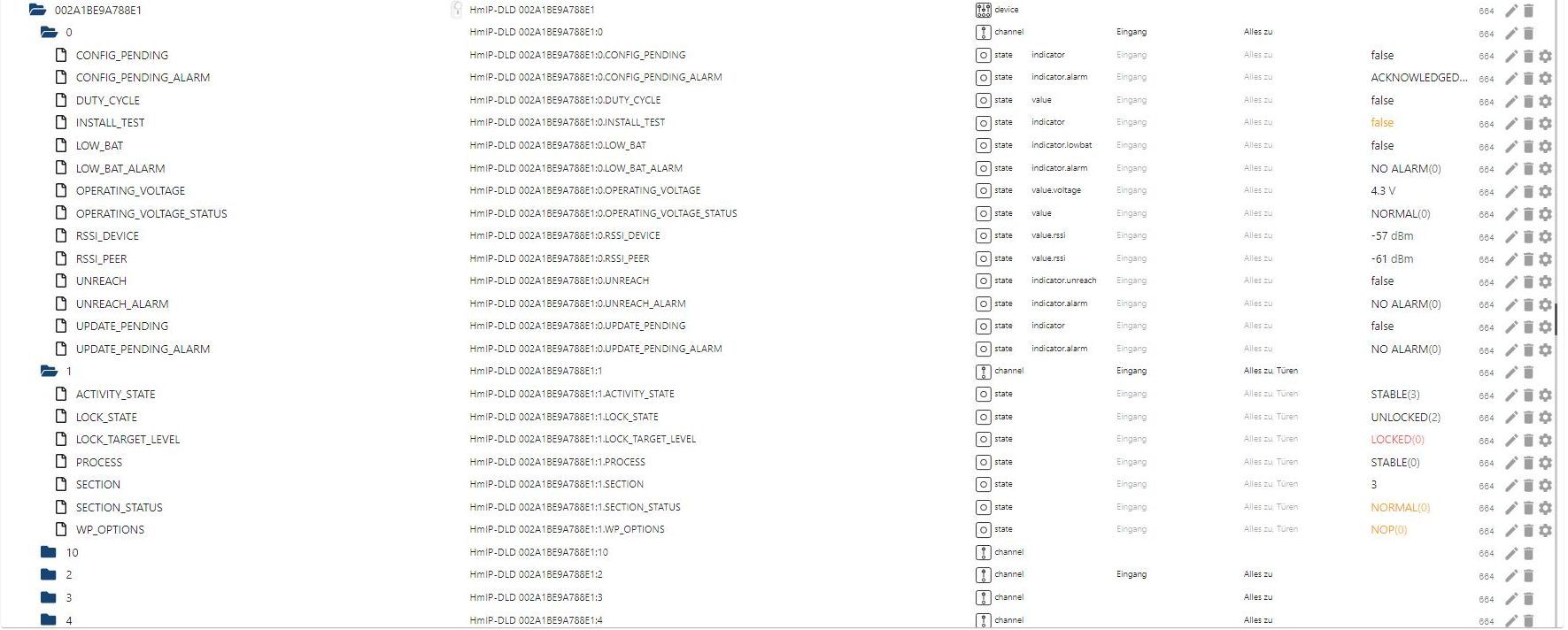

          • Rette70
            Rette70 @Homoran last edited by
            Unter 1
            unter Look State ist der Status.
              paul53 @Rette70 last edited by
              @rette70 sagte: Schließen und öffnen bekomme ich nicht hin.
              Nicht mit "LOCK_TARGET_LEVEL"? Mit gleichen Zahlenwerten wie "LOCK_STATE"?
              Rette70 1 Reply Last reply Reply Quote 0
              • Rette70
                Rette70 @paul53 last edited by
                @paul53 habe ich nicht probiert, habe es mit dem Activity_State probiert. War gestern schon spät.

                    • Rette70
                      Rette70 @Negalein last edited by
                      @negalein ja es geht kann die Werte ( LOOK, UNLOOK, OPEN) von "LOCK_STATE" in "LOCK_TARGET_LEVEL" einsetzen und es Schließt und öffnet.

                                      • Dieter Morar
                                        Dieter Morar last edited by
                                        Hi, um die Werte zu setzen müsst ihr statt den Werten (OPEN etc) die Nummern setzten.
                                        z.B. LOCK_TARGET_LEVEL = 0
                                        LOCKED = 0
                                        UNLOCKED = 1
                                        OPEN = 2
                                        So funktioniert das bei mir.
