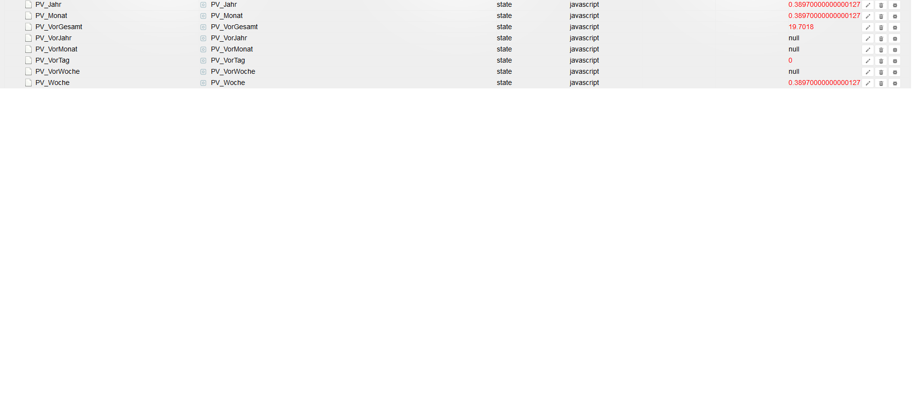

      So, ich habe das ganze mal aus probiert.
      Damit ich nicht bis 00:01 warten muss, habe ich, zum testen, einen festen Zeitpunkt ausprobiert, v.B. 17.00 Uhr. Damit das ganze auch geht, habe ich von Hand den Wert PV_VorGesamt kleiner als den Rechenwert (PV Gesamt ) eingetragen. Das ganze habe ich mehrmals so ausprobiert zu verschieden Zeitpunkten.
      Ergebnis, zum Zeitpunkt wurde das Script ausgeführt, die Werte Jahr/Monat/Woche wurde jetzt alle richtig geschrieben, VorGesamt wurde auch richtig gesetzt. Der Wert VorTag macht aber immer noch Probleme. Er wird zwar zusammen mit den anderen Werten geschrieben, aber kurz darauf wird der Wert wieder auf 0 gesetzt. Die anderen Werte bleiben alle so erhalten, wie sie gesetzt wurden.
      Habe das ganze mehrmals durch laufen lassen, jedes mal das selbe. VorTag wird geschrieben, danach gleich wieder auch 0 gesetzt.
      Sorry für die schlechte Nachricht 😞

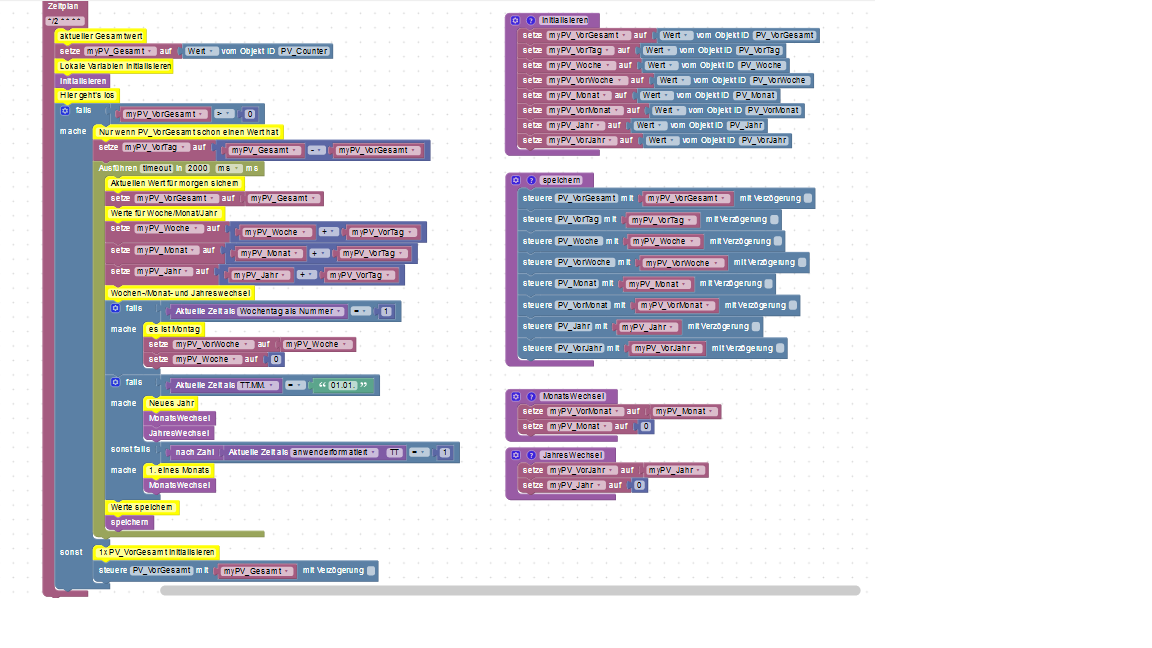

          Steffi81 last edited by
          nein, hatte immer nur wieder VorGesamt geändert, dachte das reicht, weil die Werte ja geschrieben wurden.
          weitere Sachen laufen auch nicht.
          Werde deine Idee mal ausprobieren.
          mfg
            so, habe das so ausprobiert. Aber auch da, genau das gleiche. Der Wert wird geschrieben und danach wieder auf 0 gesetzt.
            Habe dann das mit dem timeout noch mal ausprobiert, damit geht das dann. Der Wert wird geschrieben und bleibt dann auch und wird nicht auf 0 gesetzt. Ist schon komisch. Werde das aber noch weiter ausprobieren.
            Habe ein Screenshot bei gepackt, wie es momentan bei mir aussieht.
            Gute Nacht 🙂

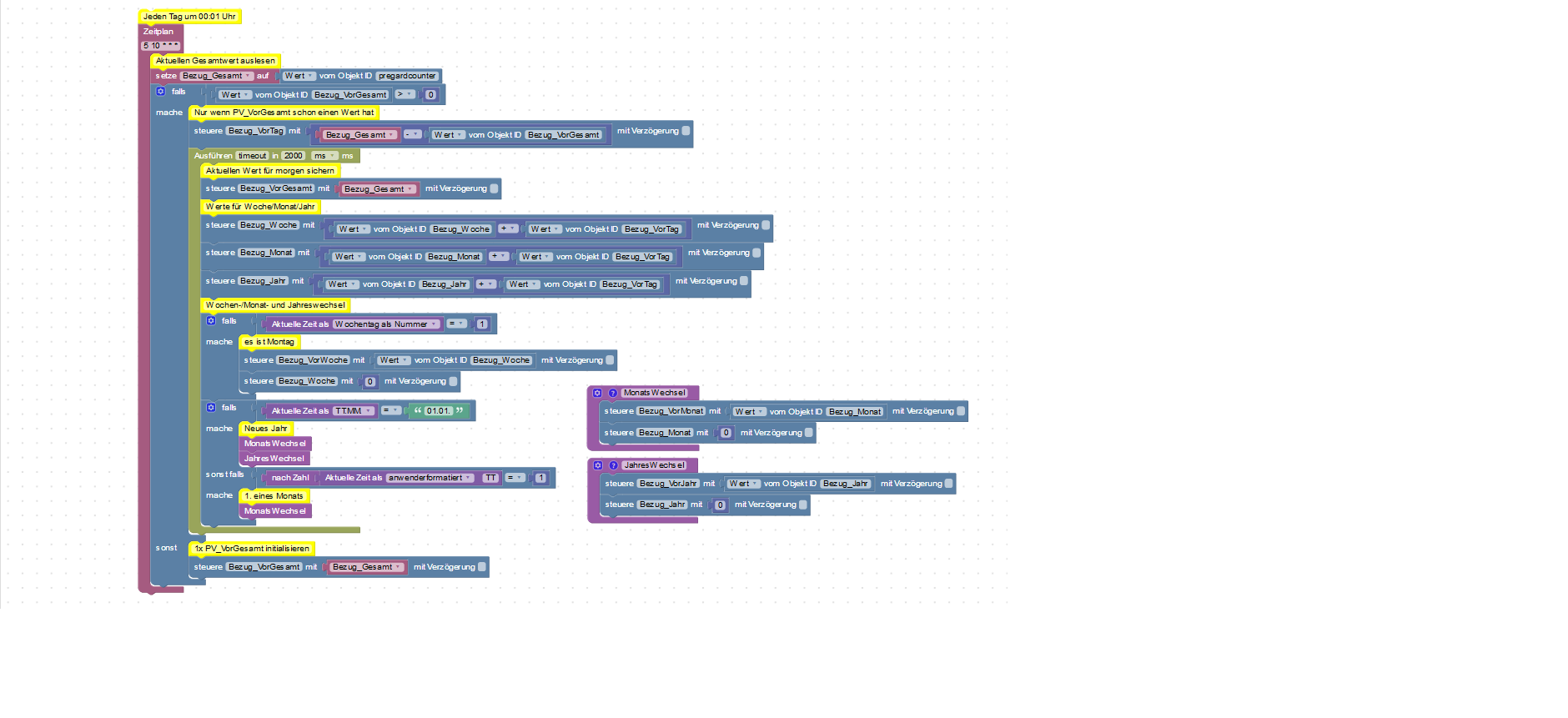

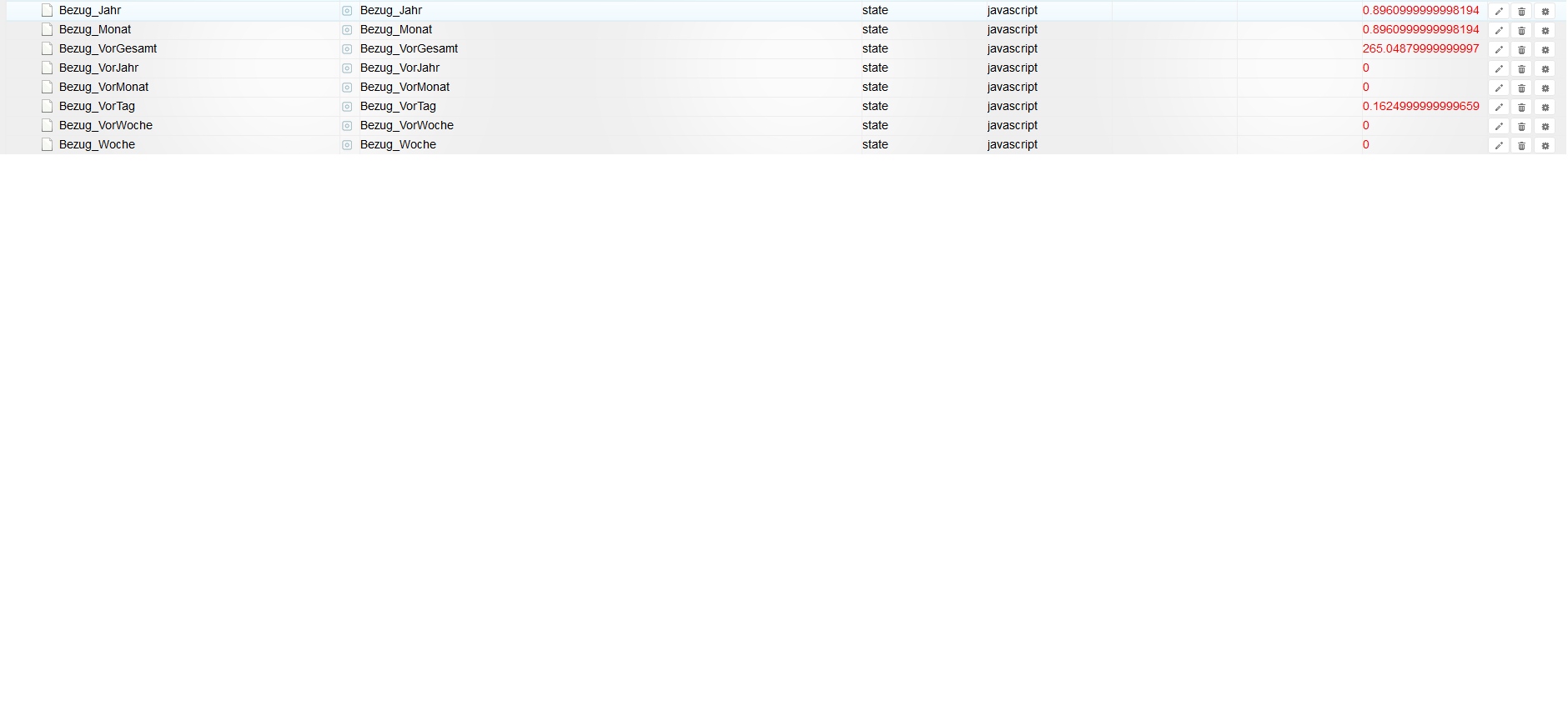

                Hallo
                Habe nun nen paar Tage mir das angeschaut und ausprobiert. Aber komme zu keinem anderen Ergebnis. Ohne den Timer geht es nicht. Es muss auch min. 1000ms sein, alles da drunter geht auch nicht. Habe das ganz dann auch noch für was anderes umgeschrieben, für Netzbezug, mit anderen Variablen, aber auch das selbe Ergebnis.
                Versteh das irgendwie auch nicht, wieso das bei dir geht und bei mir nicht.
                Habe auch schon mal die ganzen Variablen gelöscht und alles neu gemacht, keine Änderung.
                Mir ist dann aufgefallen, wenn ich die lösche und dann von Hand neu als Wert Zahl schreibe, passiert garnichts, also werden garnicht gefüllt, weder mit Timeouts noch ohne. Muss die dann mit deinem ersten Skript automatisch schreiben lassen, dann klappt es auch wieder mit dem Schreiben über Timeout.
                Hab ich da dann was falsch gemacht oder ist das dann so gewollt das die sich nicht füllen wenn ich die manuell schreibe?
