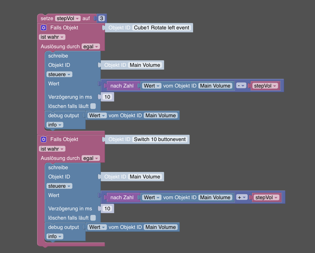

      Ich würde gerne wieder bei meinen Denon Receiver die Lautstärke mit einer Drehung des Würfels realisieren . Hier mein bisheriges Skript vom Zigbee Adapter:
      Hat jemand diese Konstellation und kann mir helfen?

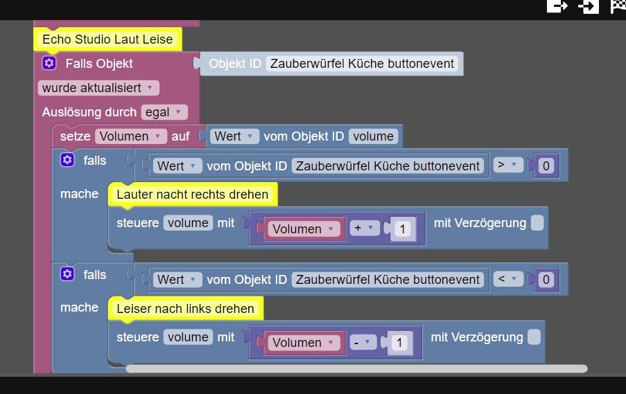

        @jwedenig im deconz Adapter wird es über die Buttoevents geregelt. Das heißt, jede Bewegung hat einen speziellen Wert z.b. 1002. Den Wert nimmts du dann um deinen Gesten am Würfel in Aktion umzusetzen.

          Vielen Dank, aber wie geht es beim Drehen?
          Jey Cee Fabio 2 Replies Last reply Reply Quote 0

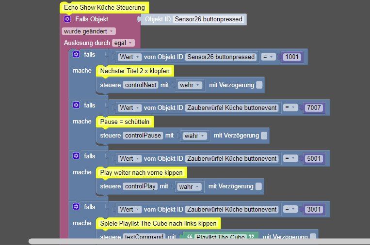

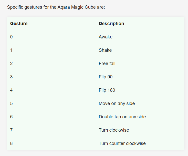

            @jwedenig hier findest du eine Liste mit Geräten und denn jeweiligen Button Events: https://dresden-elektronik.github.io/deconz-rest-doc/endpoints/sensors/button_events/

              Fabio @jwedenig last edited by

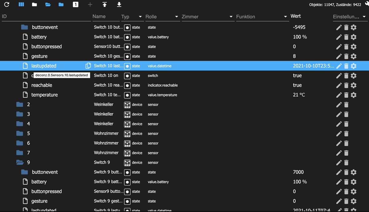

                Ich habe ja bei meinem Zauberwürfel nun einen "Switch9" und einen "switch10", wo sich das Objekt buttonevent versteckt, ich gehe davon aus, dass ich da beide probieren muss, oder?

                  @jwedenig du kannst die Objekte alle auf lassen wie auf dem Bild und drehst mal an dem Würfel und kippst ihn oder schüttelst ihn etc. dann siehst du die Datenpunkte die sich verändern und so baust du dann dein Blockly auf.

                    @jwedenig
                    der Gesture Datenpunkt scheint sich zu ändern, schau mal hier:

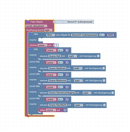

                            Ich habe diesen Ikea Tadfri 5 Tasten Sensor.
                            Nun möchte ich mit der mittleren Taste mein Hue Licht ein/ausschalten, mit den oberen und unteren Tasten dimmen und mit der rechten Taste Szenen wechseln.
                            Ich habe dazu 2 Blockeis gebaut:
                            Wenn ich das erste Blockly aktivere funktioniert alles tadellos, also ein/aus und dimm
                            Wenn ich das 2. Skript starte, spielt mein Licht verrückt, immer 2 Stufen dimmen, Szenenwechsel ...
                            Hast du eine Idee, was ich hier falsch mache?

                              @jwedenig nimm oben geändert im trigger und schau die falls Blöcke mal an beim ersten mache ist nix drin.
                              Setze da die Szene rein

                                  Du solltest bei dem 2. Skript deine "Aktion" auch schon in den "mache:" Zweig des Falls einklinken (Orangener Pfeil), nicht darunter, sonst klappt das nicht.

                                      jwedenig Most Active @Asgothian last edited by
                                      @asgothian
                                      Ach herrje, bin ich ...
                                      Danke, das wars!
