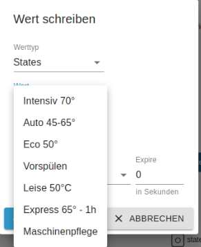

          das Objekt gibt aber "states" statt "string" vor. Kann man das einfach ändern?

            @kingstylesde sagte: das Objekt gibt aber "states" statt "string" vor.
            Poste bitte die OBJEKTDATEN in Code tags. Ein Typ "States" ist nicht zulässig.
            Da alle vorkommenden Werte (strings) unter common.states aufgelistet sind, erhält man die Auswahlliste.

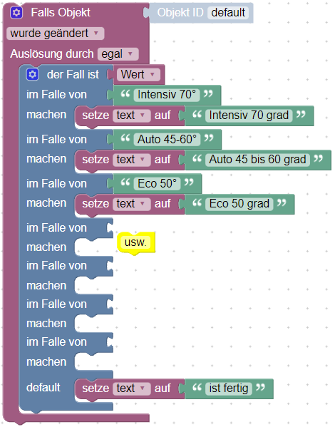

              paul53 @KingStylesDE last edited by paul53
              @kingstylesde sagte: Frage (Wie mache ich das in Blockly)
              Es sollte so funktionieren:
                KingStylesDE @paul53 last edited by KingStylesDE
                Hey Paul,
                das sieht gut aus, Danke dir!
