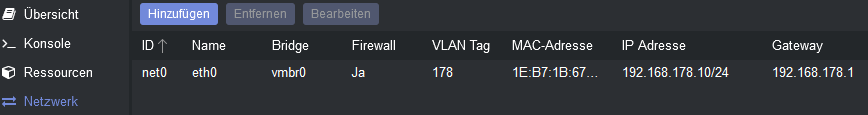

      1. Ich habe gelesen das man bei Proxmox den lxc eigene VLAN zuordnen kann. Hat jemand so etwas am laufen ?

        VLANs habe ich über UniFi router und switch konfiguriert. Hier ist ein Artikel für Proxmox, vielleicht hilft er Dir.

          Den Artikel hatte ich bei suchen auch gefunden. Ich habe mein Netzwerk schon in VLans aufgeteilt und die Pis hängen halt in unterschiedlichen Bereichen und das wollte ich gerne beibehalten. Deswegen die Frage ob das jemand so schon am laufen hat.
            peterfido @ignis-draco last edited by
            @ignis-draco
            Proxmox selbst läuft bei mir im Management LAN und die VMs tummeln sich in unterschiedlichen VLANs (alle getaggt). Das sollte auch mit Containern gehen, habe ich aber nicht getestet.
            • Meister Mopper
              Meister Mopper @peterfido last edited by
              @peterfido
              Das geht auf jeden Fall, man kann jeder VM und jedem LXC einen VLAN tag mitgeben, dann sind sie in verschiedenen Segmenten.
