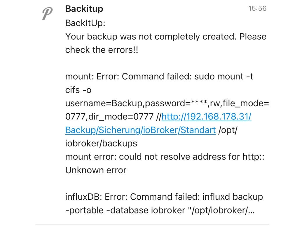

      komme hier nicht weiter. Ich möchte ein Update durchführen auf 3.3.18. Zur Sicherheit möchte ich mein System (2 Raspi und ein Nuc) Sichern, was mir nicht gelingt.
      Icherhalte immer ein Mount error.
      Pushover bekomme ich folgene Meldung:
      Started iobroker ...
      [DEBUG] [mount] start with {"mountType":"CIFS","type":"storage","source":"cifs","mount":"//http://192.168.178.35","debugging":true,"fileDir":"/opt/iobroker/node_modules/iobroker.backitup","wakeOnLAN":false,"macAd":"20:DE:20:DE:20:DE","wolTime":"25","smb":"vers=2.0","sudo":true,"cifsDomain":"KNXHAUSINSTALL","clientInodes":false,"deleteOldBackup":true,"ownDir":false,"dir":"/Backup/Sicherung/ioBroker/Standart","dirMinimal":"sharename/backupDir","user":"Backup","pass":"****"}
      [DEBUG] [mount] - noserverino option: false
      [DEBUG] [mount] - cifs-mount command: "sudo mount -t cifs -o username=Backup,password=****,domain=KNXHAUSINSTALL,rw,file_mode=0777,dir_mode=0777,vers=2.0 //http://192.168.178.35/Backup/Sicherung/ioBroker/Standart /opt/iobroker/backups"
      [DEBUG] [mount] - first mount attempt with smb option failed. try next mount attempt without smb option ...
      [DEBUG] [mount] - cifs-mount command: "sudo mount -t cifs -o username=Backup,password=****,domain=KNXHAUSINSTALL,rw,file_mode=0777,dir_mode=0777 //http://192.168.178.35/Backup/Sicherung/ioBroker/Standart /opt/iobroker/backups"
      [ERROR] [mount] - [undefined Error: Command failed: sudo mount -t cifs -o username=Backup,password=****,domain=KNXHAUSINSTALL,rw,file_mode=0777,dir_mode=0777 //http://192.168.178.35/Backup/Sicherung/ioBroker/Standart /opt/iobroker/backups
      mount error: could not resolve address for http:: Unknown error

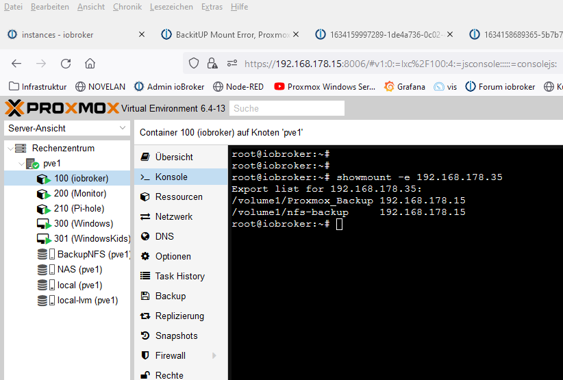

      Was ich auch nicht Verstehe,  Influxd not found
      ich habe auch volgendes noch nach Installiert: apt-get install -y cifs-utils
      leider immer noch der Fehler.
      Danke Euch

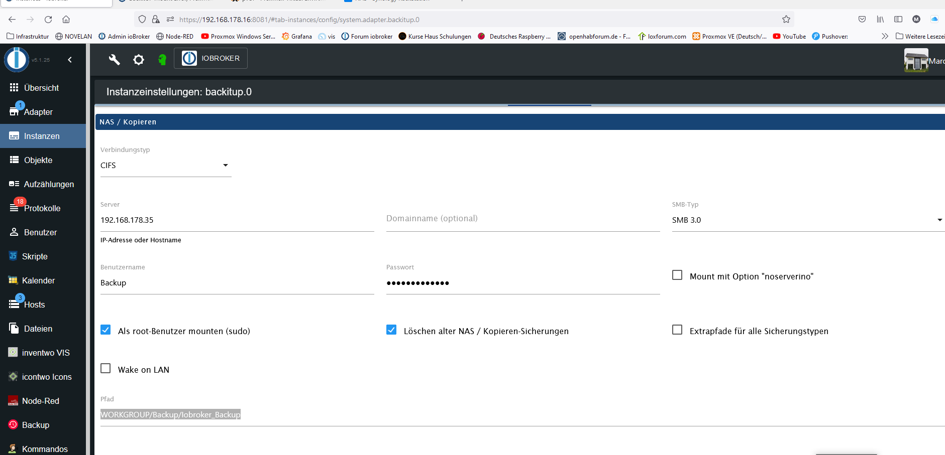

        Thomas Braun Most Active @Guest last edited by Thomas Braun

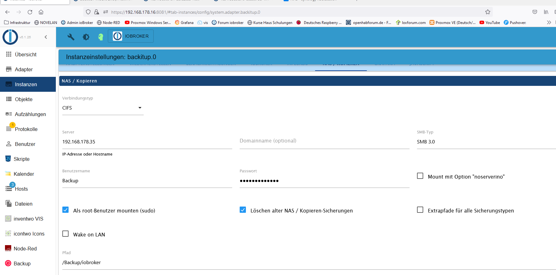

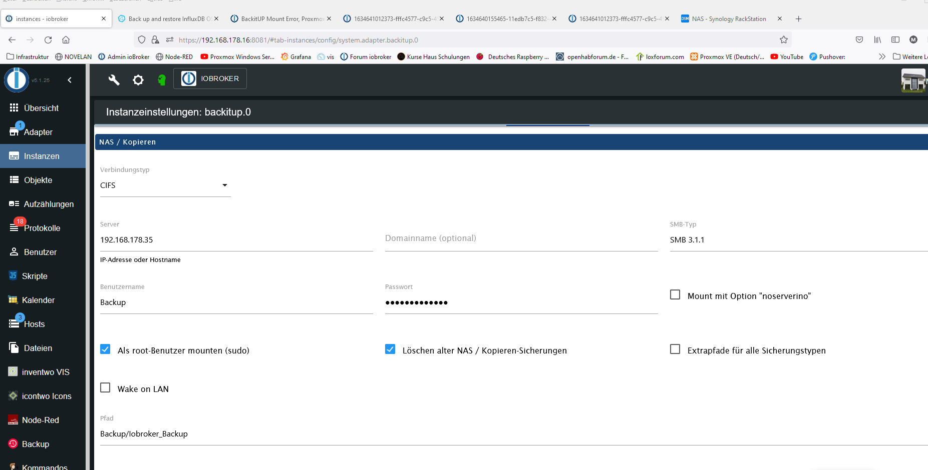

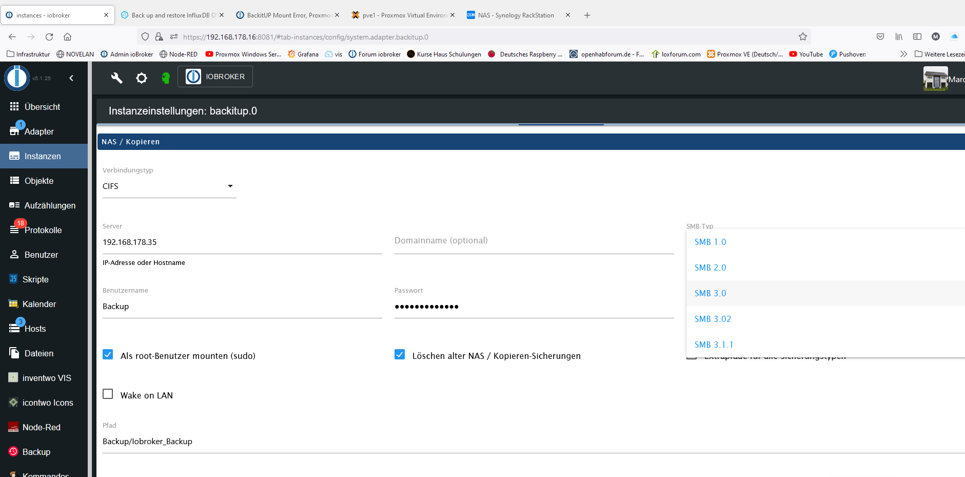

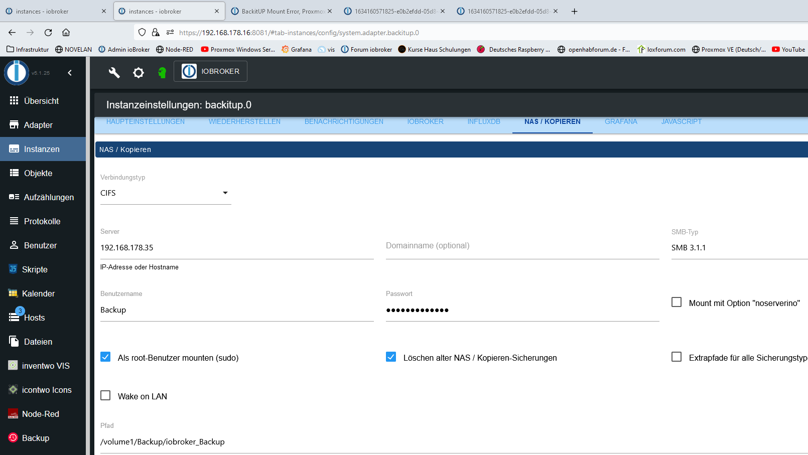

        @marcel-drzal
        Zeig mal die entsprechenden Einstellungen im Backitup-Adapter.
        Da hast du vermutlich zu viel im Pfad.

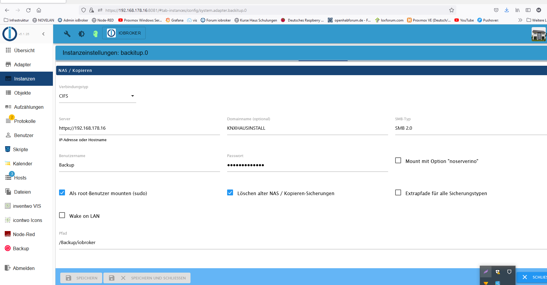

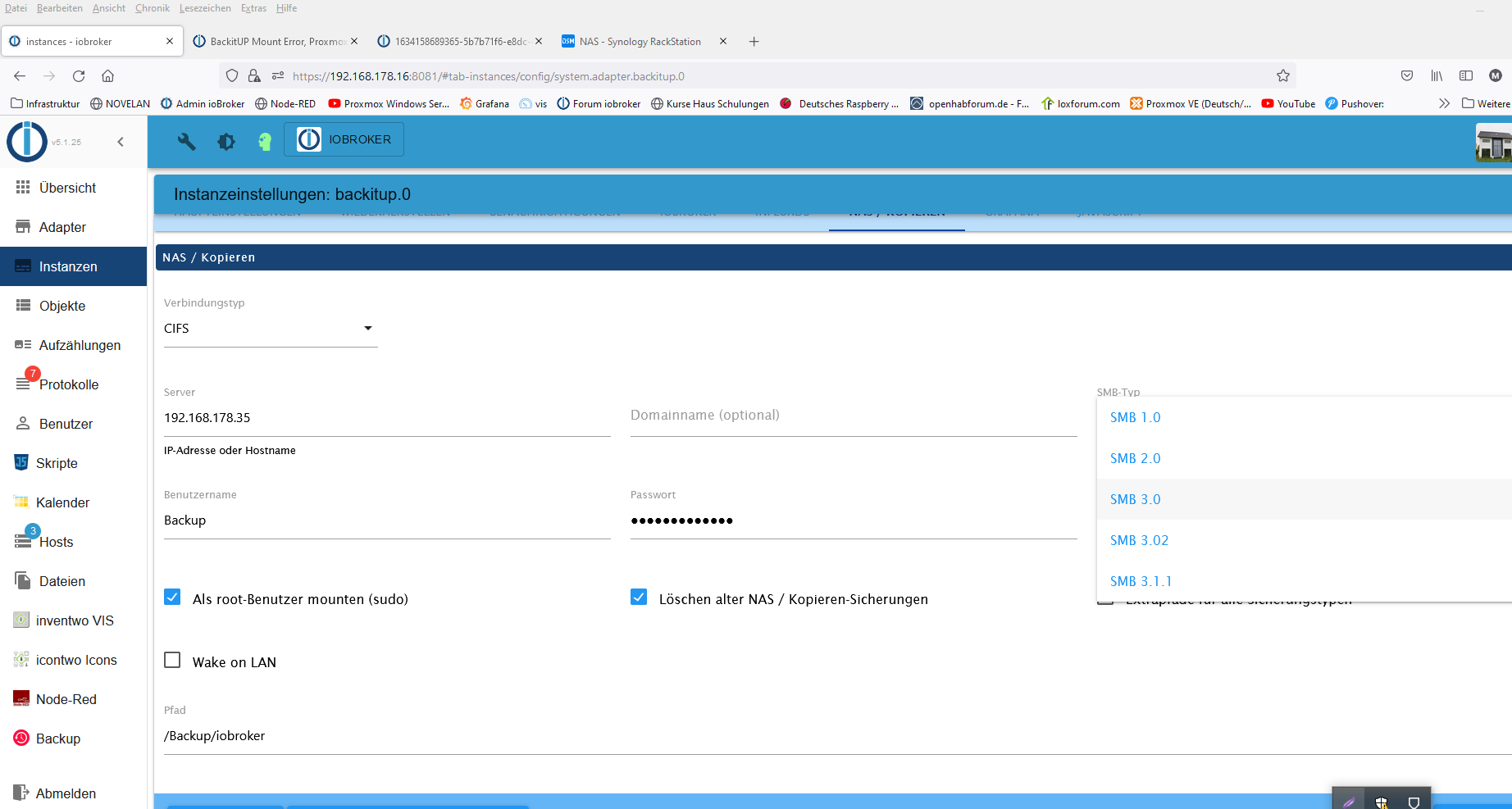

          A Former User @Thomas Braun last edited by A Former User
          @thomas-braun
          Auf 192.168.178.16 geändert.
          6b5b5ddf-c6b4-4973-b455-8be213e398ba-grafik.png code_text

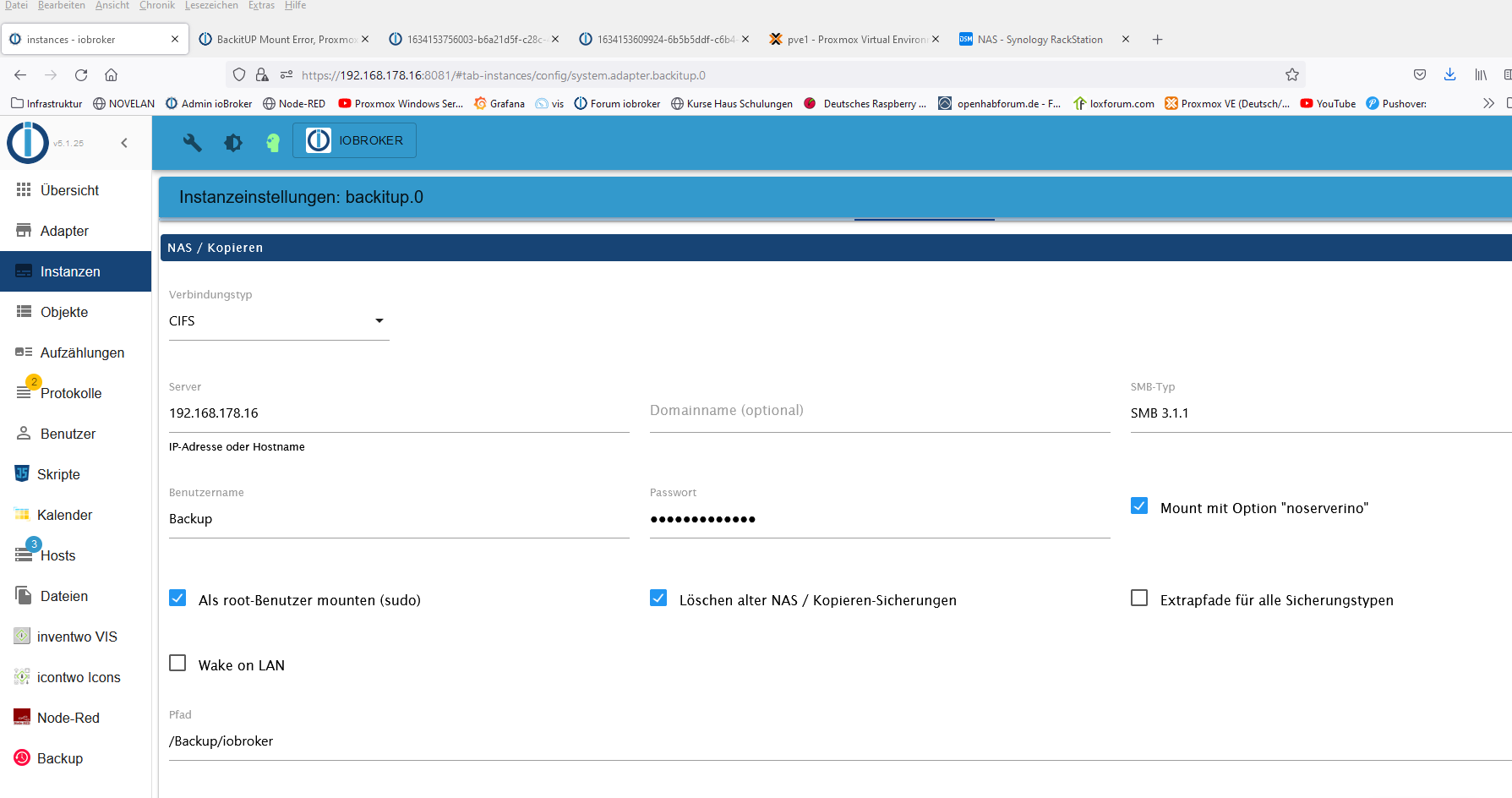

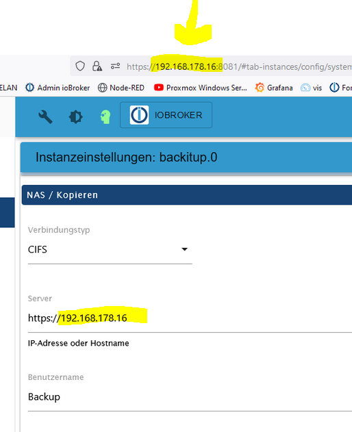

            @marcel-drzal
            Das https: muss vor der IP weg.
            So schaut das bei mir aus:
              @thomas-braun habe es geändert aber immer noch eine Fehlermeldung
              7e99276b-3424-4a46-9719-b0930a1c1d72-grafik.png code_text

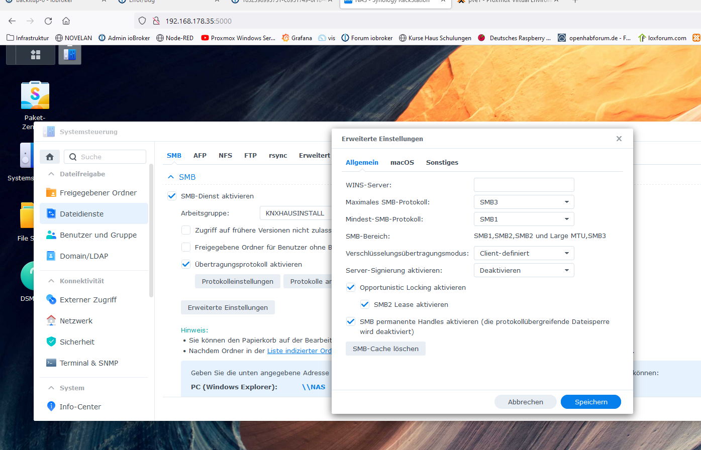

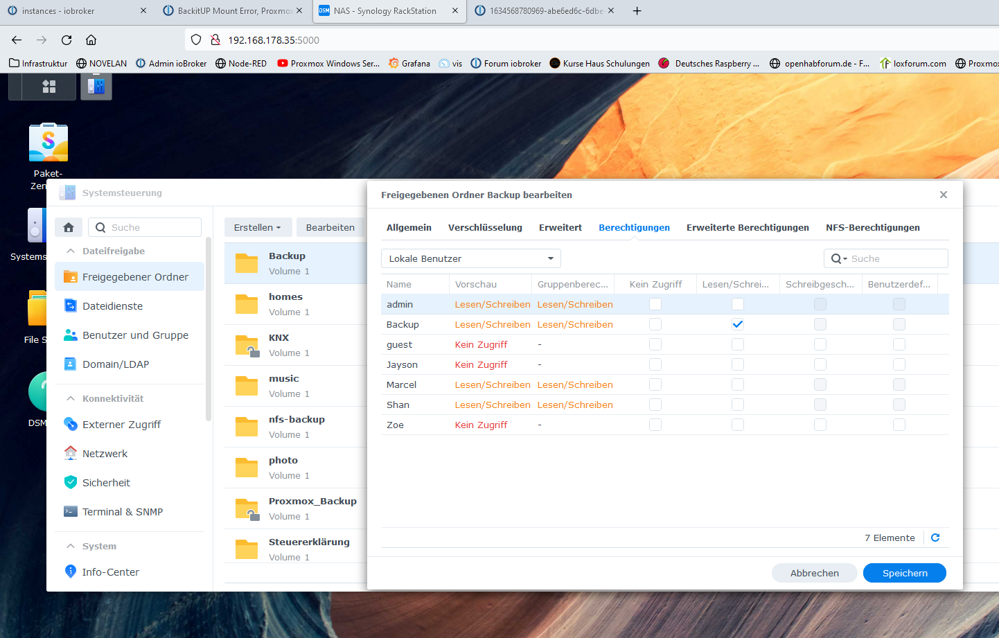

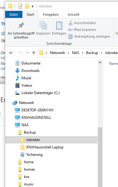

                @marcel-drzal sagte in BackitUP Mount Error, Proxmox LXC mit iobroker:
                /Backup/iobroker
                Der Pfad dürfte
                KNXHAUSINSTALL/Backup/iobroker
                lauten müssen.
                Und nimm mal die 'noserverino'-Option raus, die ist eigentlich nur bei FritzBoxen erforderlich.
                • Glasfaser
                  Glasfaser @Guest last edited by
                  Das ist aber eine Synology , möchtest du dort dein Backup hinterlegen ?
                  Dann wäre die IP aber 192.168.178.35
                  • Glasfaser
                    Glasfaser last edited by Glasfaser
                    @marcel-drzal
                    Und die IP 192.168.178.16 , ist dein ioBroker !
                    Thomas Braun ? 2 Replies Last reply Reply Quote 0
                      Thomas Braun Most Active @Glasfaser last edited by Thomas Braun
                      @glasfaser
                      Häuptling Adlerauge!
                      Da sind aber Klippen in den Einstellungen (des TE).
                      • Glasfaser
                        Glasfaser @Thomas Braun last edited by
                        @thomas-braun sagte in BackitUP Mount Error, Proxmox LXC mit iobroker:
                        Da sind aber Klippen in den Einstellungen...
                        ?? , wenn du das Bild von der Syn meinst , das ist seins ...
                          @glasfaser
                          Ja, weiß ich.
                            @thomas-braun Hier soll das Backup drauf

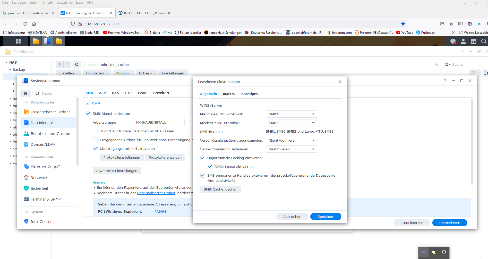

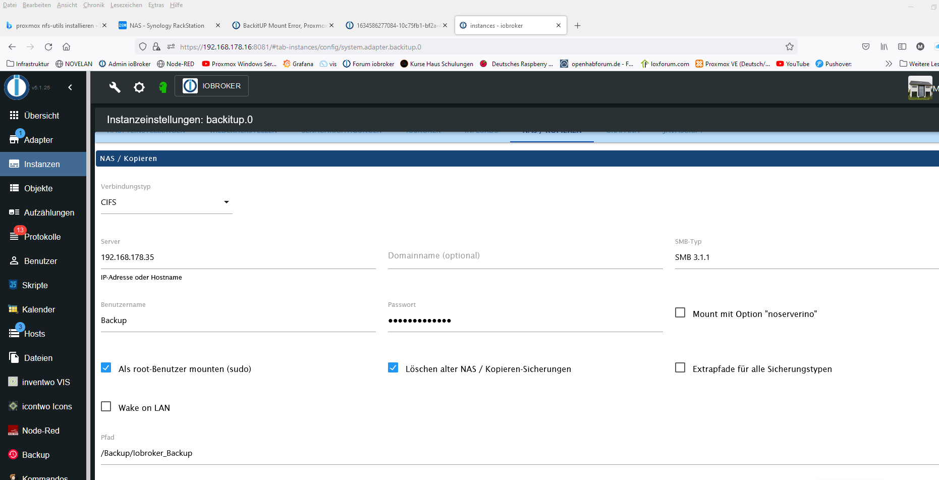

                              @marcel-drzal
                              in Backitup :
                              Bei Ordner :
                              /Backup/iobroker
                              und SMB 3.0
                                A Former User @Glasfaser last edited by
                                @glasfaser sagte in BackitUP Mount Error, Proxmox LXC mit iobroker:
                                /Backup/iobroker
                                geht nicht
                                6b98491a-9bbd-4ef9-b3d1-a7185e8b8244-grafik.png code_text

                                • Glasfaser

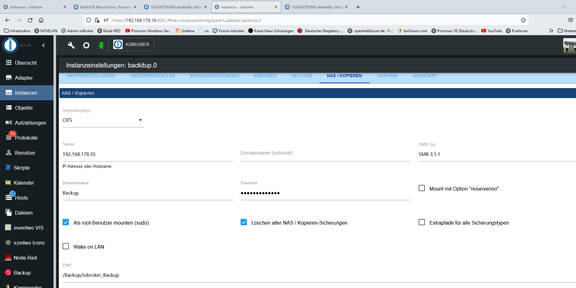

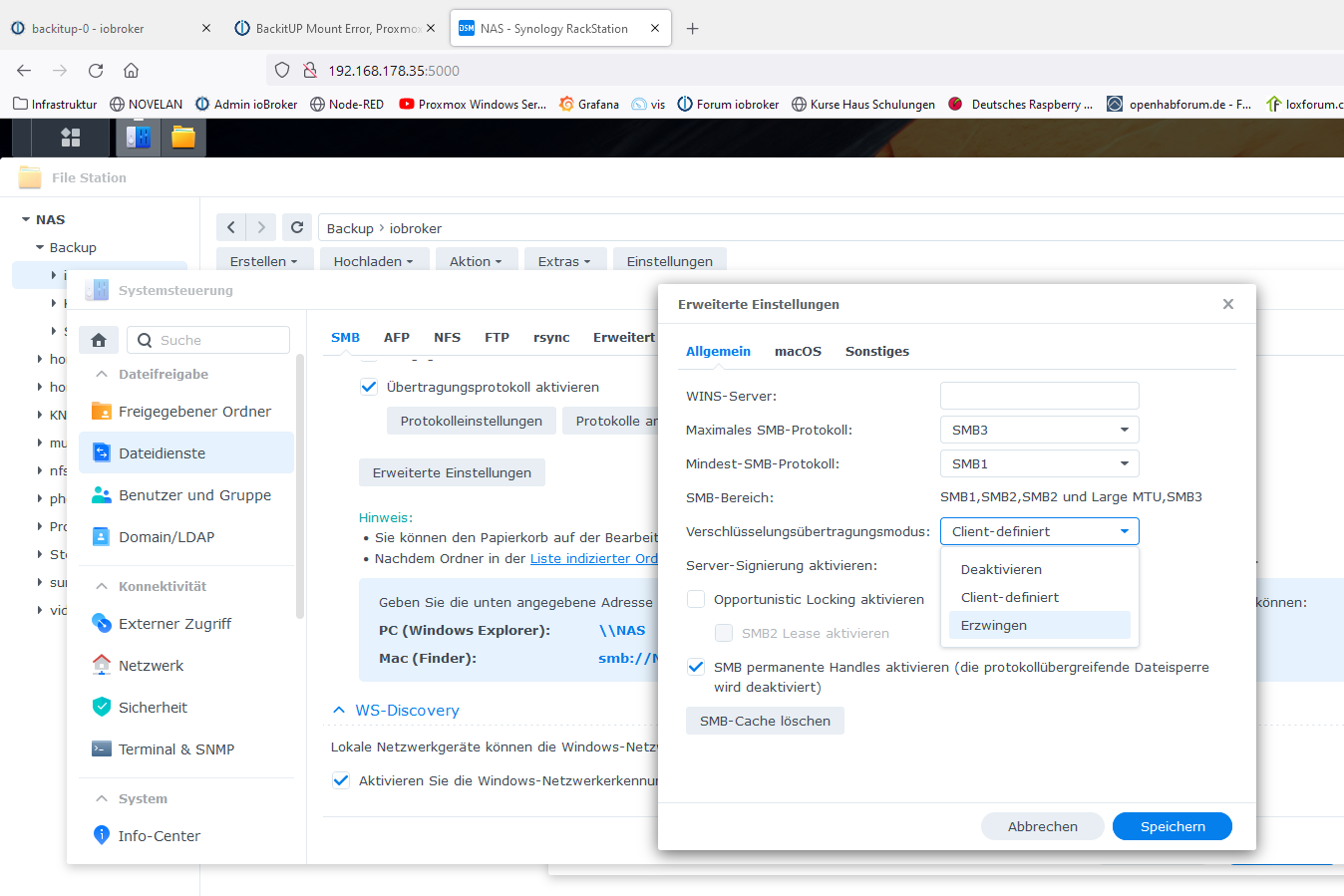

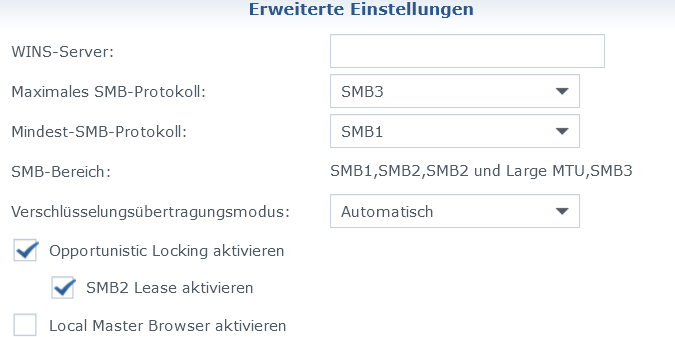

                                  @marcel-drzal
                                  ändere mal Verschlüs...... auf Automatisch :
                                    A Former User @Glasfaser last edited by A Former User
                                    @glasfaser gibt es nicht
                                    Vielleicht hier?

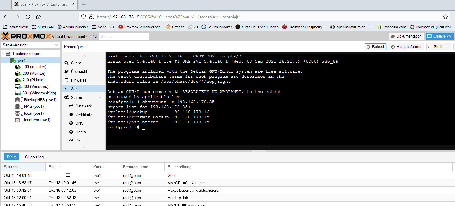

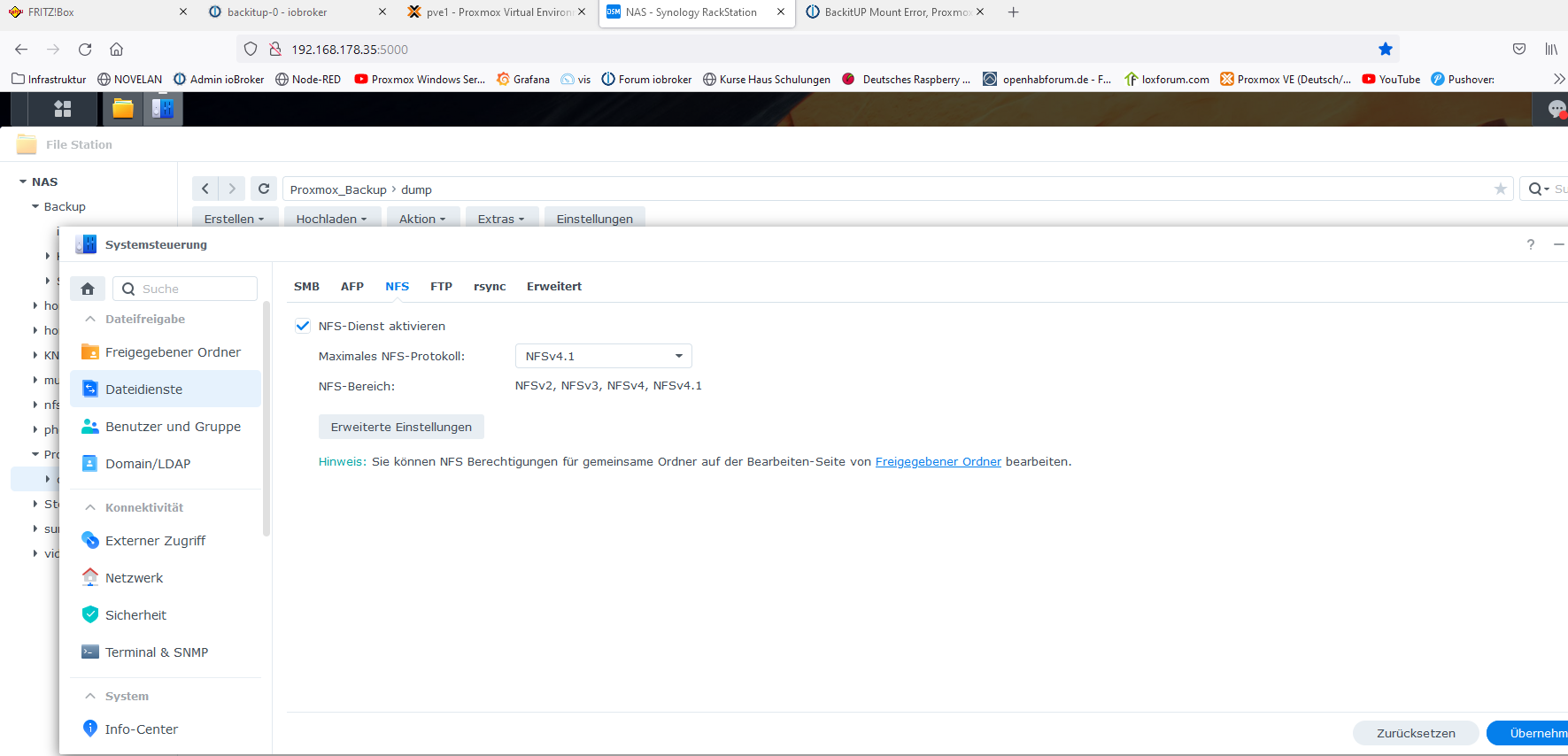

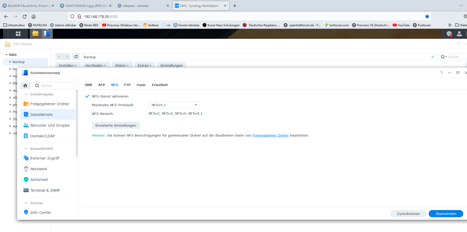

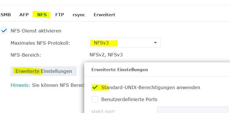

                                      @marcel-drzal
                                      Das Ding kann NFS sprechen?
                                      Dann würde ich das auch verwenden.
                                      • Glasfaser
                                        Glasfaser @Guest last edited by Glasfaser
                                        "mount":"//192.168.178.35"
                                        Zeige mal ein Screenshot von Backitup

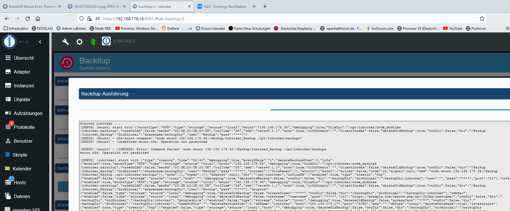

                                          @glasfaser NFS geht auch nicht
                                          [DEBUG] [mount] start with {"mountType":"NFS","type":"storage","source":"cifs","mount":"192.168.178.16","debugging":true,"fileDir":"/opt/iobroker/node_modules/iobroker.backitup","wakeOnLAN":false,"macAd":"20:DE:20:DE:20:DE","wolTime":"25","smb":"vers=3.0","sudo":true,"cifsDomain":"","clientInodes":false,"deleteOldBackup":true,"ownDir":false,"dir":"/Backup/iobroker","dirMinimal":"sharename/backupDir","user":"Backup","pass":"****"}
                                          [DEBUG] [mount] - nfs-mount command: "sudo mount 192.168.178.16:/Backup/iobroker /opt/iobroker/backups"
                                          [ERROR] [mount] - [undefined mount.nfs: requested NFS version or transport protocol is not supported
                                          [ERROR] [mount] - [IGNORED] Error: Command failed: sudo mount 192.168.178.16:/Backup/iobroker /opt/iobroker/backups
                                          4e018adb-6217-49bd-9fc7-0c7834cd48ff-grafik.png code_text
                                          Bin erst mal raus, morgen wirder. Danke dir hoffe wir finden es noch.
                                          Soll ich wieder zurück setzen auf  CIFS?
                                          Thomas Braun Glasfaser F 3 Replies Last reply Reply Quote 0
                                            "source":"cifs"
                                            passt ja auch nicht zu NFS. Aber lass mal mit NFS abbrechen an der Stelle, das wird sonst nur konfus.
