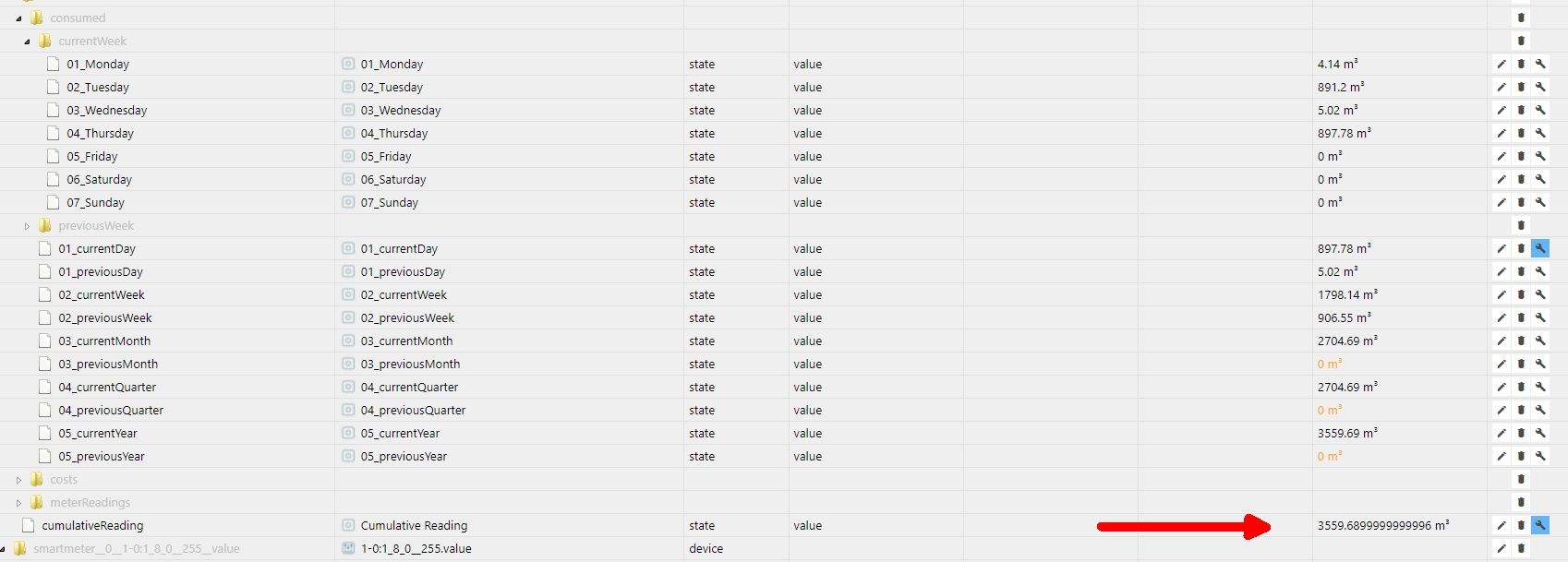

      Das aktuelle reading ist 897m3. Sourceanalystix läuft seit 3 Tagen. Der kumulative Readingswert ist aber bei 3559m3.
      Ebenso sind die Startwerte (Tag/Woche) entsprechend hochgezogen. Ich habe diese aber korrekt eingetragen (also 800er Werte). Hier der aktuelle Zustand:

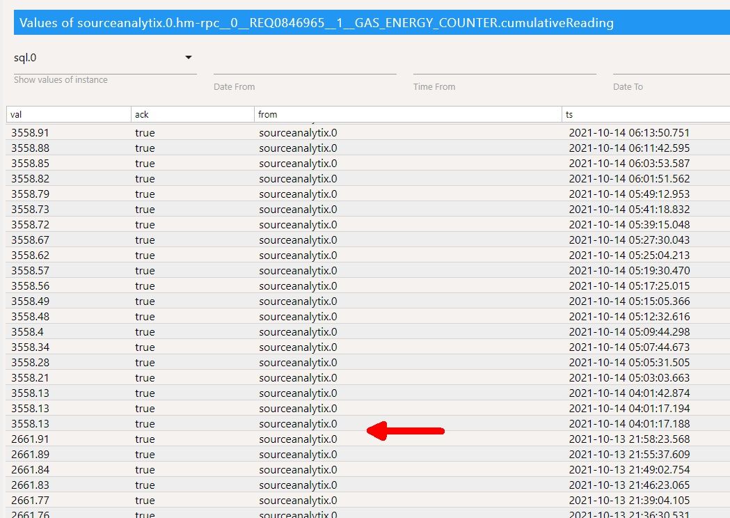

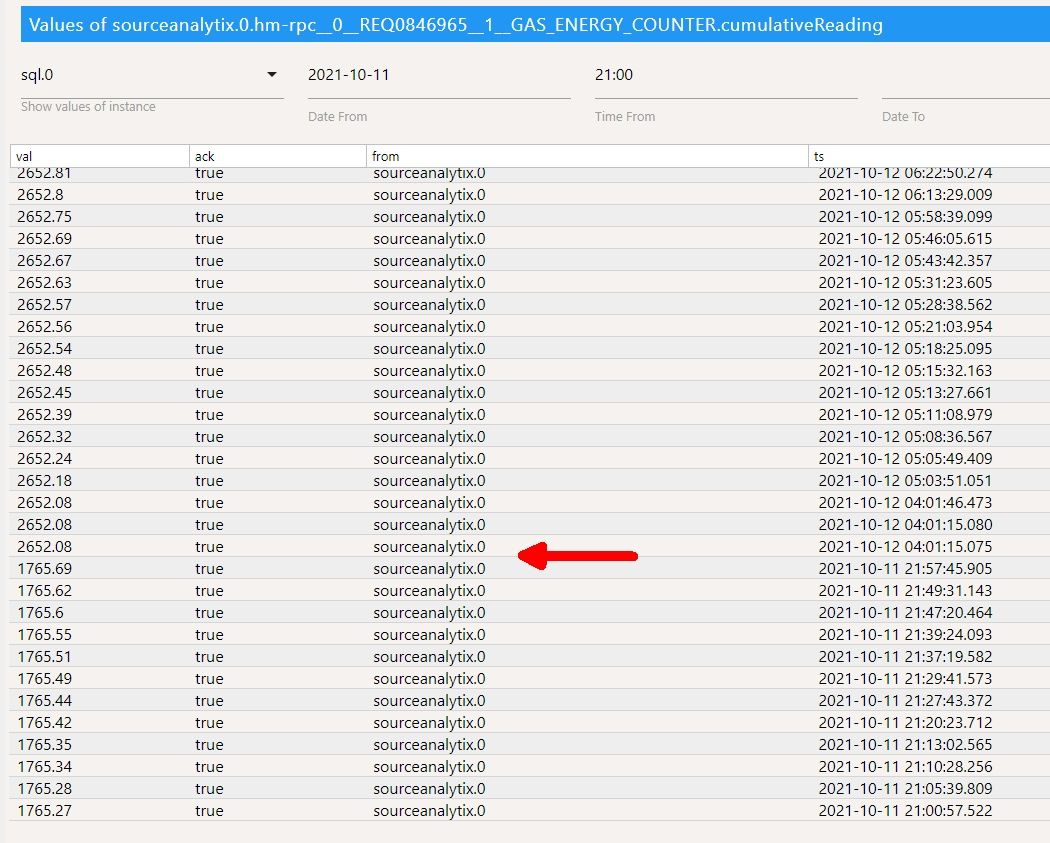

      Es scheint so, als ob jede Nacht um Mitternach der Zählerwert zum Cumulative reading hinzuaddiert wird:

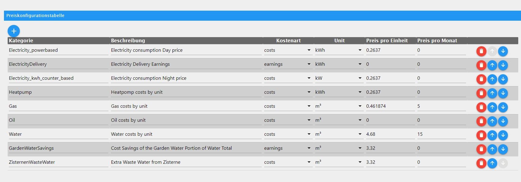

      Ich frage mich, ob ich etwas falsch mache. Aber der Stromzähler funktioniert. Und eigentlich sollte man doch nur die Startwerte eingeben und dann geht es. Natürlich habe ich auch die Kosten konfiguriert:

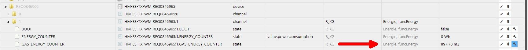

      Der Gaszählerdatenpunkt zählt auch korrekt hoch
