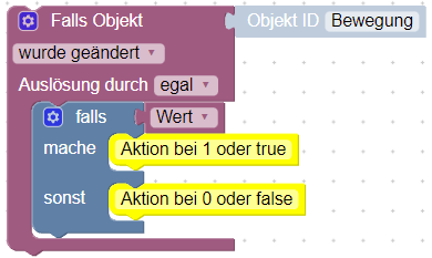

            paul53 @Fraenki23 last edited by
            @fraenki23 sagte: Blockly sehe das den Wert 1 oder 0 verwendet und nicht true oder false.
            Bei dieser Abfrage "falls Wert" ist es egal, ob der Wert 0/1 oder false/true enthält:

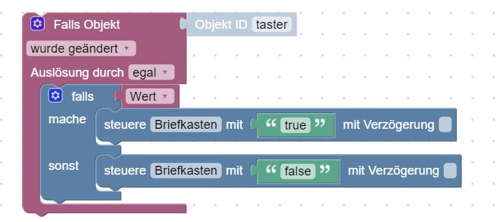

              Hallo
              Bin wohl zu doof . Irgendwie klappt es nicht. Ich dachte das ist ja einfach.
              Ich habe gedacht. Nimm einen Taster als Variable und wenn ich den Wert ändere soll der Wert Briefkasten sich auch ändern
              Klappt leider nicht.
              Bitte um Hilfe
              Danke Fränki

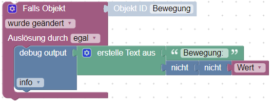

                    paul53 @Fraenki23 last edited by paul53
                    @fraenki23 sagte: Das klappt nicht bei mir als Blockly.
                    Poste bitte den erzeugten Javascript-Code ohne die letzte Zeile in Code tags.
                    Man kann Zahlen 0/1 in Logikwerte wandeln:
                    Wert findet man unter "Trigger":

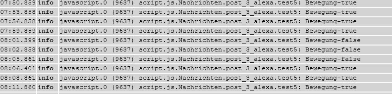

                      Fraenki23 @paul53 last edited by
                      @paul53 Danke für den Tip
                      Der Wert wird sdauber in true oder false angezeigt.

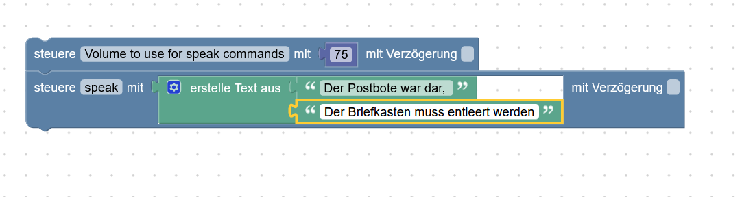

                      Nun arbeite ich daran diesen Wert für den Brifkasten so zu nutzen dass eine Whatsapp kommt oder
                      Alexa schreit dass Post da ist

                        emil70 last edited by
                        Hier mal ein Beispiel, wie das mit Alexa geht
