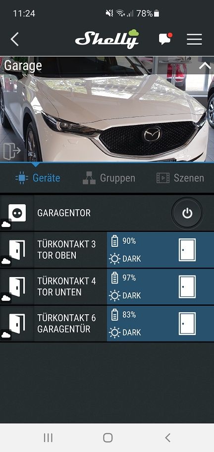

      Nun habe ich 2 Shelly D/W 2 an das Garagentor montiert.
      Ist das Garagentor geschlossen zeigen beide die geschlossene Tür an.
      Das sieht dann so aus:
      Ist das Garagentor geöffnet zeigen beide die geöffnete Tür an.

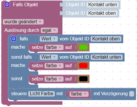

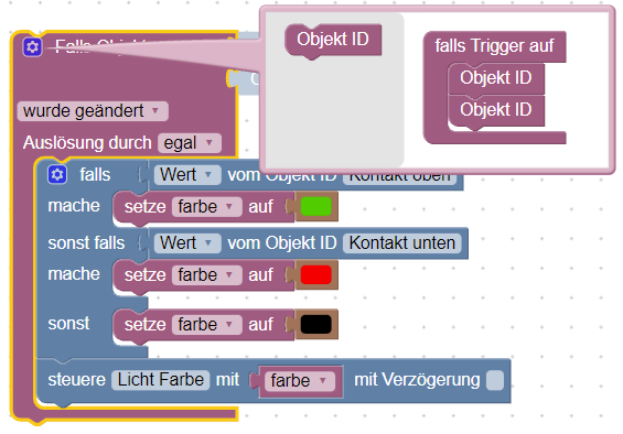

        paul53 @Dr.Pie last edited by paul53
        @dr-pie sagte: Sind beide auf true soll die Lampe auf Grün schalten.
        Sobald das Tor wieder zu gefahren wird soll die Lampe auf Rot schalten wenn Türkontakt Tor oben false ist und Türkontakt Tor unten auf true ist.
        Prinzip:
            @dr-pie

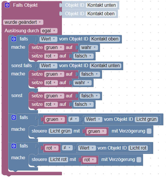

            Genau das macht das gezeigte Blockly.
            Sind es zwei unterschiedliche Lampen oder nur eine, bei der die Farbe geändert wird? Wenn zwei Lampen:
            Dr.Pie 1 Reply Last reply Reply Quote 0

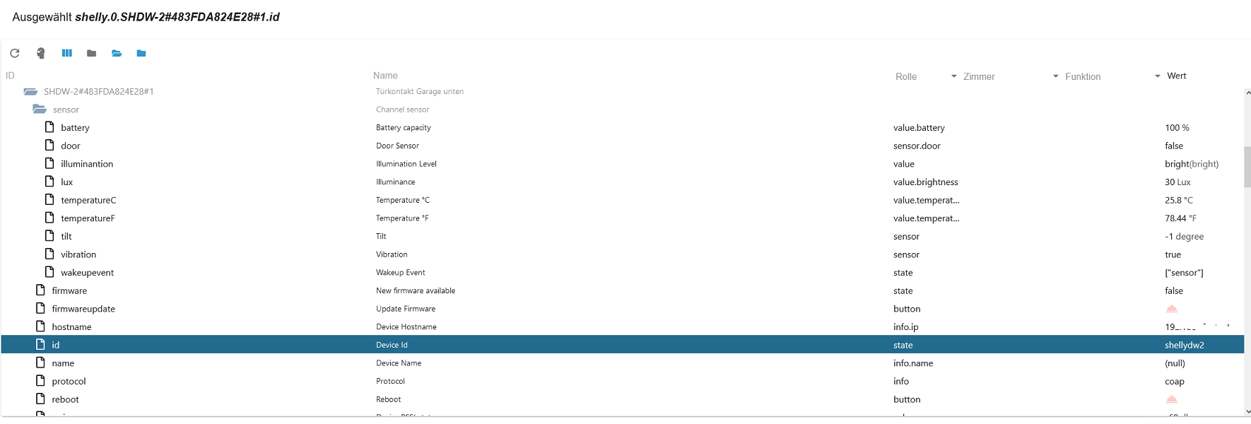

              ich habe eine WLED-Strippe die über ein ESP8266 geschaltet wird.
                @dr-pie sagte: WLED-Strippe
                Also eine Lichtquelle mit unterschiedlichen Farben. Dann so wie im ersten Blockly gezeigt.

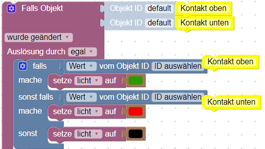

                • Dr.Pie
                  Dr.Pie @paul53 last edited by

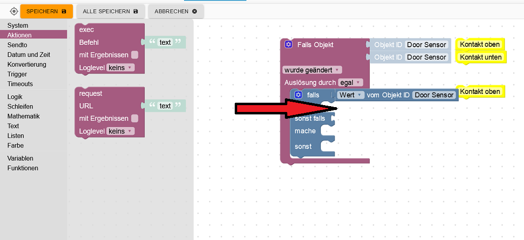

                  @paul53 ist die ObjektID die die ich auf dem Screenshot ausgewählt habe ?
                  Wie bekomme ich denn ein zweite ObjektID da dran ?
                  crunchip paul53 2 Replies Last reply Reply Quote 0
                  • crunchip
                    crunchip Forum Testing Most Active @Dr.Pie last edited by
                    @dr-pie door ist dein DP
                    Ein weiteren auszwählen, kannst du auf das Zahnrad klicken
                      @dr-pie sagte: ist die ObjektID die die ich auf dem Screenshot ausgewählt habe ?
                      Nein, "Door sensor" sollte passen.

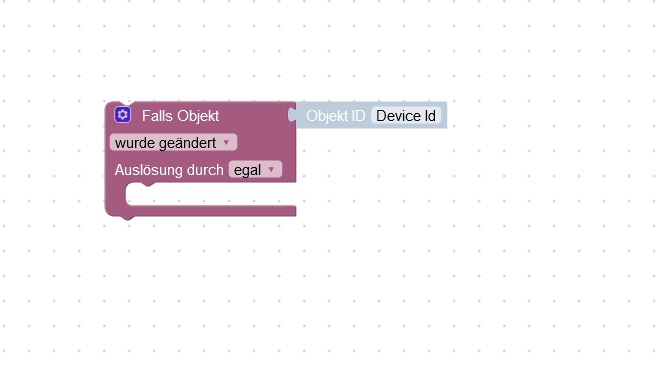

                        @paul53 es geht voran ...
                        doch hier hänge ich:

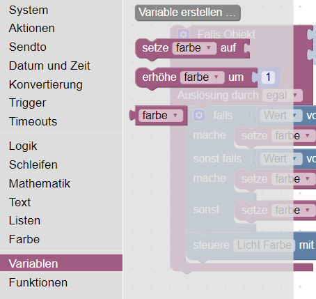

                          @dr-pie sagte: doch hier hänge ich:
                          Variable erstellen.

                            why hast du da 3 kontakte???
                            bei der 3. zeile frag ich mich, warum schaltet der kurz. für mich, du hast das in der APP so eingestellt. ich verwende da 2sec, manchmal kommt da die verarbeitung zu kurz. anyway.
                            2x DW, einen oben, den anderen unten. kann nicht sein, daß beide das selbe anzeigen. ausser, du hast bei einem das invert aktiviert.
                            du hast dann mehrere möglichkeiten. über die APP über IO Actions, oder über smartcontrol lichter zu steuern.

                              Insgesamt sind in diesem "Raum" 3 DW's verbaut.
                              2 Kontakte für das Tor an sich und ein für die Garagentür.
                              Den kurzen Impuls habe ich in der App so eingestellt und passt auch.
                              Einen DW habe ich natürlich invert aktiviert 😊
                              Alle Shellys, auch die DW's haben feste IP Adressen eingetragen.

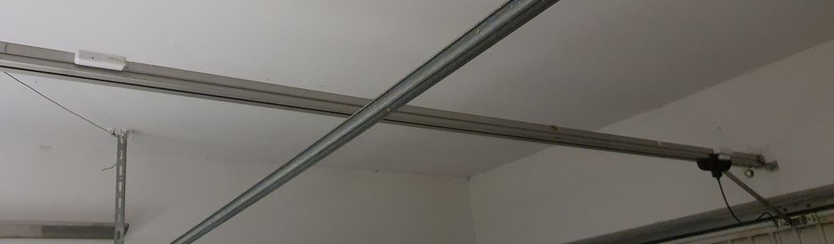

                                  Auf der Schiene die von rechts nach links verläuft ist der Schlitten der das Tor öffnet.
                                  Wenn du das Bild zoomst sieht du den Schlitten ... in schwarz... daran klebt der Magnet der die DW's schaltet.
