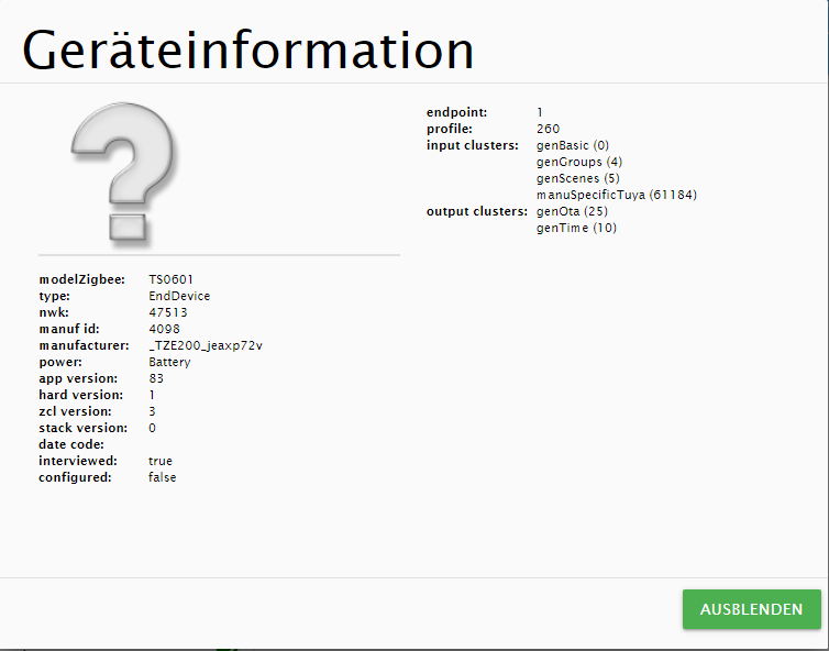

      Ich hab mir vor einigen Monaten ein Thermostat von Essentials Premium bei Reichelt gekauft.
      https://www.reichelt.de/smart-home-heizkoerperthermostat-premium-esse-120112-p270867.html?&trstct=pol_9&nbc=1
      Der funktionierte einwandfrei wurde sofort erkannt.
      Daraufhin habe ich mir ein paar Monate später noch 4 weitere gekauft. Ich dachte den selben Type. Nach etwas Lieferschwierigkeiten kamen diese auch an. Sehen exakt gleich aus bis auf kleine Farbunterschiede.
      Leider funktionieren die mit dem IObroker nicht.
      Der alte wird als GS361A-H04 angezeigt.
      Der neue wird als TS0601 angezeigt.
      Ich hatte versucht in der device.js die Daten von dem GS361A-H04 bei dem TS0601 einzufügen ohne Erfolg.
      was ich noch ausgelesen habe ist der "manufacturerName":
      der Funktionierende: _TYST11_jeaxp72v
      die nicht Funktionierende _TZE200_jeaxp72v
      Folgende Meldung stand im Log: Device 0x84fd27fffea3483a "TS0601" not described in statesMapping.
