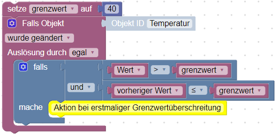

      Hallo
      Ich habe ein Thermostat und möchte ab einer bestimmten Temperatur einen Trigger auslösen. Der Trigger löst auch aus, aber auch immer wieder, wenn sich die Temperatur weiter erhöht. Wie macht man das, damit der Trigger nur einmal ausgelöst wird.
      Viele Grüße
      Semmy
        paul53 @Semmy last edited by
        @semmy sagte: Wie macht man das, damit der Trigger nur einmal ausgelöst wird.
