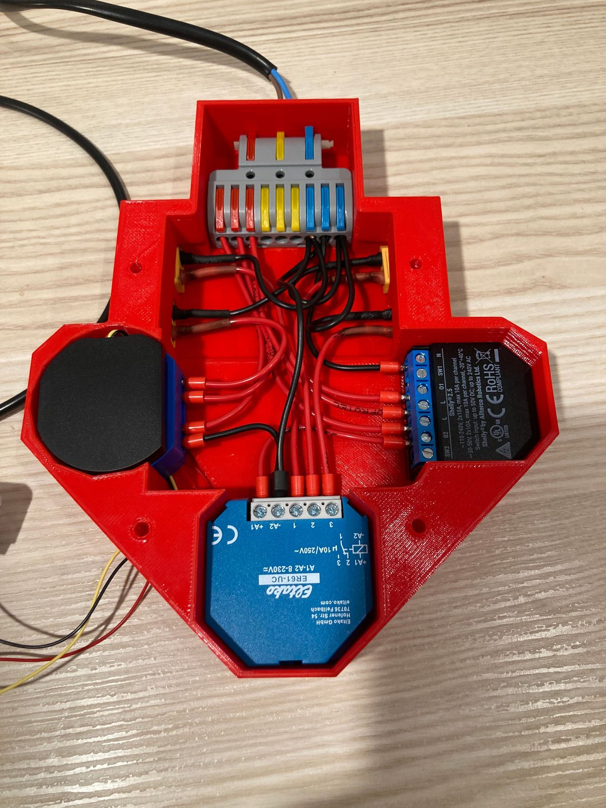

      • 1 Shelly2.5 -> Steuerung Umschaltventil, Steuerung Pumpe
      • 1 Shelly1 -> 3 Temperaturfühler angeschlossen
      • 1 Eltako Relais -> Umschalten für das Umschaltventil
      Fertig sieht das im eigenen Case so aus:

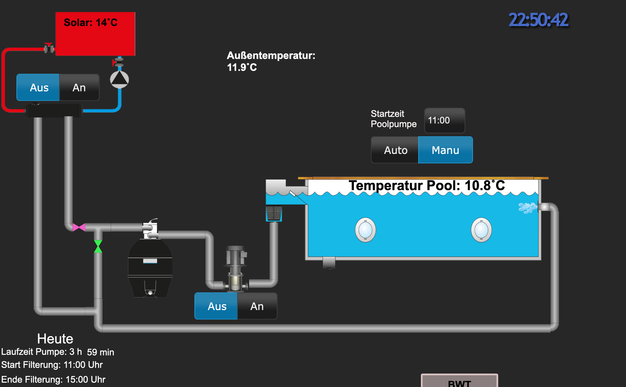

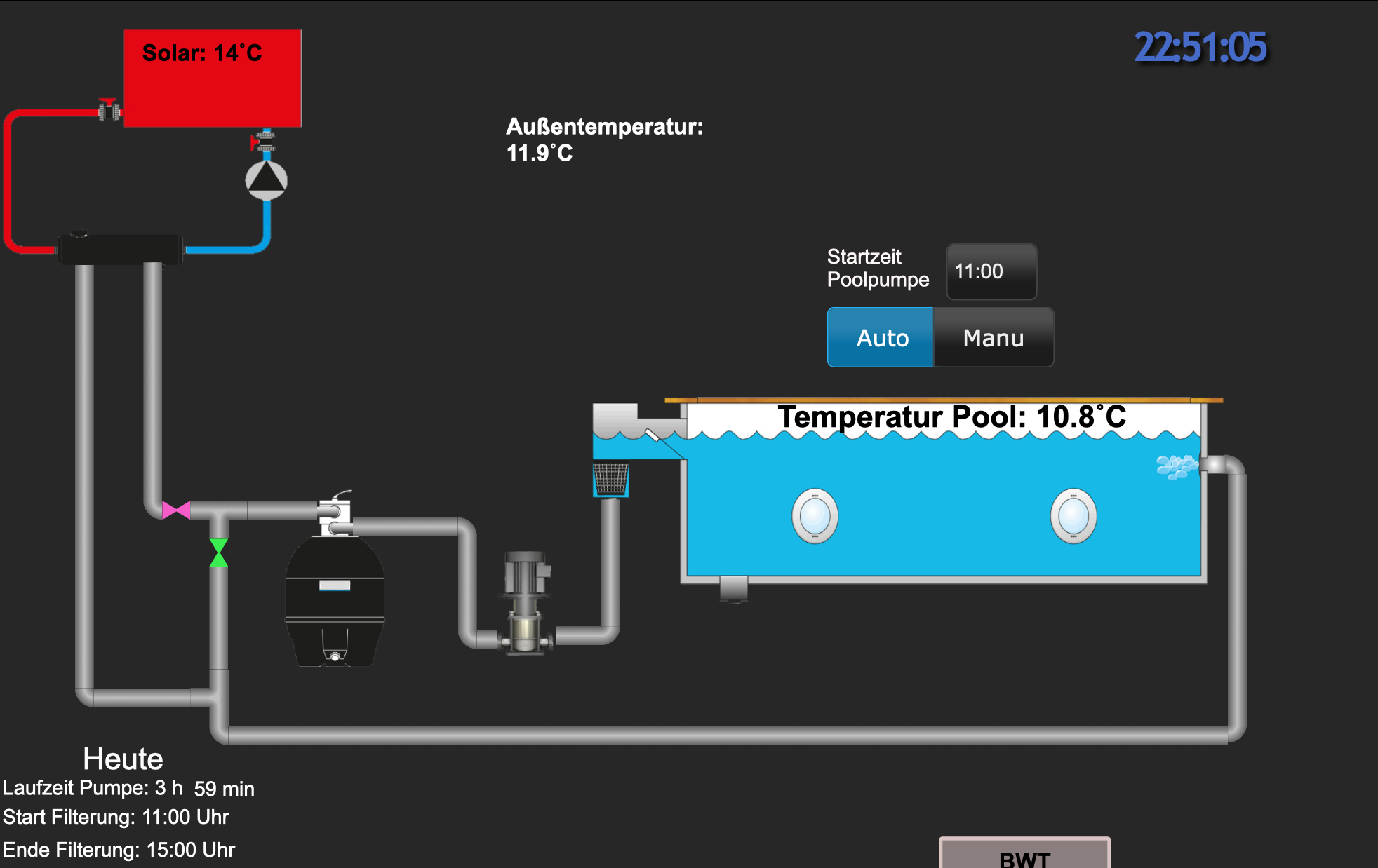

      Und dazu noch folgendes Vis:
      Automatikmodus

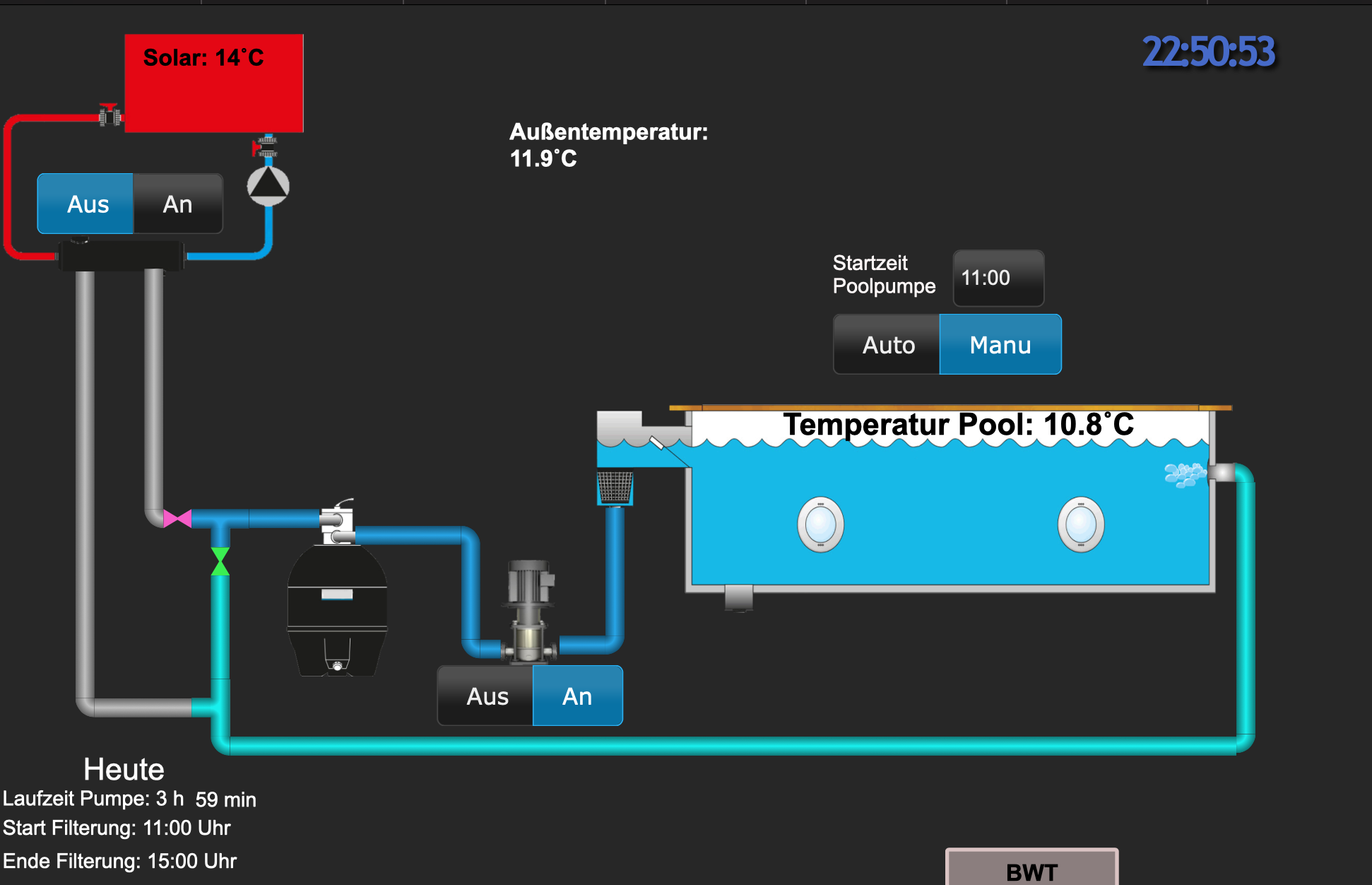

      Manuell mit Pumpe an
