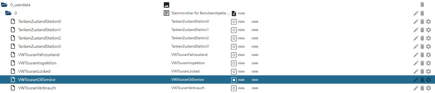

      1. Datenpunkt (String) unter 0_userdata.0 angelegt

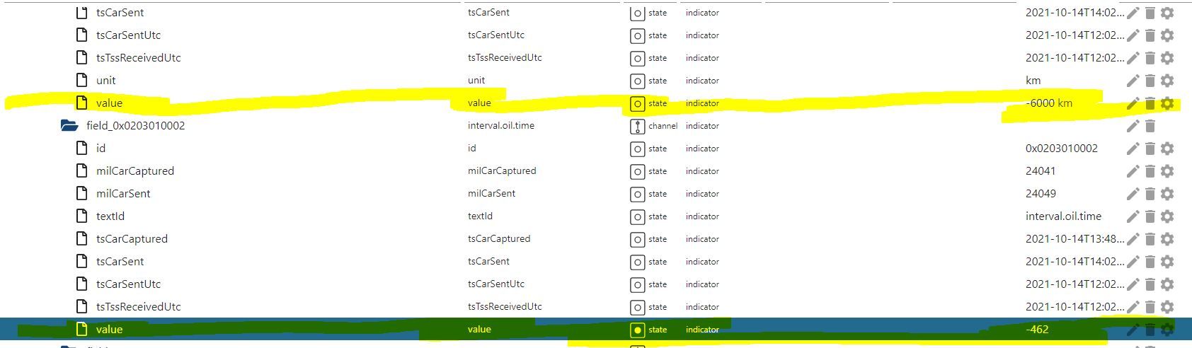

      2. Die Werte aus dem Fahrzeug Adapter

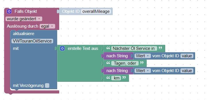

      3. Mein Blockly Script
      Es wird der Kilometerstand auf Änderung überwacht und dann soll der virtuelle Datenpunkt entsprechend mit einem Text befüllt werden, welche in dan ausgeben möchte.

        @timee Das sieht so weit eigentlich erstmal ganz gut aus. Nun ist die erste Frage, wie ist der Datenpunkt definiert? Ist er als Zeichenkette definiert?
          Jan1 @Dragon last edited by
          @dragon
          Er schreibt es wäre String wobei das selbst funktionieren sollte wenn falsch definiert, dann eben mit Fehler im Log.
          @Timee
          hast den Trigger DP mal manuell geändert?
          Dann kannst mal ein Debug Block setzen um im Log zu sehen, ob der Trigger was tut, ansonsten sollte das eigentlich so funktionieren. Selbst das Konvertieren nach String kannst mal raus lassen.
