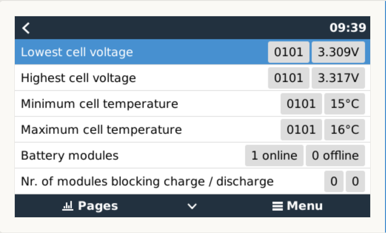

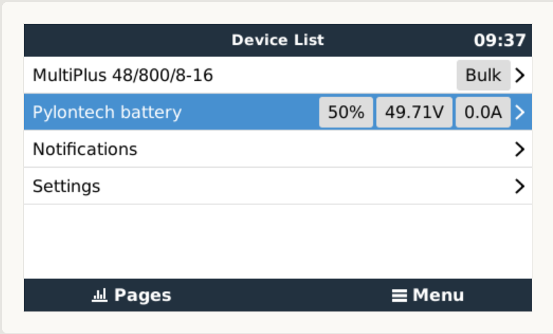

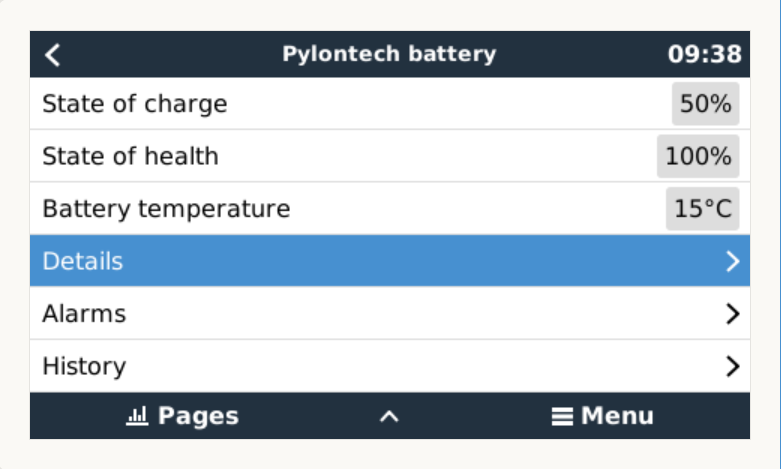

            Bei mir ist die Pylontech in einem kleinen Notstromsystem für die Heizung im Einsatz, zusammen mit einem kleinen Victron-Wechselrichter.
            Dazu ein alter RasPi2 mit Virtron Venus OS, und einer CAN Card.
            Über CAN eine Verbindung zur Pylontech und ich kann ein paar wesentliche Daten über den Modbus-Adapter oder MQTT auslesen:
            • Modbus
              • Batt SoC
              • Batt Voltage
              • Batt Current
              • Batt Power
            • MQTT
              • Alarme
              • Strom
              • Leistung
              • Temp
              • Spannung
              • Low Voltage
              • Charge Request
              • Full Charge Request
              • Max Charge Current
              • Max Charge Voltage
              • Max Discharge Current
              • Connected
              • Installed Capacity
              • Product ID
              • Product name
              • SoC
              • Soh
            Ein Gefrickel aber geht so weit und ich kann meine limitierte Aufgabe damit erledigen

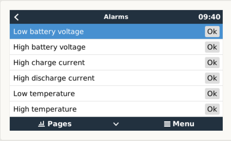

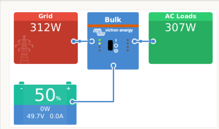

            Im Web-Interface des Venus-OS kann ich noch ein paar Daten mehr sehen; im Wesentlichen:
            Ob das Venus-OS auch ohne einen Inverter funktioniert und mit der Pylontech redet, kann ich leider nicht sagen. Ist aber denkbar, denn die Pylontech ist direkt via CAN mit der CAN-Karte des venustragenden Raspi verbunden.
            Bitte nicht falsch verstehen: Möchte diesen Weg jetzt nicht als Königsweg propagieren. Ist halt mein derzeitiger Stand, der bei meiner Umgebung funktioniert und einigermassen passt.
            Um, den kleinen Voctron zu minitoren, habe ich das Venus-Gerät eh gebraucht und einen Raspi2 hatte ich noch in der Schublade.
            Die Waveshare CAN-Karte habe ich aus China, aber Bestellung bei Welectron oder Berrybase wäre billiger und schneller gewesen, alles jedenfalls <20EUR + die Zeit zum Frickeln - die wog schwerer.
            Eine direkte RS485-Anbindung mit größerer Funktionalität wäre natürlich klasse. Aber Pylontech ist hier wohl nicht Modbus-kompatibel, sondern proprietär.

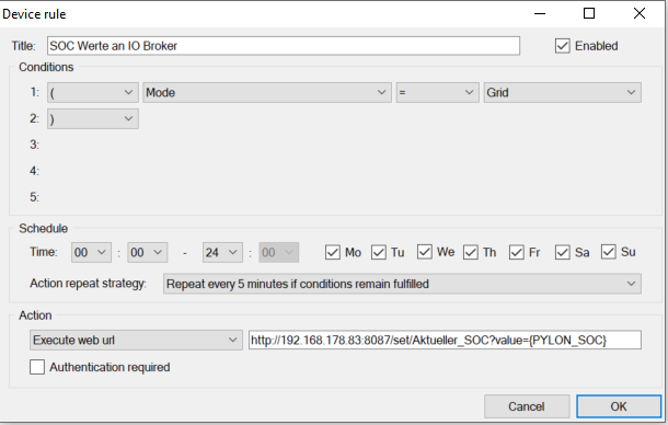

                                        Marco 3 @Marco 3 last edited by Marco 3
                                        @marco-3
                                        Scheinbar geht da was zu machen.
                                        Added functionality to send actual inverter/pylontech values with the URLs in Device control. This can be achieved by using one of the following placeholders in the URLs:
                                        {INV_ERR} {PYL_ERR} {INV_MODE} {INV_SOC} {INV_LOAD_W} {INV_LOAD_%} {INV_GRID_W} {INV_PV_W} {INV_BATTERY_W} {INV_BATTERY_A} {PYLON_SOC} {PYLON_W} {PYLON_A} {PYLON_V} {PYLON_TEMP} {PYLON_REMAIN_AH} {PYLON_REMAIN_KWH}
                                        Jetzt muss ich mich noch deiner genannten simpleAPI Funktion einlesen.
                                          klassisch Most Active @Marco 3 last edited by klassisch

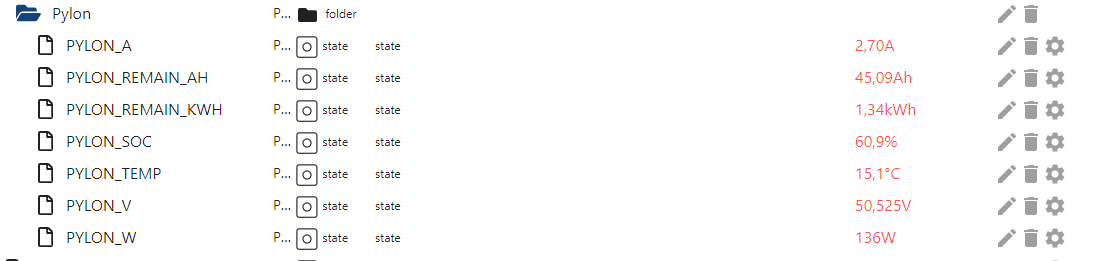

                                          @marco-3 https://github.com/ioBroker/ioBroker.simple-api
                                          Adapter installieren.
                                          http://ipaddress:8087/help
                                          bringt dann die Erklärung
                                          Einen Wert übertragen
                                          "set": "http://ipaddress:8087/set/stateID?value=1&prettyPrint",
                                          Mehrere Werte
                                          "setBulk": "http://ipaddress:8087/setBulk?stateID1=0.7&stateID2=0&prettyPrint"
                                          Anführungszeichen weg und &prettyPrint kann man auch weglassen.
                                          stateID ist die Adresse in den ioBroker Objekten

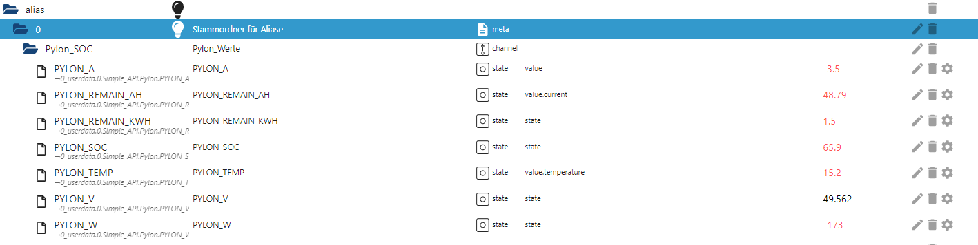

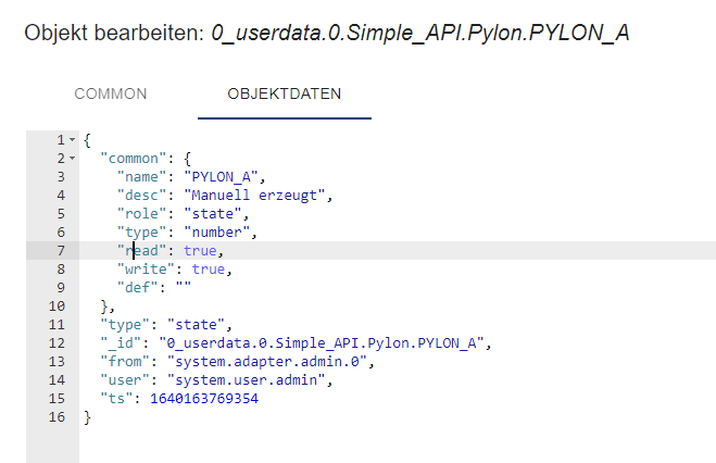

                                          Also Adapter einrichten, iregendwo, zB. unter 0_userdata .. einen Datenpunkt anlegen und dann mal probehalber so eine Zeile manuell zusammenstellen und per Browserzeile an den ioBroker schicken.
                                          Dann muß die Zahl im Datenpunkt sein.
                                          Erst mal keine Blanks und Sonderzeichen in den Namen verwenden, sonst braucht es UTF8 Umschreibung
                                          M 2 Replies Last reply Reply Quote 1
