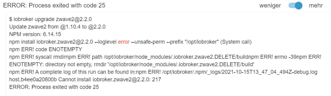

      wollte heute von Zwave2 v1.10.4 auf Zwave2 v2.2.0 updaten. Leider kam beim Update:
      Soweit ich sehe ist ein Logfile übrig? Solll ich das manuell löschen? Wenn ja, wie starte ich das Update wieder? Unter Adapter wird kein Update mehr für zwave2 angezeigt.

        Thomas Braun Most Active @lobo last edited by Thomas Braun
        @lobo sagte in ZWave2 Adapter Problem während Update von v1.10.4 auf 2.2.0:
        /opt/iobroker/node_modules/.iobroker.zwave2.DELETE/build
        rm -rf /opt/iobroker/node_modules/.iobroker.zwave2.DELETE/build
        iobroker update -i
        lobo 1 Reply Last reply Reply Quote 0

          root@b4ee0a20800b:/opt/iobroker/node_modules/.iobroker.zwave2.DELETE/build# rm -rf /opt/iobroker/node_modules/.iobroker.zwave2.DELETE/build
          rm: cannot remove '/opt/iobroker/node_modules/.iobroker.zwave2.DELETE/build': Directory not empty
          root@b4ee0a20800b:/opt/iobroker/node_modules/.iobroker.zwave2.DELETE/build# rm -rf .fuse_hidden000d8bb000000040
          root@b4ee0a20800b:/opt/iobroker/node_modules/.iobroker.zwave2.DELETE/build# ls -ltra
          total 1668
          drwxr-xr-x 1 iobroker iobroker      19 Okt 15 15:46 ..
          -rw-r--r-- 0 iobroker iobroker 1599824 Okt 15 16:27 .fuse_hidden000d8bb000000043
          drwxr-xr-x 1 iobroker iobroker      42 Okt 15 16:29 .
          Das File hat sich erst nach einem Container Neustart löschen lassen. Danach konnte ich normal über die GUI updaten.
          Merci

            @lobo Lief der Adapter ggf. noch beim Update?
            • lobo
              lobo @AlCalzone last edited by
              @alcalzone Gut möglich, ich habe ihn zumindest nicht explizit beendet. Meinst du weil ich wahrscheinlich noch "Detaillierte Logdatei schreiben" an hatte?
              • AlCalzone
                AlCalzone Developer @lobo last edited by
                @lobo Wenn der Adapter läuft, kann es sein, dass der Serialport noch verbunden ist und dadurch die Installation blockiert.
