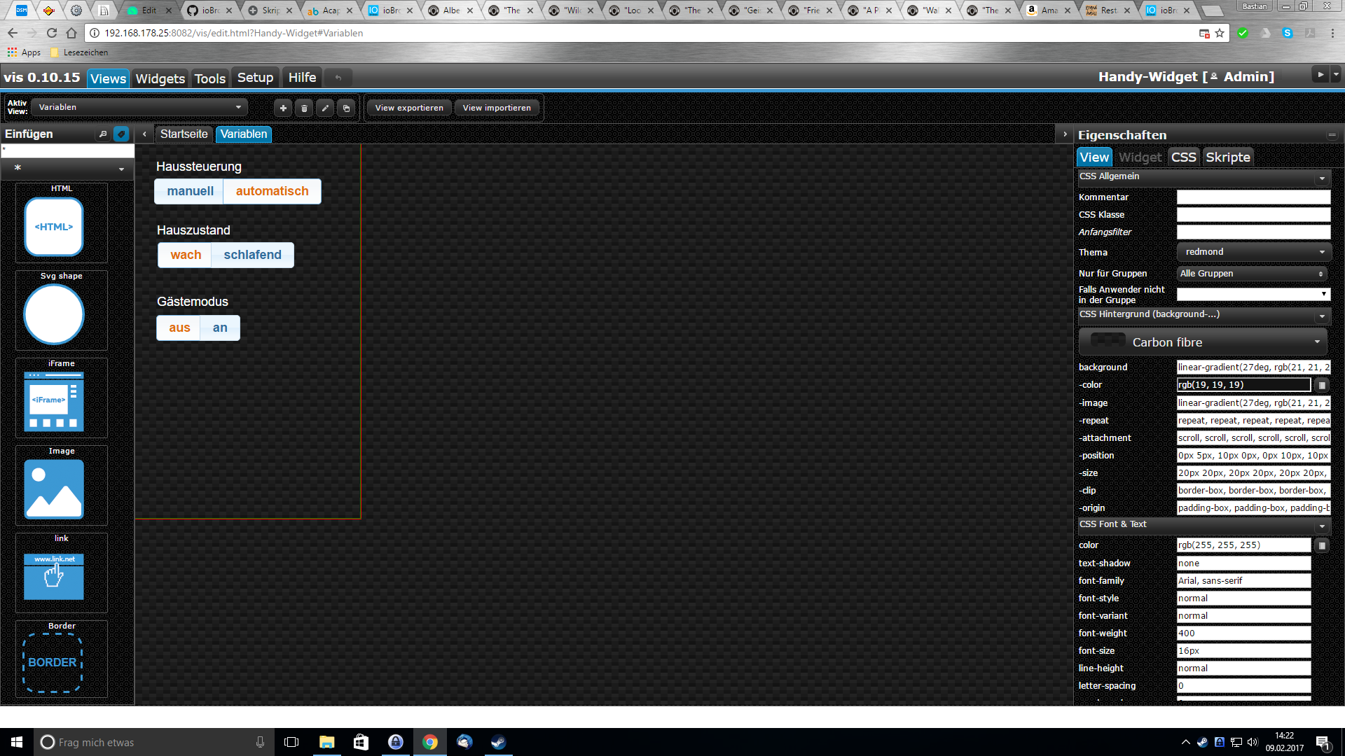

      ich habe mit vis angefangen mir eine Oberfläche für die Haussteuerung zu basteln. Erstmal ganz klein, zum kennen lernen.
      Dann kam leider schon früh die erste Schwierigkeit:
      Ich habe das erste "View" angelegt und dieses "Variablen" genannt. Die eingefügten Widgets funktionieren auch so wie sie sollen. Ebenso die Verbindung mit dem Wigdet und der mobilen ioBroker.vis-App (android). Ich kriege alles auf dem Handy korrekt angezeigt und gesteuert. So weit so gut.
      Dann habe ich eine zweite Seite (View) namens "Startseite" angelegt. (Ist gut auf dem Bild zu sehen.) Und jetzt kommts: Ich kriege es nicht gebacken mir diese zweite Seite auf dem Handy als "Startseite" anzeigen zu lassen. Es wird immer nur das erste View "Variablen" eingeblendet. Wo kann ich das denn nur umstellen???

        Um den View Startseite als eben diese Startseite zu nutzen musst du im Vis Editor bei diesem View den Haken bei default setzen.

          OK danke, ich habe mir schon gedacht, dass ich irgendwo einen Haken setzen muss. Aber Wo??? Ich finde keine default-Box zum anklicken.
          Bitte nochmal zeigen (Bild?) für ganz Blinde… 😢
          Sorry...
            @nathan1312:
            Sorry... `
            Hier:
            http://www.iobroker.net/?page_id=2754&lang=de#Tools_3
            Unterpunkt 3
            Rainer
            • N
              nathan1312 last edited by
              Ok, jetzt hab auch ich es gefunden. Manchmal sind einfach zu viele Bäume im Wald…
              Danke für die Geduld!
