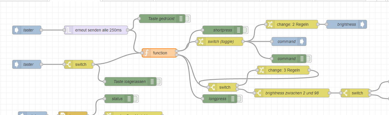

                Ich hab ja mal über einen NodeRed Flow - software mässig einen Taster simuliert und das klappte gut.
                Das LONG und SHORT kannst Du selbst implementieren.

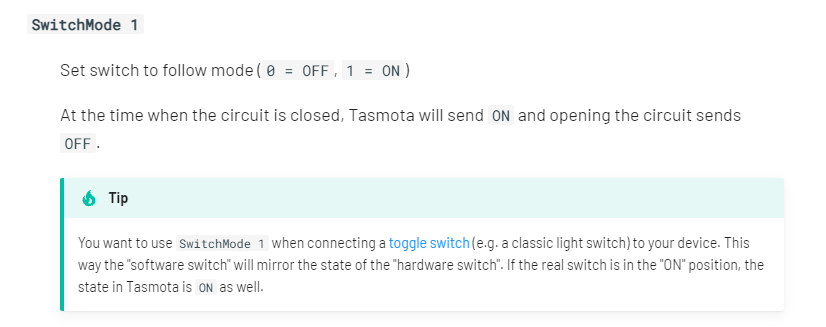

                Ich weiss nicht wenn Du im Tasmota über switchMode 1 - also gedrückt und loslassen unterscheiden kannst, dann geht das easy Software mässig zu implementieren.
                tasterimplementierung-dimmer-vis-nodered.mp4
                Also wenn Du zuverlässig gemeldet bekommst, wann Taster gedrückt ist und wann er losgelassen wirst, kannst Du den Rest softwaremässig implementieren.

                      Nun in meinen Flow habe ich es so gelöst, das die Zwischenphase wenn gedrückt ist unwichtig ist. Ein Datenpunkt sagt true (musst halt ggf. invertieren), wenn Taste gedrückt ist. Dann werden selbstständig softwaremässig Nachrichten generiert bis der gleiche Datenpunkt wieder false ist.
                      Da sobald der Taster triggert - klar definiert alle 250ms eine Nachricht gesendet wird, kann ich dann in der function Node bestimmen, ab wann ein Longpress erkannt wird (ich habe mal 5 Nachrichten genommen - also 1,25s ).

                                Wie gesagt ich arbeite mit NodeRed - im Falle der Taster ist gedrückt müsstest Du halt wahrscheinlich mit JS mit Timern solange Ereignisse erzeugen bis Taster wieder losgelassen wird. Du musst den Status nicht checken. Der Datenpunkt triggert ja selbst.
                                Wie Du an meinem NodeRed Flow siehst - müsstest Du wahrscheinlich 2 Trigger auf den gleichen Datenpunkt setzen, wobei der eine Flow für den Tastendruck zuständig ist der andere halt für das Loslassen. Wie gesagt Du kannst ja die Logik an meinem Flow versuchen nachzuvollziehen.

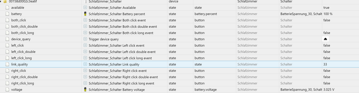

                                      Bei den Aqara Tastern hast du mehrere Datenpunkte die den Tastendruck mit True melden, nach dem loslassen gehen diese wieder auf false:
                                      Lässt sich auch prima fürs Dimmen nutzen.
                                      Übrigens: Die Batterie von dem Schalter unten ist seit über drei Jahren drin, also noch original.
                                      Hier mal die Datenpunkte die ich bei dem Taste habe zur Ansicht:

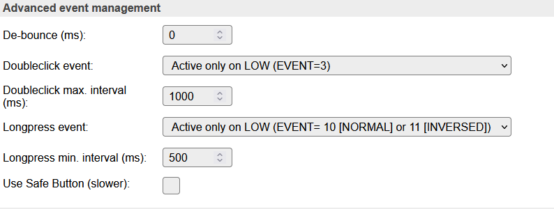

                                            @kubax
                                            zugegeben, habe jetzt nicht alles gelesen, aber irgendwo hakte es doch an der der Option Doppelklick, Longpress und Single zu unterscheiden oder?
                                            Mit ESPEasy bekommst Du das per Standard geliefert z.B. per Mqtt
                                            Single = 1
                                            Doppelklick = 3
                                            Longpress = 10/11
                                            ESPEasy auf den i3 geflasht und du bekommst 3x diese Option per Mqtt-wert.
