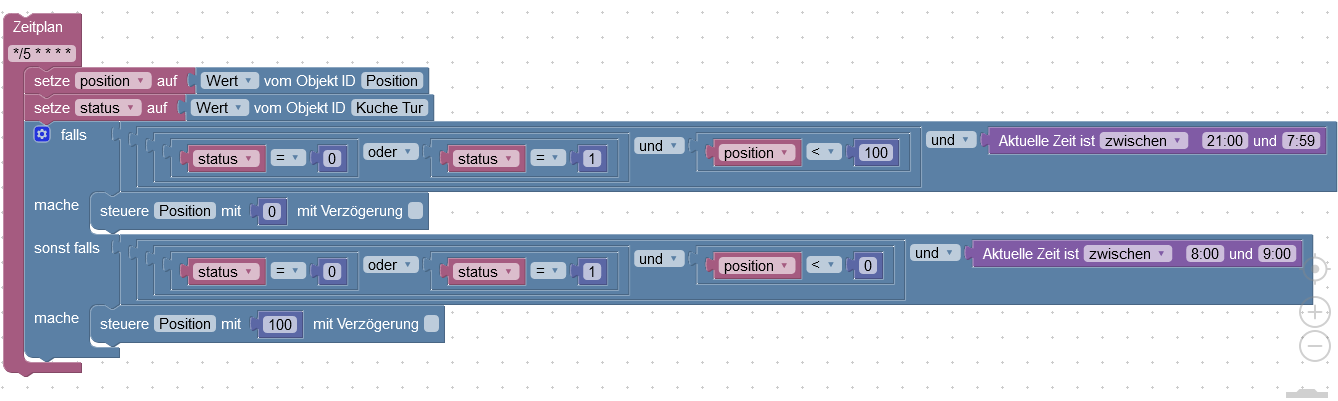

      Hallo
      Ich habe ein kleines Blockly gebastelt für meine Terrassentür.
      aber leider geht es noch nicht. ich hoffe ihr könnt mir weiterhelfen.
      Das Rollo soll um 21 uhr runtergehen außer die tür ist offen "Status 2" aber das Rollo soll dann runtergehen sobald die Tür zu gemacht wird zb.um 22:30 uhr oder auch 1:00 uhr egal welche zeit . Das ganze in den Zeitraum von 21:00-7:00 uhr.
      Tür Status: 0= zu
      Tür Status: 1 = Kipp
      Tür Status: 2 = offen
        Kuddel @Mono990 last edited by
        @mono990 ich würde es mit zwei Triggern versuchen, dann läuft das Skript nicht alle 5 Minuten.
        1. Trigger: 21 Uhr
        2. Trigger: Status Terassentür
        • Dann jeweils den Status der Tür überprüfen
        • In Trigger 2 noch die aktuelle Zeit prüfen (21 bis 7 Uhr)
        • das Rollo herunterfahren
        Mono990 1 Reply Last reply Reply Quote 0
        • Mono990
          Mono990 @Kuddel last edited by Mono990
          @kuddel könntest du mir das in einem Beispiel zeigen?
          hier ist meins

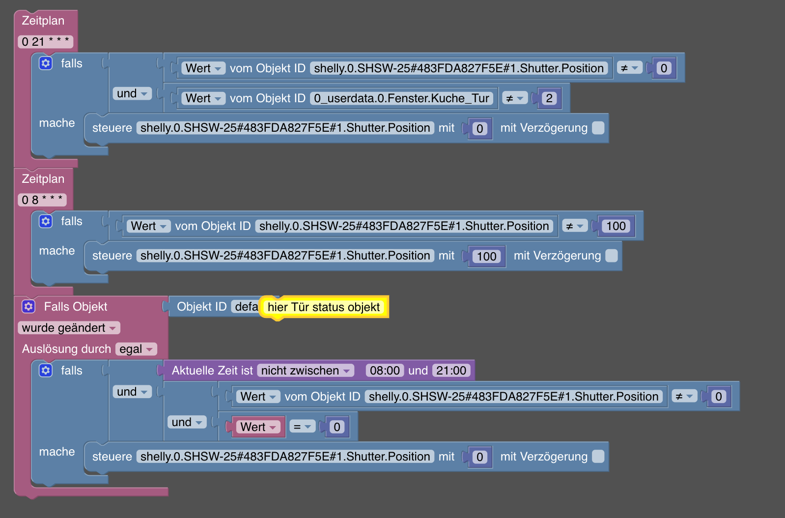

            @mono990
            Sowas etwa:
            Hier der Code:

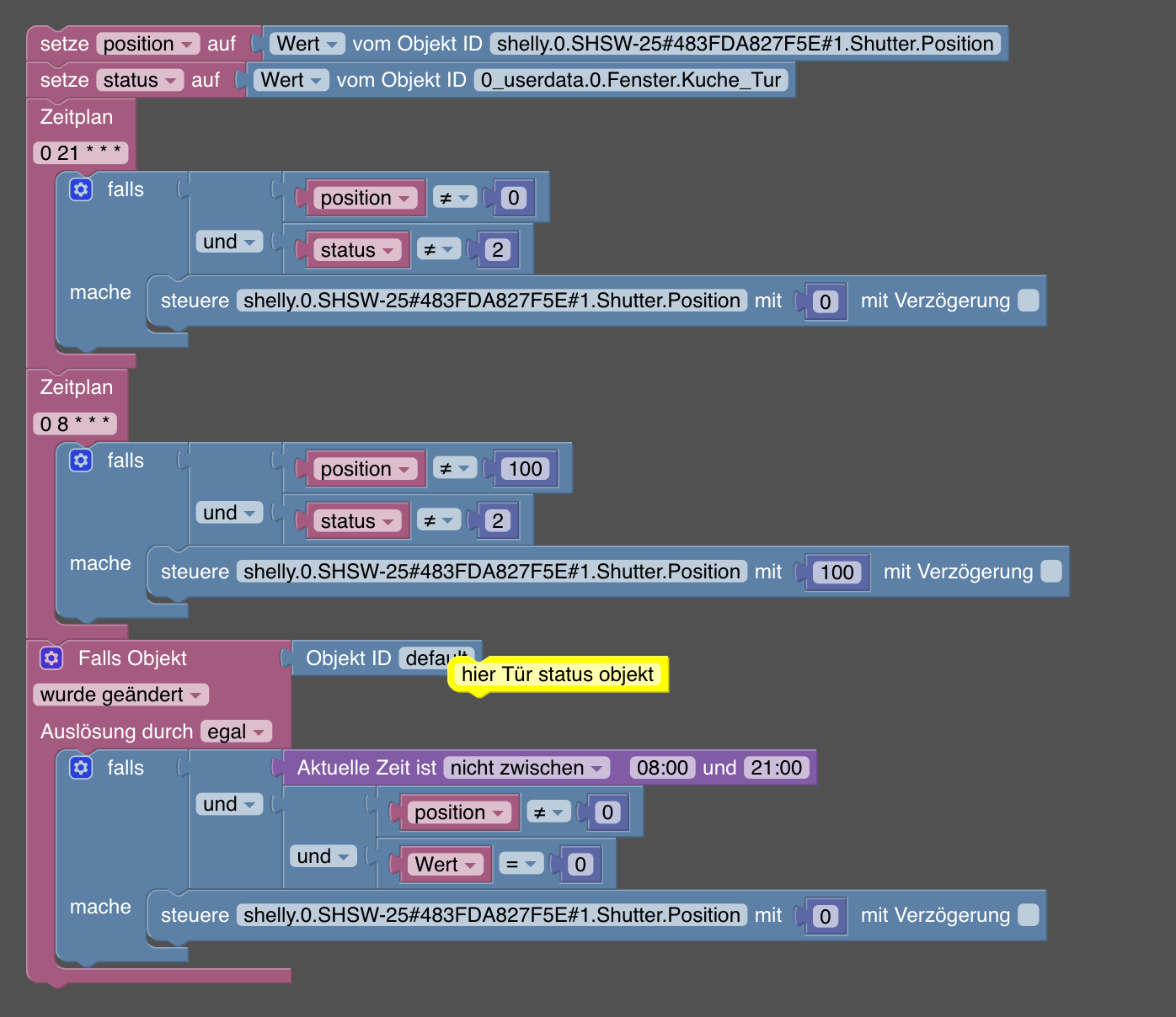

              Kuddel @Cinimod last edited by
              @cinimod bist du sicher, dass das so geht?
              Werden Status und die Position so nicht nur in die Variablen geschrieben, wenn Skript oder die Instanz gestartet werden?
              Wenn die Trigger auslösen werden Status und Position aber nicht erneut geprüft würde ich sagen
              Cinimod 2 Replies Last reply Reply Quote 0
              • Cinimod
                Cinimod Most Active @Kuddel last edited by
                @kuddel
                oh ja da hast du vollkommen recht ... muss ich noch mal überarbeiten
                • Cinimod
                  Cinimod Most Active @Kuddel last edited by Cinimod
                  @Mono990
                  hier dann noch mal überarbeietet:

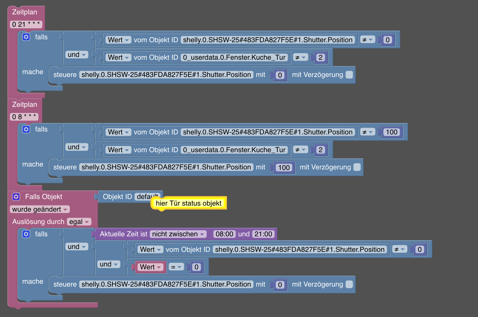

                  Mir stellt sich gerade noch die frage ob das Rollo denn nur hoch gehen darf wenn die Tür zu oder gekippt ist ? das würde ich ggf. raus nehmen.
                  • Cinimod
                    Cinimod Most Active @Cinimod last edited by Cinimod
                    @cinimod
                    hier dann noch mal: Rollo darf immer hoch gehen, unabhängig vom zustand der Tür.
                    Code:

                    • Mono990
                      Mono990 @Cinimod last edited by
                      @cinimod
                      Das sieht ja super aus👍 werde es die tage Testen und dann bescheid geben. vielen Dank schon mal
                      • Cinimod
                        Cinimod Most Active @Mono990 last edited by
                        @mono990
                        gern, viel Erfolg. Wenn das noch nicht klappt einfach melden

                        • Mono990
                          @cinimod
                          Das Rollo ging heute abend nicht runter obwohl die Tür zu war.
                          Die ausgewählten objekte sind die richtigen. daran kann es nicht liegen.
                          • Cinimod
                            @mono990
                            ich kann keinen Fehler sehen, magst du deins noch mal her zeigen ?
                            • Mono990
                              @cinimod
                              hier das script
                              <block type="schedule" id="a,a}fcfqe*vEvi_qJ61" x="37" y="213"> <field name="SCHEDULE">0 21 * * *</field> <statement name="STATEMENT"> <block type="controls_if" id="7vnu[;m^AdaTag:CpwUa"> <value name="IF0"> <block type="logic_operation" id="?evm+)t@K#JO8z_WmUfm" inline="false"> <field name="OP">AND</field> <value name="A"> <block type="logic_compare" id="vVWJC)%xr!ZZzJUs.6_Q"> <field name="OP">NEQ</field> <value name="A"> <block type="get_value" id="cX?l8j|lnl1q1)j,wXa0"> <field name="ATTR">val</field> <field name="OID">0_userdata.0.Fenster.Kuche_Tur</field> </block> </value> <value name="B"> <block type="math_number" id="7TeaJv1[Ecnh]1;/3p*"> <field name="NUM">0</field> </block> </value> </block> </value> <value name="B"> <block type="logic_compare" id="Vo(;lUGB-QZN=58BZF!R"> <field name="OP">NEQ</field> <value name="A"> <block type="get_value" id="#{wbxG1/Q:tBM502:Oel"> <field name="ATTR">val</field> <field name="OID">0_userdata.0.Fenster.Kuche_Tur</field> </block> </value> <value name="B"> <block type="math_number" id="vYS1pWDgoC!n),vnAE"> <field name="NUM">2</field> </block> </value> </block> </value> </block> </value> <statement name="DO0"> <block type="control" id="a0WQEB$![21Wv26rxO,"> <mutation xmlns="http://www.w3.org/1999/xhtml" delay_input="false"></mutation> <field name="OID">shelly.0.SHSW-25#483FDA827F5E#1.Shutter.Position</field> <field name="WITH_DELAY">FALSE</field> <value name="VALUE"> <block type="math_number" id="JGjP}F{flmWbJV+g~^kP"> <field name="NUM">0</field> </block> </value> </block> </statement> </block> </statement> <next> <block type="schedule" id="^8M(|n|ayd4hKam|IYk|"> <field name="SCHEDULE">0 8 * * *</field> <statement name="STATEMENT"> <block type="controls_if" id="Zt|Z95wmZv?/fkTFt||7"> <value name="IF0"> <block type="logic_compare" id=",}Q!hs_J_/#C1]K6VodI"> <field name="OP">NEQ</field> <value name="A"> <block type="get_value" id="uZs_UpLP.:#Dp7Agq8zQ"> <field name="ATTR">val</field> <field name="OID">shelly.0.SHSW-25#483FDA827F5E#1.Shutter.Position</field> </block> </value> <value name="B"> <block type="math_number" id="MwvnB5if;Ht?y|yN@3-x"> <field name="NUM">100</field> </block> </value> </block> </value> <statement name="DO0"> <block type="control" id="$O#iV.f]s{9R9KfuI0a!"> <mutation xmlns="http://www.w3.org/1999/xhtml" delay_input="false"></mutation> <field name="OID">shelly.0.SHSW-25#483FDA827F5E#1.Shutter.Position</field> <field name="WITH_DELAY">FALSE</field> <value name="VALUE"> <block type="math_number" id="t*|O3bI@hXcF|]$d@?n}"> <field name="NUM">100</field> </block> </value> </block> </statement> </block> </statement> <next> <block type="on_ext" id="*S-*-?Kmj=azHSy?ONjv"> <mutation xmlns="http://www.w3.org/1999/xhtml" items="1"></mutation> <field name="CONDITION">ne</field> <field name="ACK_CONDITION"></field> <value name="OID0"> <shadow type="field_oid" id="ig%Y@m34^U)S,u/a.}vJ"> <field name="oid">default</field> </shadow> <block type="field_oid" id="p2Mts=2:q|fqfG4+vV7x"> <field name="oid">0_userdata.0.Fenster.Kuche_Tur</field> </block> </value> <statement name="STATEMENT"> <block type="controls_if" id="V=v~wkUN?0MtS8{Z}MU;"> <value name="IF0"> <block type="logic_operation" id=",57UBvJH*0n48c$2oa{@" inline="false"> <field name="OP">AND</field> <value name="A"> <block type="time_compare" id="M33;_l5@kPT.n8}H:}Mj"> <mutation xmlns="http://www.w3.org/1999/xhtml" end_time="true"></mutation> <field name="OPTION">not between</field> <field name="START_TIME">08:00</field> <field name="END_TIME">21:00</field> </block> </value> <value name="B"> <block type="logic_operation" id="%K9}*5[i%D,^nIyR!f3d" inline="false"> <field name="OP">AND</field> <value name="A"> <block type="logic_compare" id="!cwo7SnF%X]M:HRQgM[j"> <field name="OP">NEQ</field> <value name="A"> <block type="get_value" id="X3F8;D+e#Ia}vjQ?ocWd"> <field name="ATTR">val</field> <field name="OID">shelly.0.SHSW-25#483FDA827F5E#1.Shutter.Position</field> </block> </value> <value name="B"> <block type="math_number" id="P7yW;nmQ9C$DQ,$z5OE$"> <field name="NUM">0</field> </block> </value> </block> </value> <value name="B"> <block type="logic_compare" id="fLQA]6C?5?(wJB~?AX2">
                              <field name="OP">EQ</field>
                              <block type="on_source" id="i[gNu_+^m[._+(I|)iVg">
                              <block type="math_number" id="LW[wCFC,VP?CAWio~f61">
                              <block type="control" id="!-%XT3uBo~rwxR0sg,^@">
                              <block type="math_number" id="^WpfM,@ABGl=Wow-]1(P">
                              <block type="comment" id="}2FkDn!D$!KcUI3Q|w:[" x="388" y="563">
                              <field name="COMMENT">hier Tür status objekt</field>

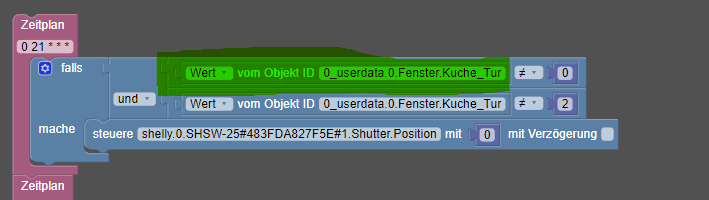

                              • Cinimod
                                Cinimod Most Active @Mono990 last edited by Cinimod
                                @mono990 sagte in Blockly für Rollladen +Sperre:
                                @cinimod
                                Ganz oben muss "wert von ObjektID Shutter Position" rein
                                • Cinimod
                                  @cinimod
                                  oben soll er nur einmal prüfen ob das Rollo nicht schon auf 0 ist, so wie du es hattest wollte er nur schließen wenn die Tür gekippt ist.
                                  • Mono990
                                    @cinimod Aso ok habe ich jetzt geändert. mal sehen ob er heute runter geht 😁
                                    • Cinimod
                                      @mono990
                                      Heute gehts ! 😉
                                      • Mono990
                                        @cinimod ist leider nicht runtergegangen. Brauche ich noch ein Adapter oder so der die aktuelle zeit angibt wonach sich der Zeitplan trigger richten kann?
                                        • Cinimod
                                          @mono990
                                          Vielleicht stimmt deine Systemzeit nicht 🤔
                                          Hast du die Koordinaten richtig ?
                                          Ist das Rollo denn bei 0 unten und bei 100 oben?
                                          Teste doch mal ein neues Script mit dem Zeitplan trigger und nem debug baustein … oder lass dir ne Nachricht schicken zum testen …
                                          • Mono990
                                            @cinimod die Zeit im iobroker hatte die richtige Zeit angezeigt aber die systemzeit des Raspian hat eine ganz andere zeit angezeigt. ich lasse die systemzeit jetzt mit einem NTP server syncronisieren.
                                            Die ersten Tests waren gut, habe mir nachrichten auf mein Handy schicken lassen über Blockly und Zeitplan.
