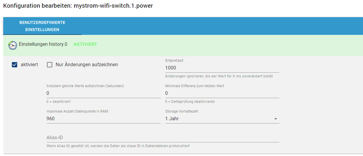

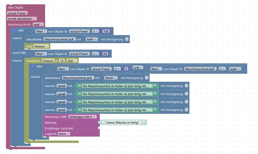

      Kusi @Marko1974 last edited by
      @marko1974 Natürlich kannst du das. Ich habe es bei mir auf 10 Sekunden, sprich alle 10 Sekunden wird eine Variable geschrieben. Der ganze Block wiederholt sich alle 40 Sekunden.
      Marko1974 1 Reply Last reply Reply Quote 0
      • Marko1974
        Marko1974 @Kusi last edited by
        @kusi funktioniert!
        • Dr. Bakterius
          Dr. Bakterius Most Active @Marko1974 last edited by

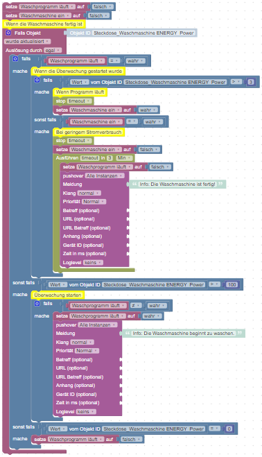

          @marko1974 Ich habe dieses Blockly:
           <variables>
             <variable id="eyjPb/Hx33R$kD%|pCfN">Waschprogramm läuft</variable>
             <variable id="`3y?Fpan~a1olmV{GXaD">Waschmaschine ein</variable>
           </variables>
           <block type="variables_set" id="3%H.#GOb{v/)l/i1/Fj0" x="-438" y="-13">
             <field name="VAR" id="eyjPb/Hx33R$kD%|pCfN">Waschprogramm läuft</field>
               <block type="logic_boolean" id="d8-[~mtbcO4P42=~EWFz">
               <block type="variables_set" id="cF.~oUf~zIj0TGsyzZ+P">
                 <field name="VAR" id="`3y?Fpan~a1olmV{GXaD">Waschmaschine ein</field>
                   <block type="logic_boolean" id="mesPz*%e4gNJ|L)LnhTY">
                   <block type="comment" id="K`N2cC70biOrPYjv1qZq">
                     <field name="COMMENT">Wenn die Waschmaschine fertig ist</field>
                       <block type="on_ext" id="uY1uo@)}JRl#DTB!BO.t">
                         <value name="OID0">
                           <shadow type="field_oid" id="N(U9jgt/9jW;+nb!Ayo7">
                             <field name="oid">sonoff.0.Steckdose_Waschmaschine.ENERGY_Power</field>
                           <block type="controls_if" id="2f-=f2@[xoNG+OgIH+SM">
                             <mutation elseif="2"></mutation>
                               <block type="logic_compare" id="yS|q,o~H^_{22U1h4sN4">
                                 <field name="OP">EQ</field>
                                   <block type="variables_get" id="w${h0#J2CP!^@;|oJp]U">
                                   <block type="logic_boolean" id="hwj8,Rs.sZ9vC;1bkskS">
                               <block type="comment" id="_L_uZt$sd%Fe,)~FY)h!">
                                 <field name="COMMENT">Wenn die Überwachung gestartet wurde</field>
                                   <block type="controls_if" id="KSaMRQFbWf?Y^viw{({P">
                                       <block type="logic_compare" id="c?bkpXz-.%3F%`Wp/fVw">
                                         <field name="OP">GT</field>
                                           <block type="get_value" id="kbILq1)e5`S*)DVwC3Fr">
                                             <field name="OID">sonoff.0.Steckdose_Waschmaschine.ENERGY_Power</field>
                                           <block type="math_number" id="5P[w@~WaQ=Zd?BydrZhI">
                                             <field name="NUM">3</field>
                                       <block type="comment" id="V4AobG%|;woU[1~BVw%P">
                                         <field name="COMMENT">Wenn Programm läuft</field>
                                           <block type="timeouts_cleartimeout" id=":SZ3wa9y{max,e@fNQs;">
                                               <block type="variables_set" id="L(/rk#[K5EkmwmPBe2W0">
                                                   <block type="logic_boolean" id="):~mY9Y`[)`0SD.n;w1Q">
                                     <value name="IF1">
                                       <block type="logic_compare" id="|SQrTQmbBCwL-X9lA3`K">
                                           <block type="variables_get" id="[xO3`2SS(@7Eqj{h5:l@">
                                           <block type="logic_boolean" id="CPjUj:{Mdb_p3je^2fRT">
                                     <statement name="DO1">
                                       <block type="comment" id="wHsf9|a1s/})L|WEy|!X">
                                         <field name="COMMENT">Bei geringem Stromverbrauch</field>
                                           <block type="timeouts_cleartimeout" id="q4Srg_(:Vq=4j|Y7(g)+">
                                               <block type="variables_set" id=":fIKRM1p!jNf*)~HJCtQ">
                                                   <block type="logic_boolean" id="T|qyCqT556A[q1WbYI}5">
                                                   <block type="timeouts_settimeout" id="5.zkSS4A+NH[@K9Z_]n1">
                                                     <field name="DELAY">3</field>
                                                       <block type="variables_set" id=",9m*3n?6tgRmvDI8f+;(">
                                                           <block type="logic_boolean" id="qhAEk?-13@*M16l]0nu%">
                                                           <block type="pushover" id="3H9]-#.nIm#U?(VT_qAa">
                                                             <field name="SOUND"></field>
                                                             <field name="PRIORITY">0</field>
                                                             <field name="LOG"></field>
                                                             <value name="MESSAGE">
                                                               <shadow type="text" id="kD=yKsH2Pk]pi;Fe6FW2">
                                                                 <field name="TEXT">Info: Die Waschmaschine ist fertig!</field>
                             <value name="IF1">
                               <block type="logic_compare" id="p5mg{++,Y|oPXN.p9@RH">
                                   <block type="get_value" id="0uy]0aGA=fB)W4c+IByG">
                                   <block type="math_number" id="}OPV1KGAa[$?62Tdf?B^">
                                     <field name="NUM">100</field>
                               <block type="comment" id="Ks}z{br)4U}MdtwjxG}x">
                                 <field name="COMMENT">Überwachung starten</field>
                                   <block type="controls_if" id=")M;X).hCvSf^r9@Vd`~7">
                                       <block type="logic_compare" id="[ilOl!!:8zs5ojI!:K[B">
                                         <field name="OP">NEQ</field>
                                           <block type="variables_get" id="5Ef:5G~:15WMQCeb3`aZ">
                                           <block type="logic_boolean" id="FEo~zYF+F)f:b?w$Z77:">
                                       <block type="variables_set" id="c89#.k)sfRDLIRWv(UQG">
                                           <block type="logic_boolean" id=":e4uoRBc#M9LYn%)S7kv">
                                           <block type="pushover" id="pA0vXOV]puIE=_zR+@Hq">
                                               <shadow type="text" id="f4lX:FHB8rK~q3;y83Cu">
                                                 <field name="TEXT">Info: Die Waschmaschine beginnt zu waschen.</field>
                             <value name="IF2">
                               <block type="logic_compare" id="TPkzQe:tqmbd{9+-RC?$">
                                   <block type="get_value" id="Iyr`QO+3x;+cMN_T@;Rn">
                                   <block type="math_number" id="t*Y{;[;Olz+RNCb2)S*w">
                                     <field name="NUM">0</field>
                             <statement name="DO2">
                               <block type="variables_set" id="B9Vim#8^i_nE^VrJZBff">
                                   <block type="logic_boolean" id="/eBYnk/}yqSJAgAtE6L1">
          • Marko1974
            Marko1974 @Dr. Bakterius last edited by
            @dr-bakterius Du sagst sogar einfach größer als 3 Watt....und die Null am ende.....
            So hab ich es jetzt im device Manager konfiguriert. Eigenes Blockly wäre vielleicht besser.
            Muss aber nur bei dem von Kusi die Zeit anpassen. Ausgelöst hatte es.
            Hatte aber auch ne ganz andere Ausgangssituation.

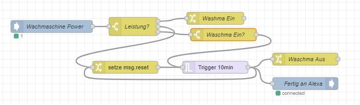

              frankyboy73 @Marko1974 last edited by
              @marko1974 Hi, hier mal als Node Red Version.
              Allerdings ohne Knitterschutz. Input ist ne Tasmota Steckdose und Output auf Alexa Nachricht. Ich verwende hier 100 Watt als Einschalterkennung und 5 Watt zur Fertigüberwachung mit 10 Minuten Verzögerung. Passt bei unserer Waschmaschine super.

                       "topic": "topic",
                       "outputs": 1,
                       "x": 580,
                       "y": 2520,
                       "wires": [
                               "29f4c89f.debfd8",
                               "dbcf2dd0.b3e92",
                               "dcc0ec4e.d508b"
                       "id": "dbcf2dd0.b3e92",
                       "type": "ioBroker out",
                       "z": "9e1c0edb.e6d2d",
                       "name": "Fertig an Alexa",
                       "topic": "alexa2.0.Contacts.AHWRCWOYIAHZ25ZTRCBFL6LJJDGQ.textMessage",
                       "ack": "false",
                       "autoCreate": "false",
                       "x": 800,
                       "y": 2560,
                       "wires": []
                       "id": "fe6f99.b8e16068",
                       "type": "change",
                       "name": "Washma Ein",
                       "rules": [
                               "t": "set",
                               "p": "washma",
                               "pt": "flow",
                               "to": "true",
                               "tot": "bool"
                       "action": "",
                       "property": "",
                       "from": "",
                       "to": "",
                       "reg": false,
                       "x": 580,
                       "y": 2400,
                       "wires": [
                       "id": "29f4c89f.debfd8",
                       "type": "change",
                       "name": "Waschma Aus",
                       "rules": [
                               "t": "set",
                               "p": "washma",
                               "pt": "flow",
                               "to": "false",
                               "tot": "bool"
                       "action": "",
                       "property": "",
                       "from": "",
                       "to": "",
                       "reg": false,
                       "x": 800,
                       "y": 2500,
                       "wires": [
                       "id": "dcc0ec4e.d508b",
                       "type": "change",
                       "name": "",
                       "rules": [
                               "t": "set",
                               "p": "reset",
                               "pt": "msg",
                               "to": "true",
                               "tot": "bool"
                       "action": "",
                       "property": "",
                       "from": "",
                       "to": "",
                       "reg": false,
                       "x": 360,
                       "y": 2520,
                       "wires": [
                               "45a6123f.97182c"
                wenn das der @mickym sieht 😊 😁 😁
                  @marko1974 Ups, nach dem du ihn jetzt getaggt hast, sieht der das bestimmt🙄
                  Hauptsache ich hab da jetzt keinen Fehler drin.😂

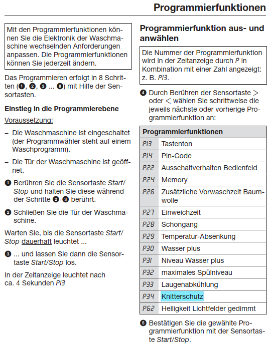

                      Hallo, haben auch eine W1 von Miele. Den Knitterschutz habe ich mal deaktiviert. Könnt ihr mir ein Blockly empfehlen welches ich verwenden könnte? Mir genüg die Fertigmeldung. Vielen Dank
                      • Marko1974
                        Marko1974 @Flowski last edited by
                        @flowski Kein Blockly....sondern Adapter Device-reminder nutzen
