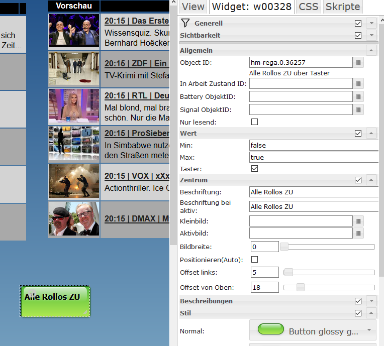

          Ich habe 2 HQ ON/OFF Widget´s im Einsatz, es funktioniert aber nicht, dass ist das Problem. Die Objekt ID habe ich aus HM-Rega, es tut sich aber nichts.
            @mario.blass:
            Ich habe 2 HQ ON/OFF Widget´s im Einsatz, es funktioniert aber nicht, dass ist das Problem. `
            Gibt es zu der Konfiguration auch einen Screenshot, uund zu dem Datenpunkt ggf. auch?
            Rainer

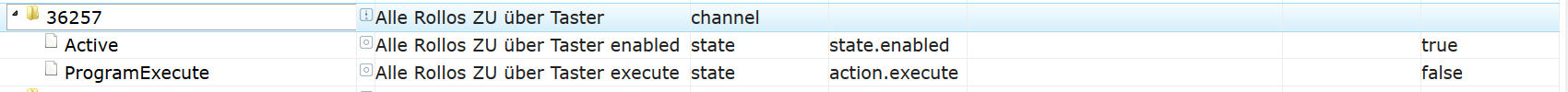

              Hier die Shot´s
                Sind das alle Datenpunkte zu dem REGA_36257?
                ich fürchte du hast den falschen Datenpunkt erwischt.
                Du hast das Device nicht den state!
                Rainer
                  mario.blass last edited by
                  Ja, das sind alle Datenpunkte
