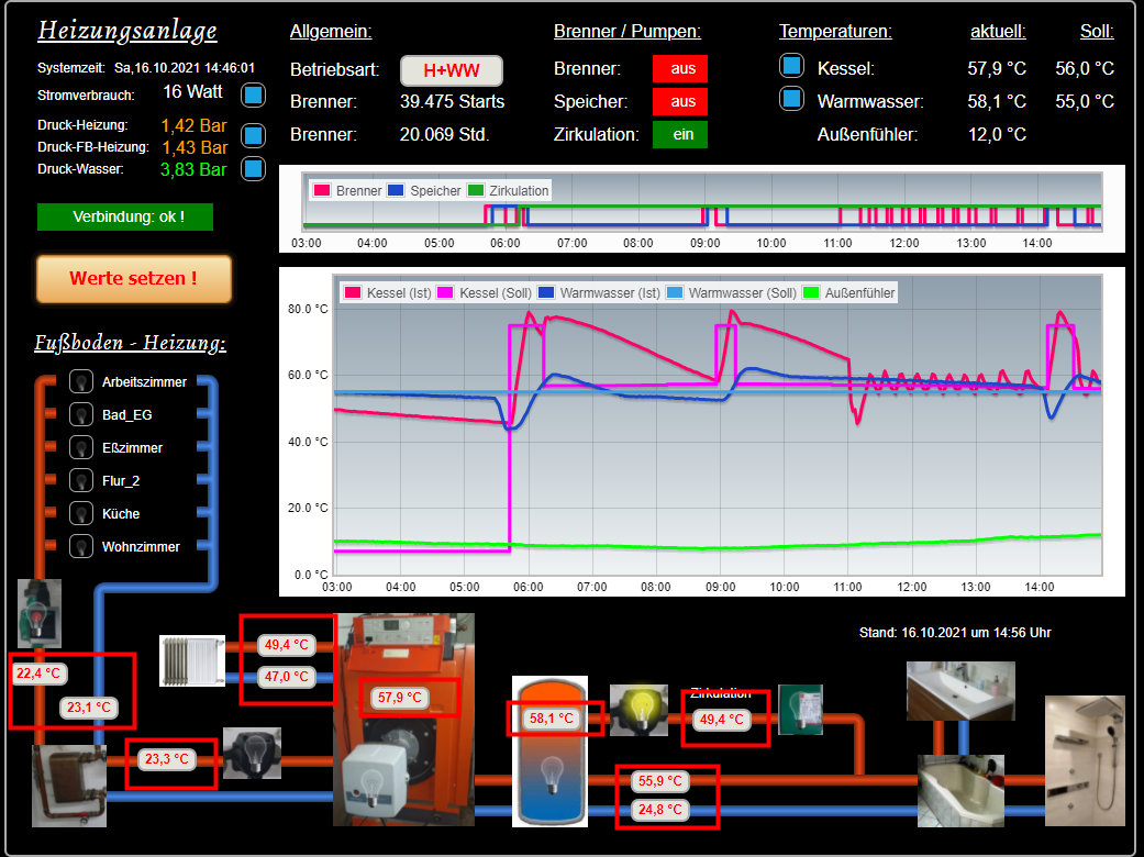

        Bastellösung:
        DS18B20 an Homeduino von stall.biz
        Habe dies im Einsatz mit 8 Sensoren.
        Sieht in VIS dann so aus:
        J michl75 2 Replies Last reply Reply Quote 0
          JoergH @bahnuhr last edited by
          @bahnuhr
          Die Seite kannte ich noch nicht..Danke, genial!!
          Hätte zwar gerne die Fertiglösung genommen, aber nun habe ich da gleich mehrere Sachen entdeckt die ich noch umsetzen will: Impulszähler für Gas und Wasser brauche ich ebenso wie die Zirkulationspumpensteuerung, meine will seit 3 Tagen sowieso nicht mehr, wobei das zwar nach einem mechanischem Problem aussieht, aber ich muss eh mal dran...

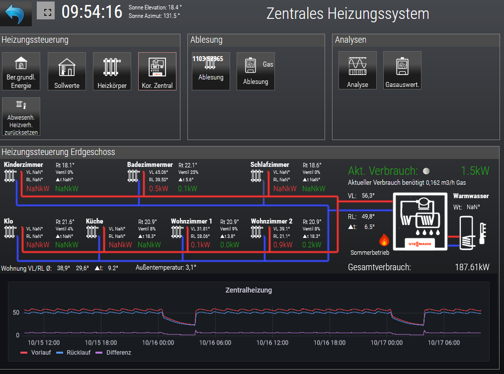

              du hast Homedrino per Stromkabel also USB&Co mit Spannung versorgt? Hast du auch kleinere wie Wemos D1 Mini oder so mit Batterie laufen, wenn ja... wie lange halten die?
              Ich bin gerade dabei es bei mir so zu machen:

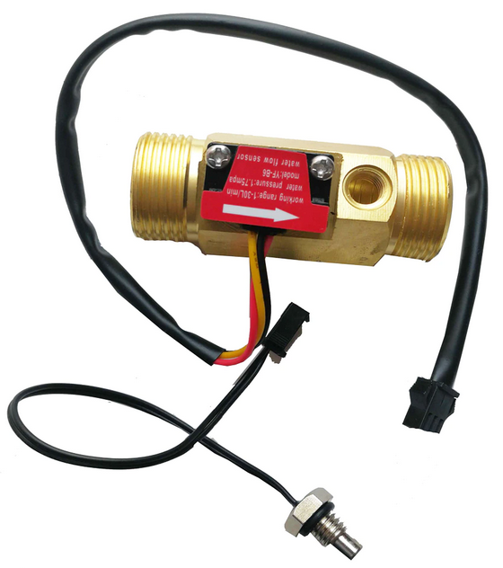

                  Wenn es ein bisschen mehr (invasiver 🛠) sein darf (Durchlaufmesser mit Temperatur) kann ich diese Teile hier empfehlen:
                  Bezeichnung: YFB6
                  Gepaart mit esphome und der pulse meter component sollte da (theoretisch) genauere Werte (+-3%) bei rum kommen als bei meiner Wasseruhr (+-5%).
