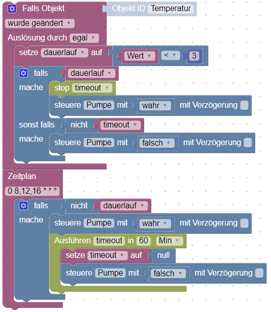

      Ich möchte gerne mit Blockly eine temperaturabhängige Pumpensteuerung realisieren jedoch benötige ich ein wenig Hilfestellung da ich mit Blockly noch ganz am Anfang stehe.
      Also ich habe eine Poolpumpe die mit einen Impuls angeschaltet wird und mit einen Impuls auf einen anderen Ausgang der Logo ausgeschaltet wird.
      Nun hätte ich gerne das die Pumpe bei einer Wassertemperatur von größer 3 grad 3x am Tag zu einer bestimmten Zeit 1 Stunde läuft und bei einer Wassertemperatur unter 3 grad 24 Stunden durchläuft.
      Ist das möglich mit Blockly?
      Die Wassertemperatur habe ich im iobroker von einen esp.
      Vielleicht könnt ihr mir ein paar Ansätze liefern damit ich mal da rein fuchse.
      Gruß Jens
        paul53 @Jens123456 last edited by paul53
        @jens123456 sagte: größer 3 grad 3x am Tag zu einer bestimmten Zeit 1 Stunde läuft und bei einer Wassertemperatur unter 3 grad 24 Stunden durchläuft.
        Vorschlag:
        Wert:
          Vielen Dank schon mal es funktioniert mit ein paar Änderungen. Mit steuere hat es nicht funktioniert sondern mit aktualisiere.

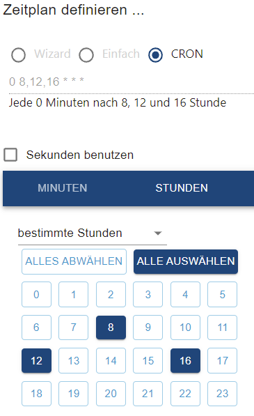

          Und in den Zeitplan bekomme ich nur eine Uhrzeit, gibt es da einen Trick das da mehrere feste Uhrzeiten gehen?
            @jens123456 sagte: Trick das da mehrere feste Uhrzeiten gehen?
            473
            126
