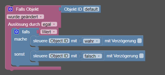

        einfach ein Blockly Script bauen ... trigger Änderung vom Schalter und dann, falls Schalter an, steuere Steckdose true , sonst Steckdose false
        mit Alexa steuerst du dann einfach den Schalter an
        M J 2 Replies Last reply Reply Quote 1
