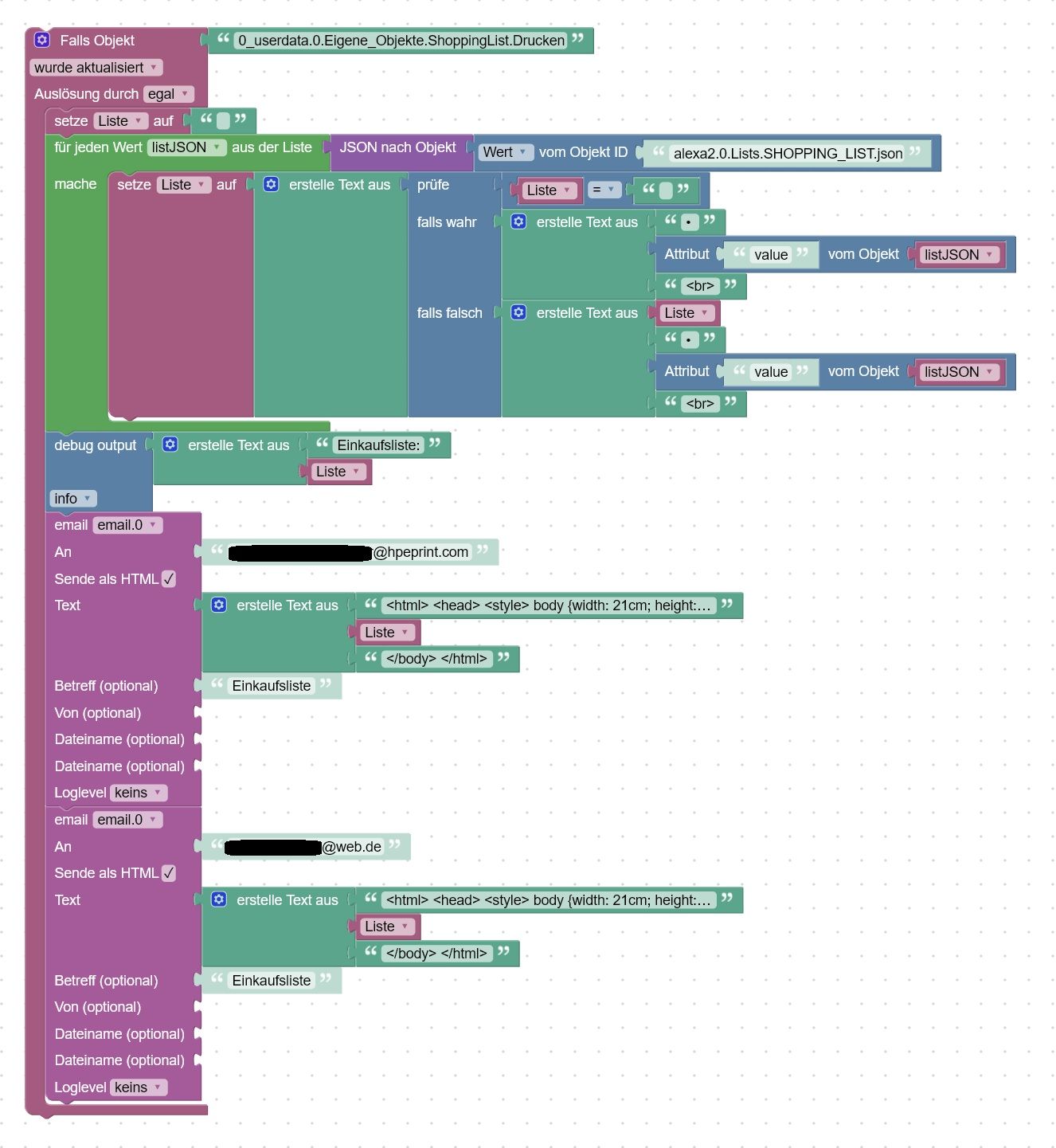

      Moin Freunde,
      sehr komische Frage, ich weiß nicht wirklich wie ich sie formulieren soll 😅
      Ich möchte gerne eine Liste per Email an meinen Drucker senden, funktioniert soweit, damit der Text nicht oben auf dem Blatt aneinandergereiht steht, nutze ich html, was fast funktioniert, denn ich bekomme den Inhalt der Liste einfach nicht untereinander gereiht, versuche ich den Absatz mit <br>, wird nichts gedruckt, da scheint der Drucker Probleme mit zu habe, auch <p></p> habe ich versucht, gleiches Ergebnis!
      Entweder wird nicht gedruckt oder dennoch ohne Absatz wenn ich z.B. /n beim erzeugen eines Textes benutze wobei in der email alles sehr gut aussieht wenn ich sie mir selber schicke.
      Hat irgendwer irgendeine Idee wie ich mein Problem lösen kann? Von mir aus auch über ein komplett anderen Weg eventuell?
      Ist es möglich irgendwie eine druckbare Datei aus meiner Liste zu erzeugen, die ich an den Drucker senden und danach wieder löschen kann?
      Danke für eure Hilfe 😊
      C OliverIO 2 Replies Last reply Reply Quote 0

                    Ich benutze den Email Adapter um die email zu senden.
                    Der Drucker selber kann per Webdienst via (eigene) Emailadresse angesteuert werden, hier kann entweder direkter Inhalt der email gedruckt werden oder eben Anhänge gedruckt werden, bei meinem Test habe ich meine zu druckende Liste direkt in die Mail geschrieben, was auch super funktioniert, nur jeder Versuch den Inhalt der Mail zu formatieren scheitert, html sieht in der angekommen Mail sehr schick aus, wird vom Drucker aber nicht anerkannt und somit nichts gedruckt (zumindest sobald ein Zeilenumbruch erzeugt wird (br), definiere ich nur die Position "body", wird es gedruckt), versuche ich den Text schon im Blockly zu formatieren (erstelle Text aus) und verwende z.B. (/n), wird der Text ohne Bruch in eine Zeile gesetzt.
                    Z.B. hier ein html Versuch: (geht an zwei Adressen, weil ich die Mail des Druckers nie tatsächlich sehe)
                    Ich vermute also, ich komme nicht drum rum erst ein html.file anzulegen, dies in pdf umzuwandeln und dieses dann an den Drucker zu senden.
                    (Ob als email oder per "lp" exec Befehl, ist mir vorerst fast egal)

                              DOCTYPE hatte ich auch schon hinzugefügt leider ohne erfolg,
                              <!DOCTYPE html><html><body style="width: 21cm; height: 29.7cm; margin: 30mm 45mm 30mm 45mm; font-family: Verdana; font-size: 14.0px;">• Zucker<br>• Mehl</body></html>
                              Vielleicht übersehe ich wirklich etwas, aber ohne <br> wird es gedruckt, abstände und schrift werden übernommen...
