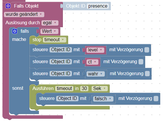

      paul53 @bertilak last edited by
      @bertilak sagte: You are assigning a undefined to the state "deconz.0.Lights.5.on" which expects a boolean.
      Diese Warnung kommt bei den Blöcken "steuere" bzw. "aktualisiere", wenn eine Variable, die noch keinen (booleschen) Wert zugewiesen bekam, als Wert übergeben wird.

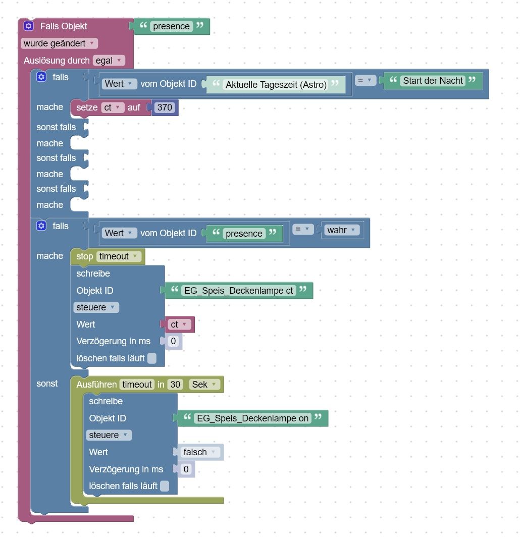

        @bertilak sagte: Wie trage ich den Wert hier ein? So?
        Die vordefinierte lokale Variable Wert findet man unter "Trigger".

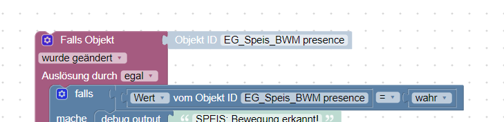

          bertilak @paul53 last edited by
          Danke, gefunden. Welcher Wert wird denn unter "Wert" gespeichert? Der neue Status des BWM?
          Unter steuere habe ich nur die Farbtemp und Helligkeit... die sollte doch vorher gesetzt werden und wie ich das verstehe ist das kein boolean?
            @bertilak sagte: Welcher Wert wird denn unter "Wert" gespeichert? Der neue Status des BWM?
            Ja.
            Die Warnung kommt bei Skriptstart? Dann hat sich wohl irgendwo ein verwaister Block versteckt.

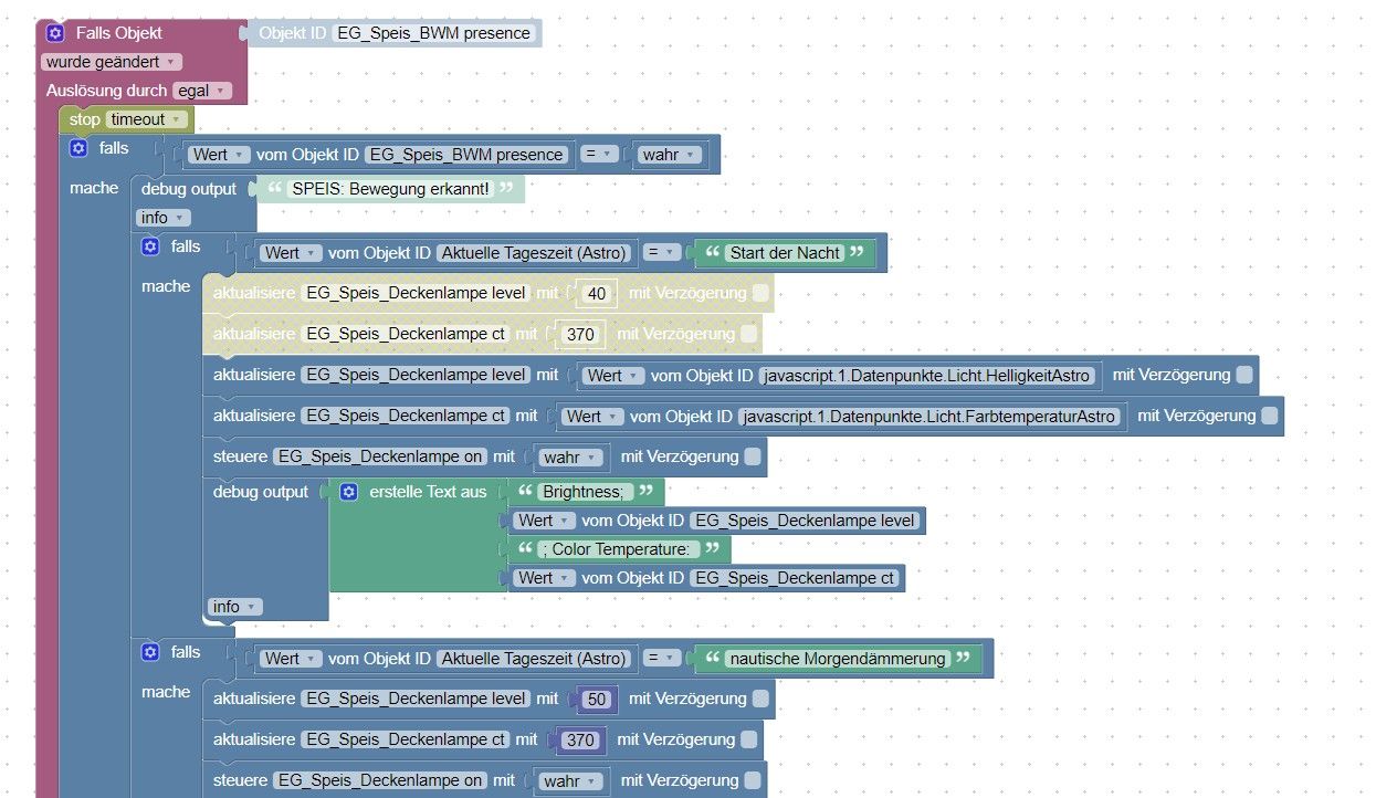

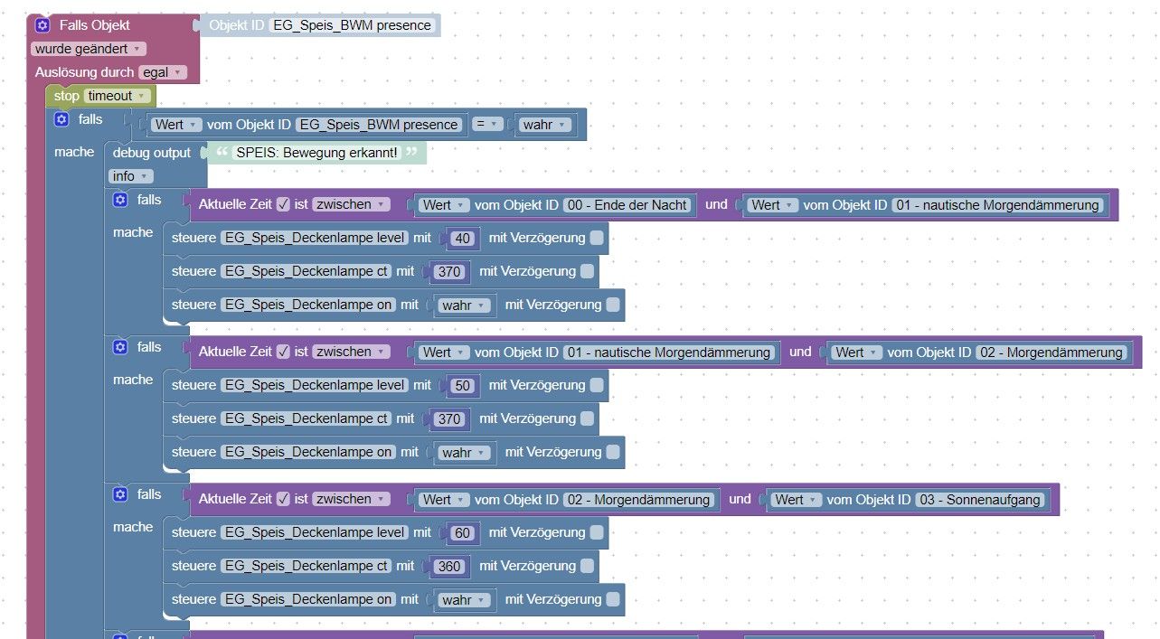

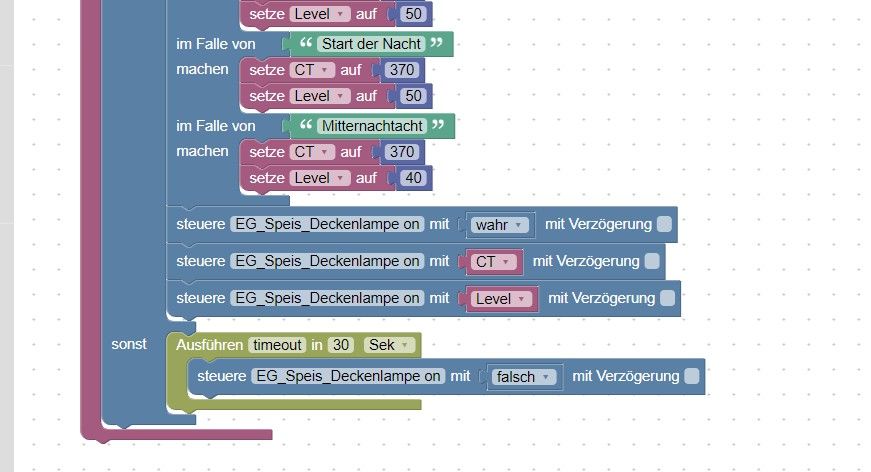

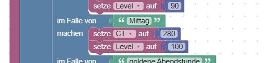

              Hey, ja. Habe es gefunden und entfernt. Schaltung funktioniert auch, nur die Helligkeit/Farbtemperatur wird nicht übernommen 😥
              Nach der aktuellen Tageszeit...
              ... sollten die Werte so aussehen...
              ... sind aber leider unverändert 😞

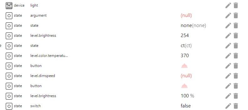

                @bertilak sagte: sind aber leider unverändert
                Werden die richtigen Datenpunkte gesteuert? In Deinem Bild oben sieht es nicht so aus.

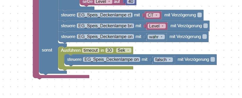

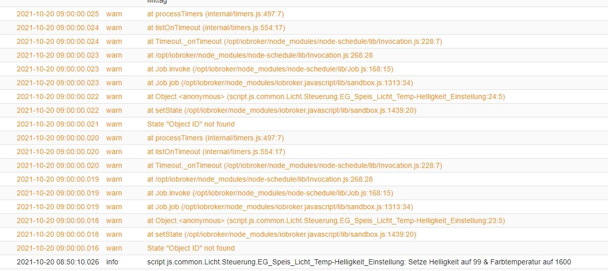

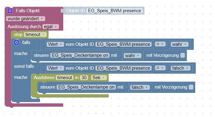

                  Das ist mir auch aufgefallen. Hat aber nichts geholfen.. so sieht es jetzt aus
                  Die Werte wurden nicht übernommen, aber dafür kommt diese Meldung:
                  Zarello 1 Reply Last reply Reply Quote 0

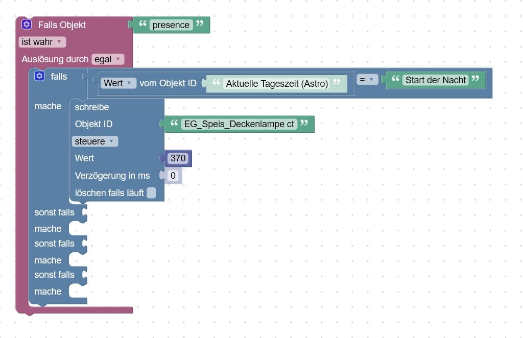

                  • Zarello

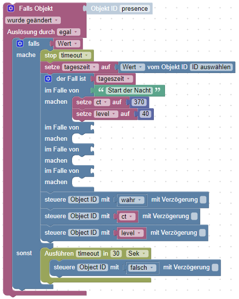

                    Zarello @bertilak last edited by
                    @bertilak Jetzt ist die Reihenfolge wieder umgedreht. Die Warnung sagt Dir, dass Du ct nicht setzen kannst weil das Gerät ausgeschaltet ist. Also zuerst EG_Speis_Deckenlampe_on auf wahr setzen und danach erst ct und bri einstellen.
                      bertilak @Zarello last edited by
                      @zarello & @paul53
                      Danke euch. Erster Test sah gut aus. Ich lasse es mal für ein paar Tage und würde dann das Ergebnis hier teilen.

                        Problem: Das Licht wird in ca. 1 von 15 Fällen nicht angeschalten.
                        Die verschiedenen Debug Ausgaben zeigen mir (soweit ich das glaube), dass der BWM eine Bewegung erkennt ("Bewegung erkannt"), trotzdem folgt im Protokoll kein "Licht an", oder eine "light not reachable" Meldung. Also wird wohl das Steuersignal nicht geschickt.
                        Liege ich hier richtig? Was ist der Fehler?
