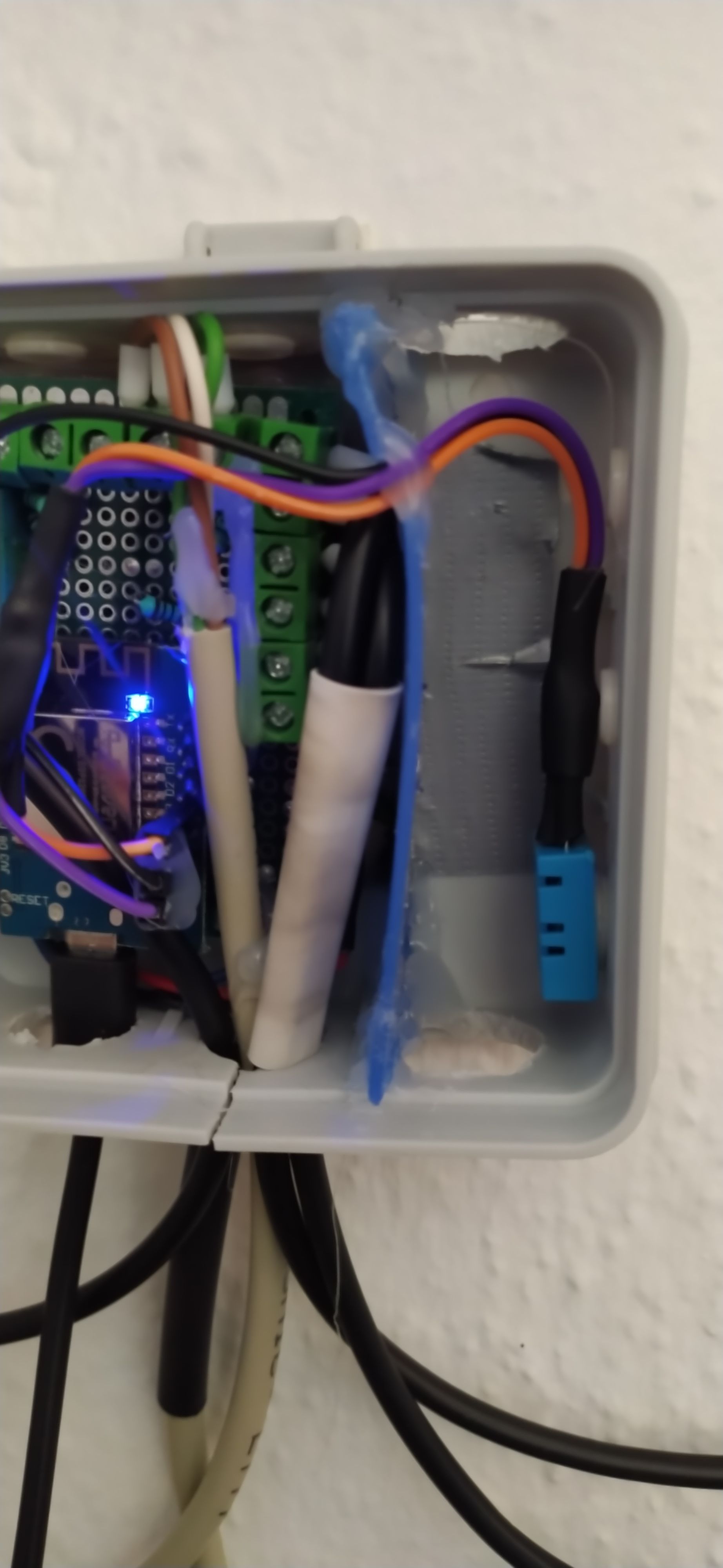

      1 mit ins Gehäuse gepackt (Stromabzweigdose 80x80) diese innen abgetrennt, damit Wärme ESP nicht stört. Dose unten und oben mit Löcher versehen (Durchmesser 1,5 cm ca. - eben für Kabeleinführung), so dass Luft gut durchströmen kann.

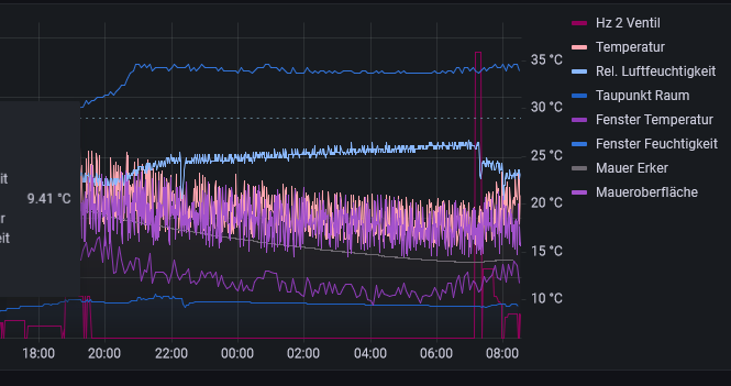

      Der DS20b18 liefert absolut stabile Werte, sogar auch der Fenstersensor ...

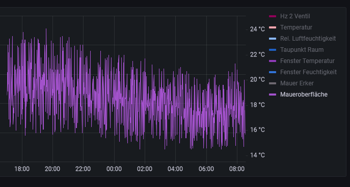

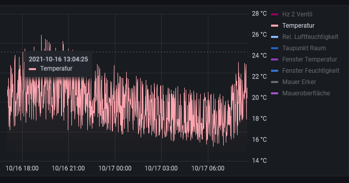

      Aber die zwei anderen DHT11 - der wo direkt auf der Mauer ist und der anderen im Gehäuse liefert Werte die unbrauchbar sind.

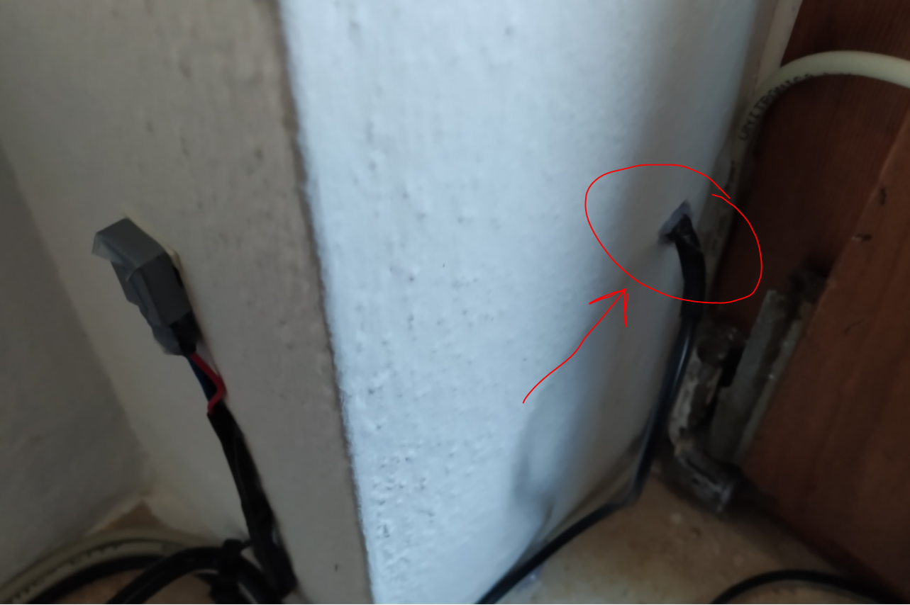

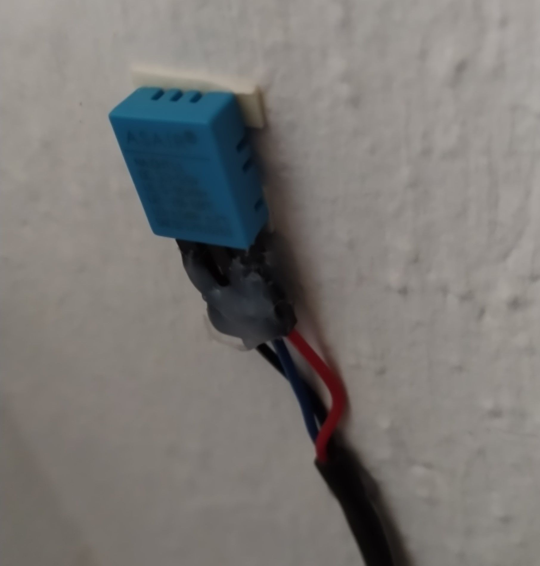

      EDIT: So der Wandoberflächensensor
      und der DHT11 im Kasterl

        @michl75 wenn ich mir das Diagramm anschau sieht das für mich auf den ersten ablick nach Störungen aus.
        Aber wenn man mal schaut welche Toleranz der Sensor hat, dann ist es Wahrscheinlicher das es nur daran liegt. Der Sensor hat +-2° toleranz.
        michl75 1 Reply Last reply Reply Quote 0

                    hans_999 @michl75 last edited by
                    @michl75 said in DHT11 mit ESP8266 - Werte unbrauchbar:
                    Bei dieser Montageart wird der Messwert nicht unbedingt die Wandtemperatur anzeigen, sondern eine Mischung aus Raumtemperatur und Wandtemperatur. Der Sensor sollte nach "außen" möglichst isoliert sein.
                    Eine Alternative zur Auf-Wand-Montage ist eine In-Wand-Montage . Dazu muss ein Loch gemacht werden, in das der Sensor eingesetzt und natürlich nach "außen" isoliert bzw. geschlossen wird.
                    • michl75
                      michl75 @hans_999 last edited by
                      @hans_999
                      Einen Sensor in der Wand habe ich natürlich auch 🙂
                      Habe gestern einfach noch etwas Panzertape um den aufliegenden Sensor geklebt und zack, Werte deutlich ruhiger und fast nahe am echten Wert - Echter Wert gemessen mit so einem Laseroberflächendings.
                      Differenz ~ 1 Grad C. lasse ich mir eingehen.
