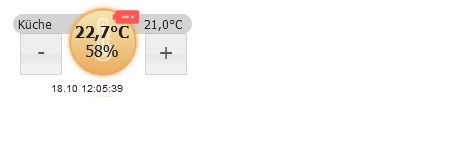

            Wenn ich z.B. einen neuen Sensor einbinde (z.B. einen Temperatursensor mit Thermostatregelung) dann besteht das Widget momentan bei mir aus einem hqwidgets Inner Temperature (Temperatur, Luftfeuchtigkeit und Wuinsschwert) plus 2 jqui ctrl Icon Increment (Wunschwert +/-) plus ein Basic String (letzte Aktualisierung der Tempertur)
            Das sieht bei mir so aus:
            Diese Widgets möchte ich sowohl im Vis "Kueche" als auch im Vis "Temperatur" als auch im Vis "Kueche_hochformat" haben. Einstellen muss ich die Datenpunkte für Wunschtemeratur, IstTemperatur, Batteriestatus, IstLuftfeuchtigkeit, IncremetObjektPlus, IncrementObjektMinus, Aktualisierungszeit. PosX, PosY, BeschreibungLinksText, BeschreibungLinksLinkerAbstand, BeschreibungLinksRechterAbstand.
            Wenn ich jetzt einen neuen Raum in meine Umgebung aufnehme, kann ich mir natürlich so ein Widget per Copy&Paste nehmen, alle Parameter anpassen und dann in die 3 Views reinkopieren. Dass dabei Fehler passieren und der Druck auch den Knopf "+" dann eben die Wunschtemperatur im Bad und nicht in der Küche erhöht hat mich eben zu der Lösung gebracht, ein Skript zu schreiben bei dem ich am Angang eingebe, um welchen Raum (daraus ergeben isch dann alle Datenpunkte weil ich alles mit Aliasen mache) und welches View (daraus ergibt sich die Position) es sich handelt und als Ergebnis erhalte ich den Code eines Widgets den ich in der Vis Umgebung mit "Widget importieren" direkt an der richtigen Position mit allen richtig gesetzten Datenpunkten einfügen kann. Wenn mir irgendwann der Abstand der +/- Knöpfe zum Rest nicht mehr gefällt oder ich die Farben ändern will oder das komplette Layout, muss ich das nur noch einmal im Skript anpassen und kann mir die 40 Temperaturwidgets für alle Views und alle Sensoren automatisch erzeugen lassen.
