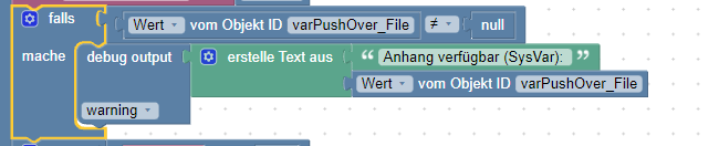

      ok, es scheint, dass da bei mir irgendwo jemand auf der Leitung steht, da ich mir auch nach mehrmaligem Lesen der Info nicht erschließen kann, was gemeint sein könnte und wie ich letztendlich einen funktionierenden null check erreiche.
      Hier ging es auch um dieses Thema und die Abfrage war m.E. so formuliert wie bei mir.
      Habe es jetzt anders für mich gelöst und prüfe, ob die Länge des Strings > 5 ist. true: Wert vorhanden bei false: kein Wert vorhanden.
      Ich versuch mal dich von dem Schlauch zu holen:
      Wenn du im ioBroker "null" stehen siehst, dann kann das auf 2 Arten passieren:
      • der Datenpunkt hat den expliziten Wert null.
      • im Datenpunkt steht der Text "null".
      Die von Dir im Skript oben eingebaute Überprüfung prüft auf den expliziten Wert null, das worauf du prüfen möchtest ist aber der Text "null"

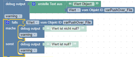

        danke für den ausführlichen Kommentar und ich denke wir nähern uns dem Problem:
        Das bedeute aber auch, dass die Zuweisungen:
        ... ein und dasselbe aussagen? Davon bin ich bisher nicht ausgegangen und da lag dann mein Gedankenfehler? Ich dachte vom Block null wird der Datenpunkt auf den expliziten Wert null gesetzt und von der String-Zuweisung erhält der Datenpunkt den String "null". Ich habe den Block null in der Zuweisung verwendet und deswegen auch mit dem Block auf null geprüft.

        Ist hier meine eigentliche Frage vielleicht, warum mein Datenpunkt nicht auf den expliziten Wert null gesetzt wurde, obwohl ich die Zuweisung über den null-Block gemacht habe?

          Nein, diese Zuweisungen sind nicht identisch. Die erste weist dem State den Wert null zu, der zweite den text "null". Allerdings kann es sein das der JS-Controller eine Typconvertierung vornimmt da der Datenpunkt als "string" angelegt ist.
          Du solltest im Übrigen (sofern du den aktuellen JS Controller mit Admin 5 nutzt eine Warnmeldung bekommen wenn du versuchst null in einen State zu schreiben der als "string" definiert ist.

            Da der Datenpunkt von Typ "string" ist, ist die Zuweisung von null (Typ "object") falsch. Um ihn zu löschen, weise einen Leerstring zu. Dann funktioniert ebenfalls die Prüfung "falls Wert von DP" , da die implizite Typwandlung des Leerstrings false ergibt.

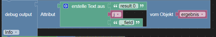

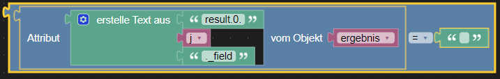

              Anschließend filtere ich über folgendes Blockly mir den Feldnamen aus:
              "j" ist meine Zählvariable welche über eine Schleife hochgezählt wird und "ergebnis" das oben gezeigte JSON

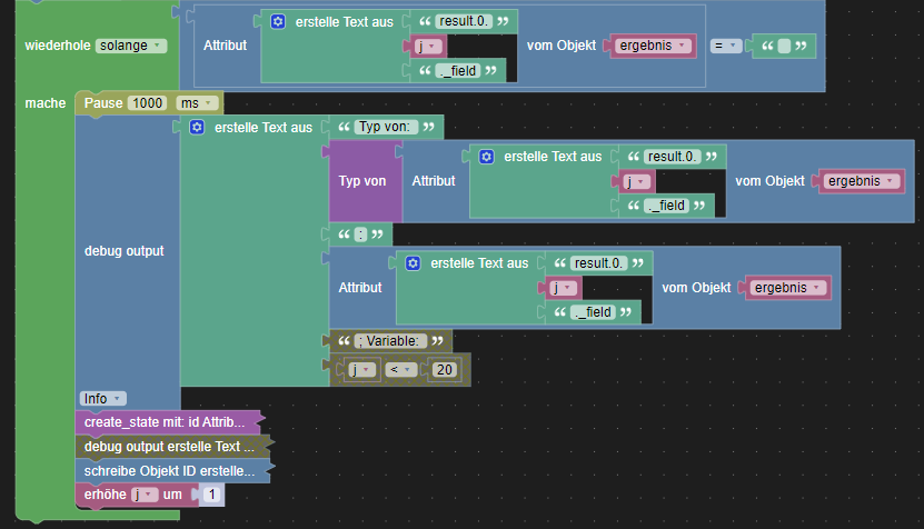

              Nun möchte ich über die Schleife den value an einen Datenpunkt geben solange bis die Filterung keinen weiteren Feldname mehr findet. Ich bekomme diese Überprüfung nicht hin.
              Ich habe probiert es über null zu vergleichen, über db66cdc2-c9c8-4f95-a27a-de17a205d2ef-image.png
              Folgendes klappt auch nicht:

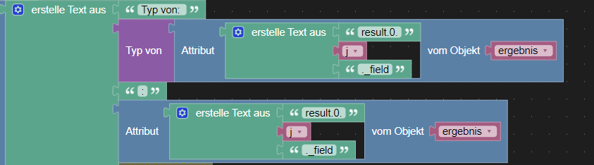

              Was mir aufgefallen ist, dass sich der Typ von string nach object ändert sobald kein Inhalt mehr da ist.
              Log:
              javascript.0	09:54:41.561	info	script.js.ESPEasy.Test: Typ von: string:T0204
              javascript.0	09:54:42.571	info	script.js.ESPEasy.Test: Typ von: string:T0205
              javascript.0	09:54:43.587	info	script.js.ESPEasy.Test: Typ von: string:T0206
              javascript.0	09:54:44.595	info	script.js.ESPEasy.Test: Typ von: string:T0207
              javascript.0	09:54:45.603	info	script.js.ESPEasy.Test: Typ von: object:
              javascript.0	09:54:46.606	info	script.js.ESPEasy.Test: Typ von: object:
              Kann mir jemand helfen?

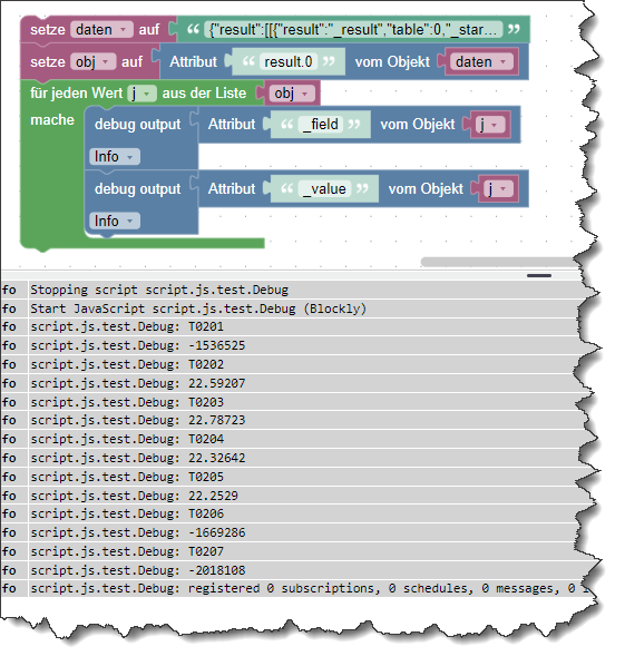

                Das hier funktioniert:
                Aber da sind ja auch alle Pärchen sauber gefüllt.

                    niiccooo1 @Codierknecht last edited by
                    @codierknecht
                    Die Schleife habe ich so aufgebaut:
                    Wobei die Prüfung nicht funktioniert hat.
                    Dein Vorschlag funktioniert wunderbar 🙂
                    Vielen Dank!
