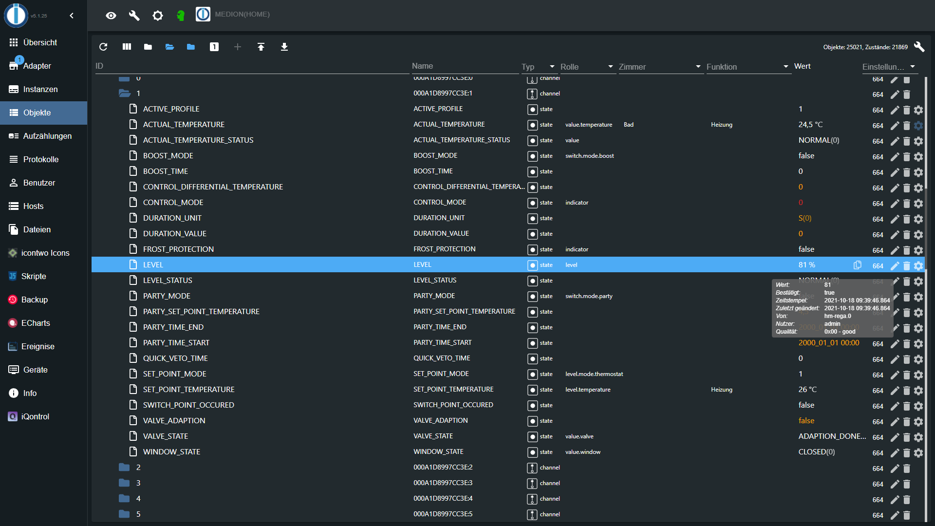

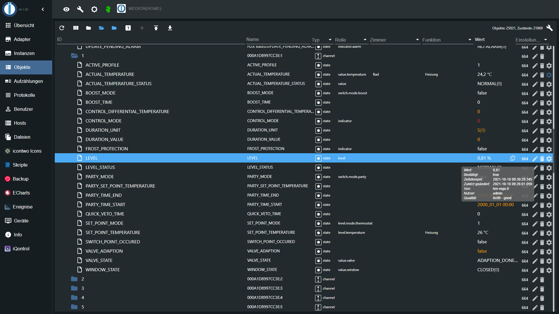

                                    • sigi234
                                      sigi234 Forum Testing Most Active @Homoran last edited by sigi234
                                      @homoran sagte in Darstellung des Level Wertes der Ventilöffnung fehlerhaft:
                                      ist IMHO schon seit einiger Zeit behoben worden. Deswegen wundert mich jetzt ein erneutes Auftreten.
                                      Fehler auch bei mir, gerade getestet.
                                      Plattform: Windows
                                      RAM: 16 GB
                                      Node.js: 12.22.7
                                      NPM: 6.14.15
                                      JS Controller: 3.3.18
                                      Admin: 5.1.25
                                      Web: 3.4.9
                                      Socket.io: 3.1.4
                                      Script Engine: 5.2.13
                                      IOT: 1.8.23
                                      VIS: 1.4.5
                                      HM-Rega: 3.0.32
                                      HM-RPC: 1.14.45
                                        Homoran Global Moderator Administrators @sigi234 last edited by
                                        @sigi234 sagte in Darstellung des Level Wertes der Ventilöffnung fehlerhaft:
                                        Fehler auch bei mir
                                        aber auch mit der
                                        HM-Rega: 3.0.32
                                        War vorher doch nicht (mehr) mit Fehler, oder?
                                        • sigi234
                                          Mit V 3.0.31 kein Fehler.
