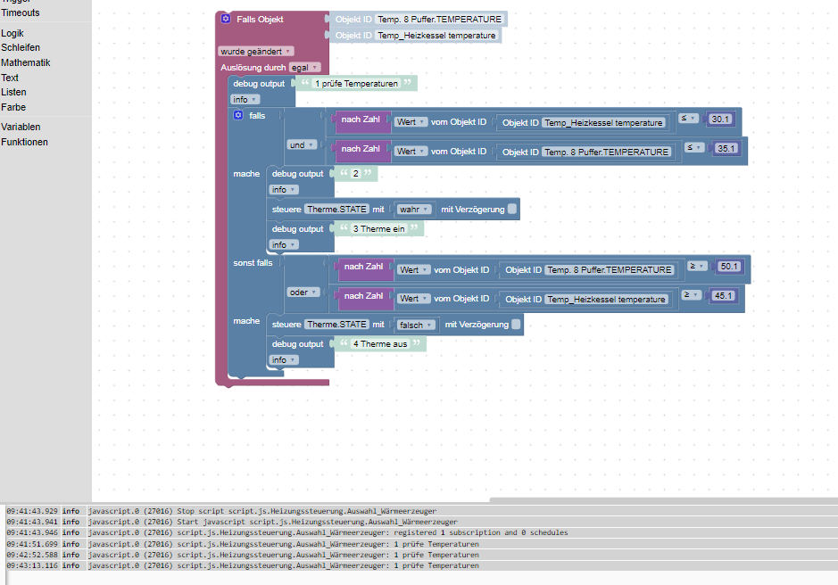

      Ich habe ein Blockly erstellt, in dem zwei Temperaturen abgefragt werden.
      Temperatur8 Puffer
      Temperatur Heizkessel
      Wenn Temperatur8 Puffer < 30.1° und Temperatur Heizkessel < 35.1°
      dann soll die Gastherme Therme State eingeschaltet werden
      Heißt, Puffer ist kalt und Feststoffkessel ist aus, dann kann die Therme starten.
      Wenn Temperatur8 Puffer >50.1° oder Temperatur Heizkessel >45.1°
      dann soll die Gastherme ausgeschaltet werden.
      Heißt, Puffer ist heiß oder Feststoffkessel ist ist in Betrieb.

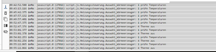

      Das debug Log zeigt 1prüfe Temperatur und 4 Therme aus

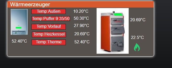

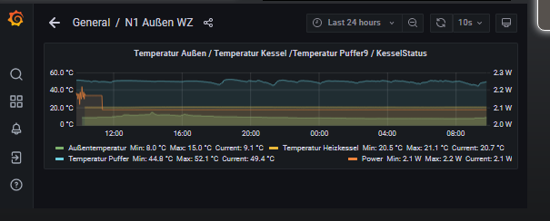

      Die Therme schaltet aber nicht bei 35.1° ein sondern zu unterschiedlichen Temperaturen
      im Bereich 47°-49°. Die Kerben der blauen Linie.

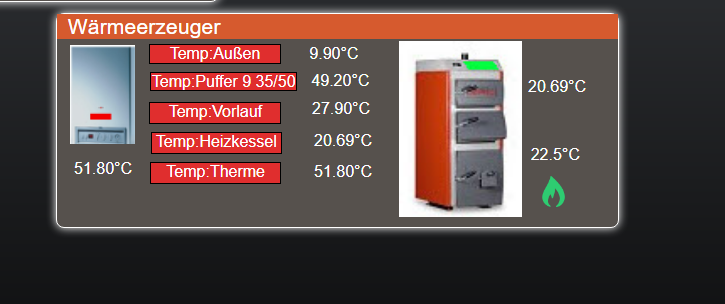

      Therme ist gestartet
      Therme ist aus
      Im debug Log ist auch zu sehen, dass die Therme nicht über das Blockly eingeschaltet wird.

        JoergH @Altersrentner last edited by
        @altersrentner
        Das Blockly sieht soweit korrekt aus.
        Hat die Therme keine eigene Steuerung? Dann würde die nämlich völlig unabhängig dafür sorgen, dass die Temperatur hoch bleibt, entsprechend der Einstellung...
        Ohne weitere Infos kann man das nicht wirklich sagen, aber am Blockly scheint es mir nicht zu liegen, sondern eher daran, dass noch etwas anderes in die Steuerung eingreift...

          Die Therme ist eine Uralt Vaillant Therme., bringt aber immer noch gute Messwerte.
          Deshalb bleibt sie noch im Bestand.
          Sie wird normal über eine UVR 1611 angesteuert.
          In der geschilderten Situation ist die Anforderung durch die UVR Auto Ein.
          Ein Ausgang eines HMW-IO-12- Sw7-DR (Therme STATE) schaltet über ein Relais die Therme.
          Ersichtlich an der rot / grünen Fläche in der Therme.
          Das heißt, das die Therme über den ioBroker eingeschaltet wird, nur nicht über das besagte Blockly.
          Ich kann auch in den Protokollen keinen Hinweis finden.

            also wenn es keinen Hinweis gibt im Logfile, dann gab es auch kein Schalten.
            Ich würde mal das Skript pausieren und dann schauen was passiert. Wenn er immer noch weiter anspringt, dann ist es definitiv nicht das Skript.
