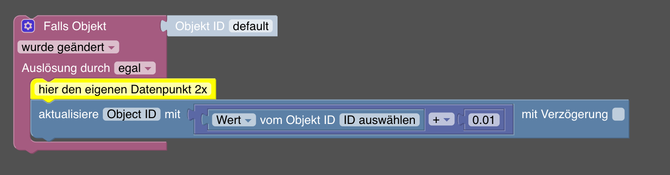

            zeig mal bitte den Datenpunkt her der sich verstellt.
            das Prinziep sieht so aus, eigentlich egal welcher datenpunkt (oben als trigger) sich ändert, und wen Wert schreibst dann in einen selbst erstellten Datenpunkt

              Im Ende habe ich aktuell einen Datenpunkt "GasZaehlerImpulse".
              Den würde ich halt gerne immer um 1 hochzählen wenn der Kontakt geschlossen wurde.
              Wobei ich auch direkt um 0,01 hoch zählen könnte wie Du es hier zeigst.
              Wenn ich aber "wurde geändert" auswähle zählt der Datenpunkt 2x,nämlich einmal bei Wechsel von OFF auf ON und einmal bei Wechsel von ON auf OFF.
              Das hatte ich heute Vormittag ausprobiert.
              Im Ende soll der Datenpunkt aber immer nur 1x hochzählen.
              Oder ich addiere nicht 0,01 sondern 0,005 ... dann könnte das auch gehen.

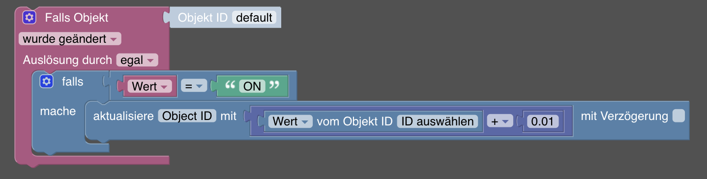

                welchen wert gibt der datenpunkt aus ? on und off ?

                  Interceptor @Cinimod last edited by Interceptor
                  @cinimod
                  Der Wert ist entweder "ON" oder "OFF"
                  Vielen Dank
                  So geht es.
