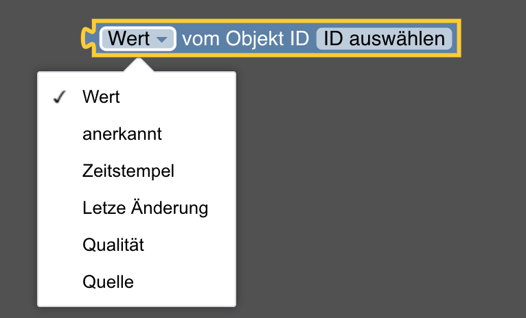

            Dieser sollte doch die objektID ausgeben :
            optional vielleicht hier ... mal schauen was bei Quelle raus kommt :
            padrino 1 Reply Last reply Reply Quote 0
            • padrino
              padrino Most Active @Cinimod last edited by
              @cinimod
              Die ID hab ich ja. 😉
              Quelle habe ich schon Versucht.
              Dass bringt leider nur, ich nenn es mal so, die "toplevel Domain".
              Also die ID bis Adaptername.0".
              padrino paul53 2 Replies Last reply Reply Quote 0

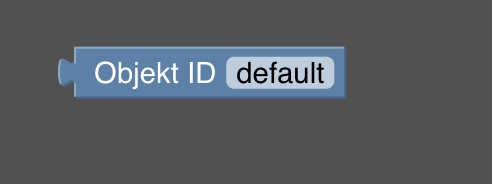

                  ich glaube ich habe kürzlich gesehen was du willst ..... mit diesem Block:
                  weiß aber nicht genau wie man Ihn benutzt ... @paul53 kann dir da sicherlich helfen, klinkt sich bestimmt hier ein.
                  padrino 1 Reply Last reply Reply Quote 1
