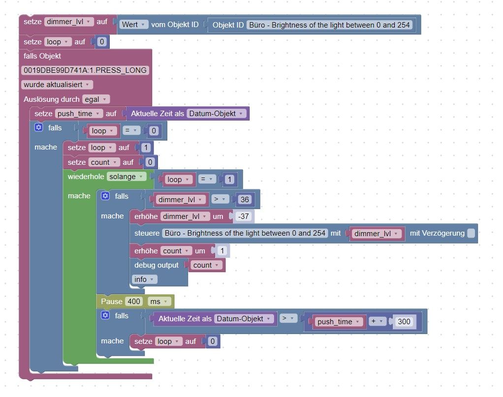

      da ich eine weile schon am rätseln bin wie ich mit meinen HMIP Wandtastern ein anständige Dimmer Lösung für HUE Lampen/Gruppen hinbekomme und jetzt eine "bisher" funktionierende Lösung gefunden habe, diese hier falls es noch andere Interessenten gibt:
      Die Variable "count" ist nicht notwendig und dient nur zu Debug zwecken (insb. für Anpassungen bei den Timings.
