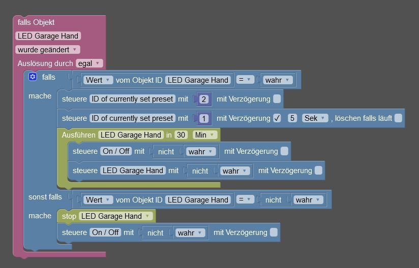

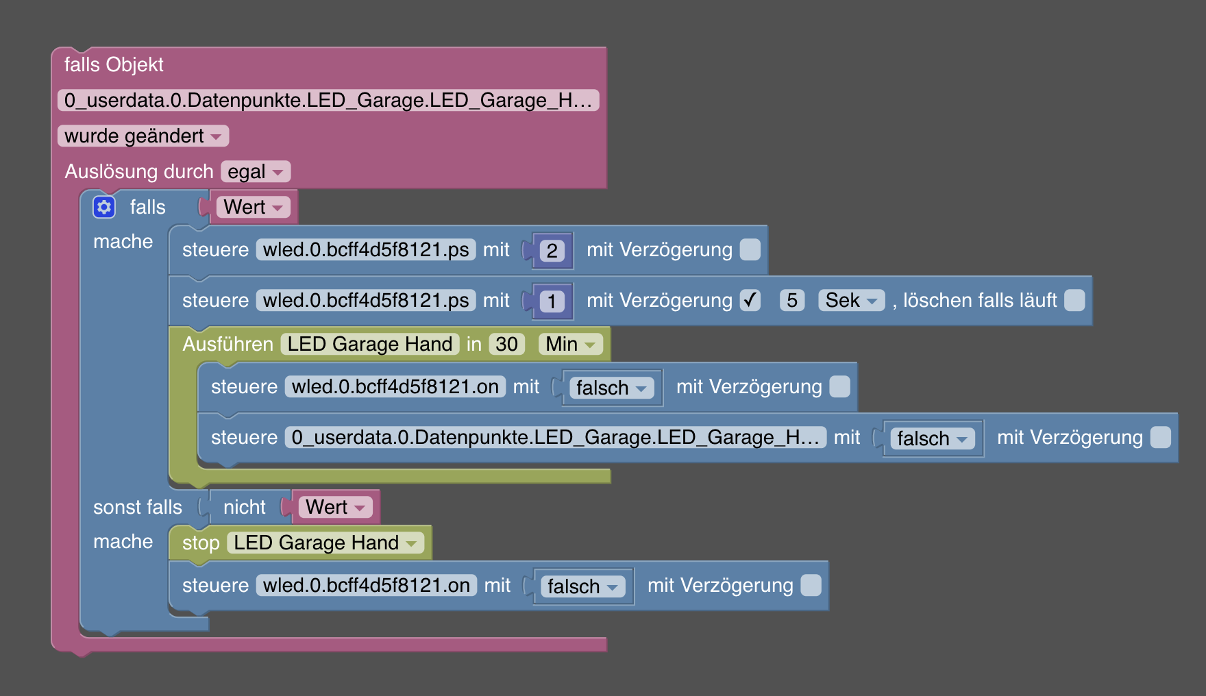

                      Ziel ist es, mit der Änderung auf true die LED-Leiste mit preset 2 (alle LED's an) und nach 5 Sekunden mit preset 1 (LED's als Spot) zu schalten. Nach 30 Minuten sollen sie wieder aus gehen. Sollte während dieser Zeit ein false kommen, sollen sie sofort ausgehen. Funktioniert auch soweit. Allerdings fehlt mir die Idee zum "retriggern". Ich könnte die LED's mit false ausschalten und mit true von vorne starten. Sollte aber auch anders gehen. Als zusätzlichen Nebeneffekt schalten die LED's nach 30 Minuten aus, wenn sie über den sunset eingeschaltet werden. Das sollte so auch nict sein. Deshalb ist die Idee mit dem Zusammenführen beider Skipte gar nicht so schlecht. Die Idee zwei Skripte zu erstellen um diesesauber zu trennen.

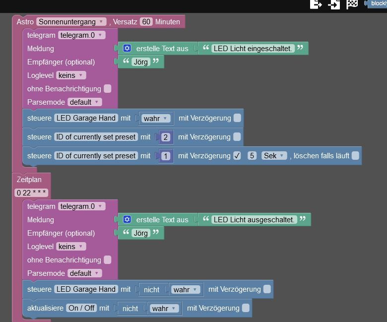

                        und du willst das nur von Hand bedienen ?
                        So ist´s ein bissl hübscher:
