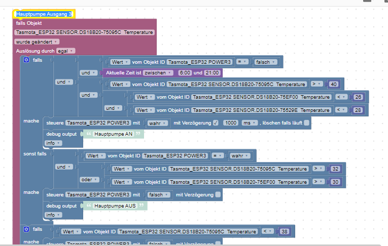

              PhoenixCR @CrunkFX last edited by PhoenixCR
              @crunkfx Blocly nutzt ja der Name, aber wenn, der sich ändert dann funktioniert es (mindestens bei mir) nicht mehr.
              Anbei.
              Der name steht drin aber, wenn du Objekt ID wählen musstest dann wählst du eigentlich eine Position. Oder sehe ich das falsch?

                CrunkFX Forum Testing @PhoenixCR last edited by
                @phoenixcr sagte in DS18B20 ESP32 Tasmota:
                Blockly nutzt den absoluten Pfad zum Datenpunkt bei dir z.B.
                Tasmota.Sensor.DS18B20-75095C.Temperature
                egal an welcher Position dieser steht. Ändert sich allerdings DS18B20-75095C dann kann auch Blockly den Datenpunkt nicht mehr finden. Dann könntest du ggf. noch nach der Sensor ID suchen. Laut Beschreibung kannst du aber den Namen in Tasmota fixieren, sodass dieser immer gleich sein sollte.

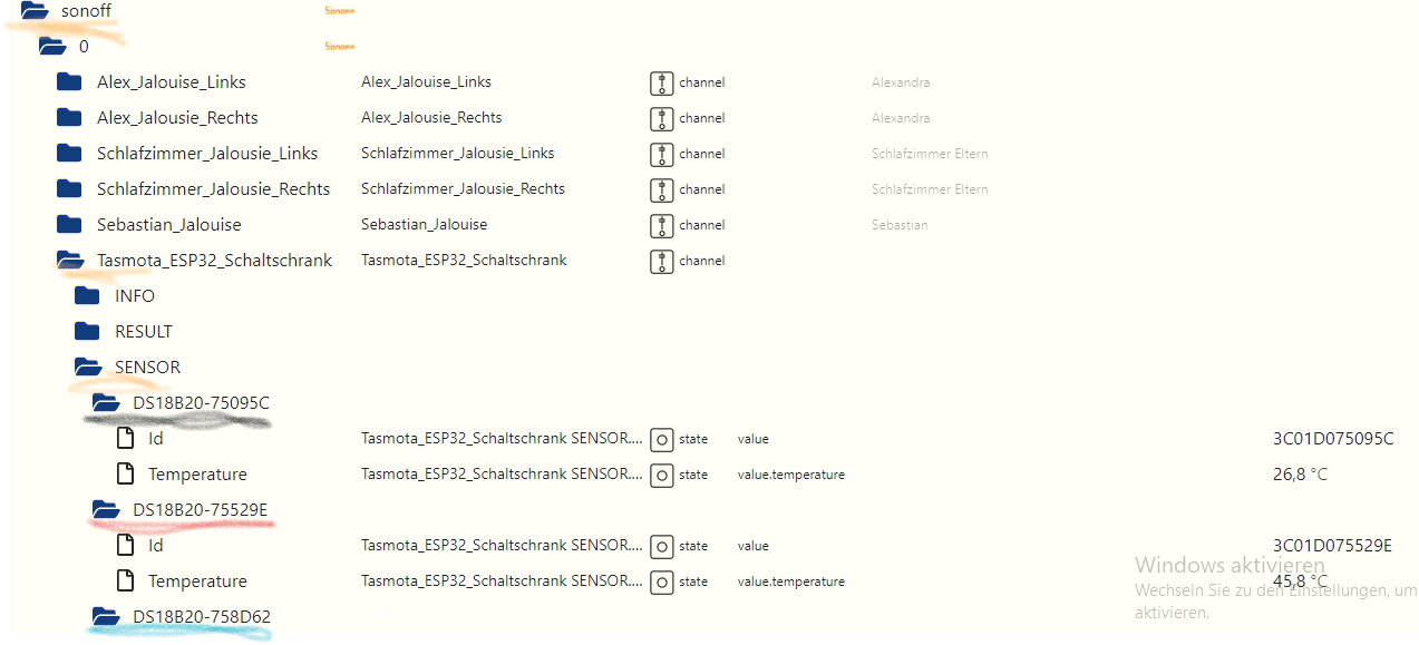

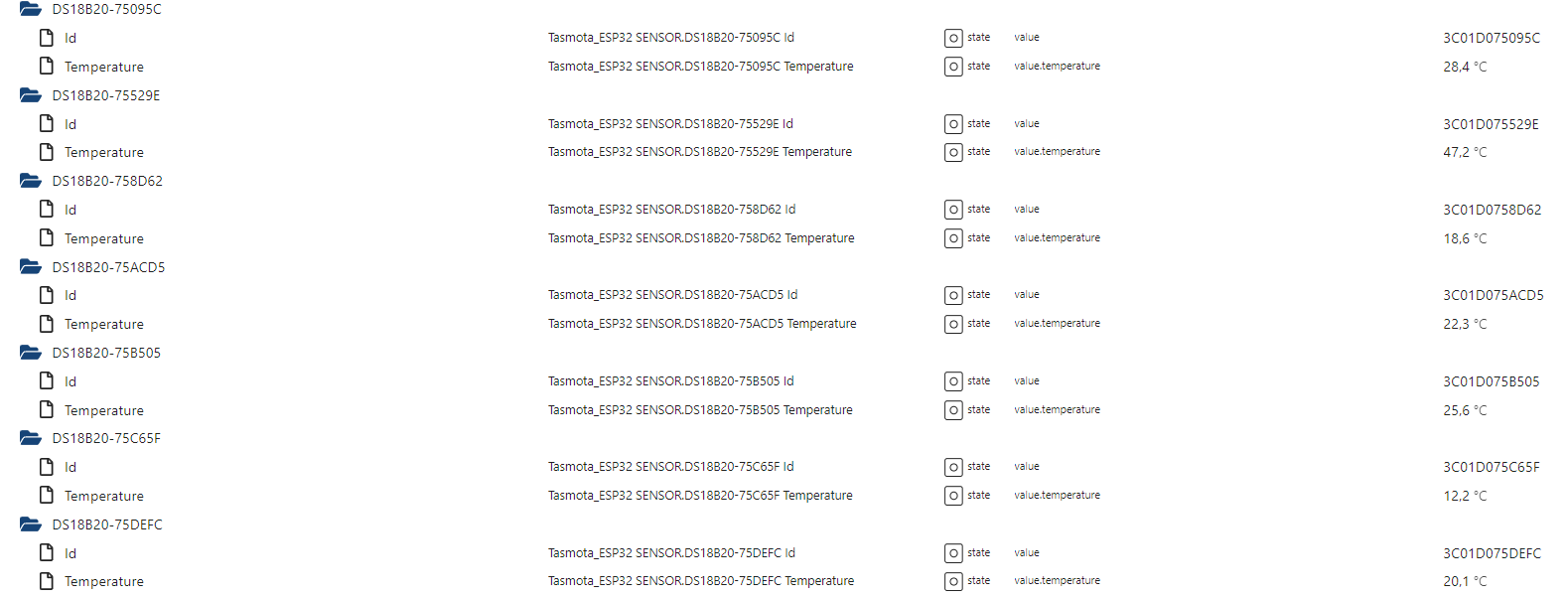

                      @crunkfx Es wird schwer da ich im Moment nicht zu Hause bin.
                      Ich versuche es zu erklären:
                      1 es gibt den Ordner Sonoff danach Tasmota danach Sensor und in diesem Ordner sind die Sensoren aufgelistet.
                      2 Sensor 75095C ist im Moment auf Position 1, 75529E auf 2, 758D62 auf 3.
                      3 Sensor Namen bleiben gleich aber die Positionen in Tasmota/ESP32 danach in Sonoff/ioBroker können sich ändern wenn z.B. Einen neuen Sensor angelegt oder weggenommen wird sowie ab und zu auch beim Neustart.
