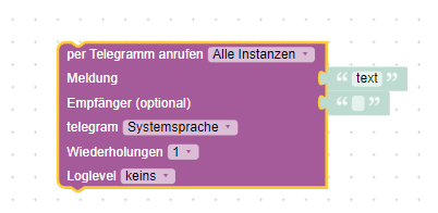

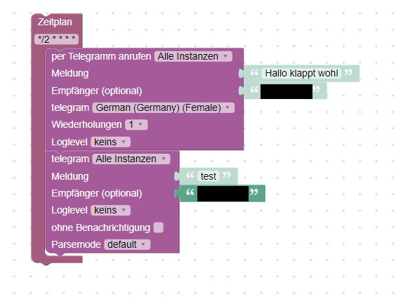

        pokersam @pokersam last edited by
        Hier noch ein wahrscheinlich unnützes Bild vom Blockly script.

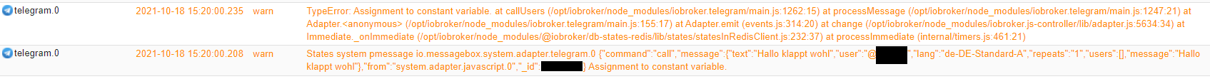

            Zu meinem Blockly sagt das Log folgendes.

              TypeError: Assignment to constant variable. at callUsers

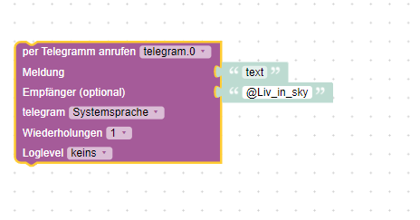

                            • liv-in-sky
                              liv-in-sky last edited by
                              bei mir funktioniert der anruf so:
