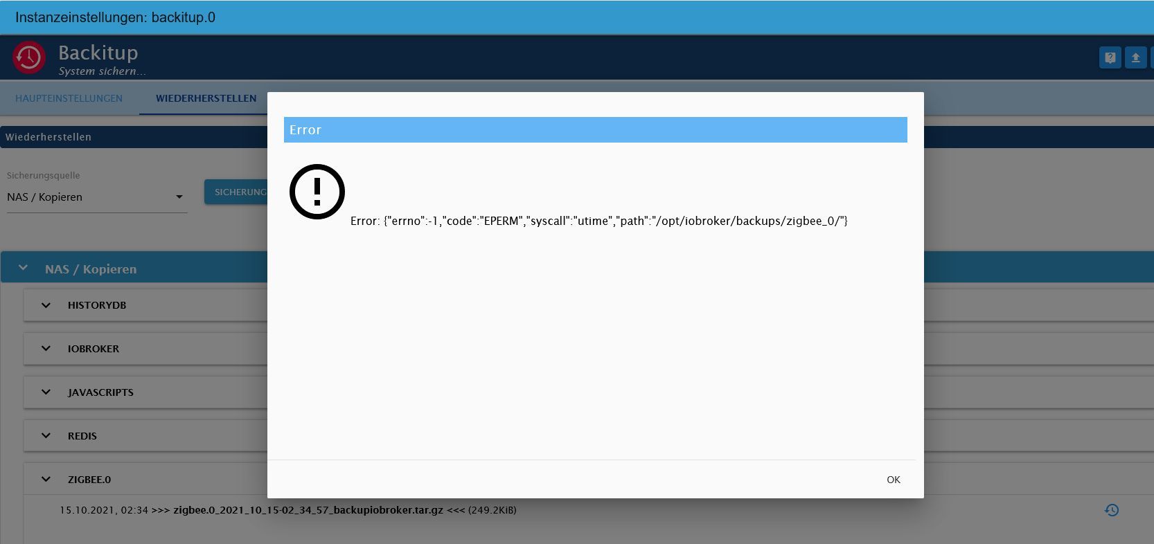

      Moin,
      beim Versuch ein Backup des Zigbee Adapters einzuspielen, bekomme ich folgende Fehlermeldung: 😧
      Wie ist das zu verstehen bzw. was muß ich tun damit das Backup durchläuft?
      Danke schonmal für eure Hilfe.
        Thomas Braun Most Active @frankthegreat last edited by Thomas Braun
        @frankthegreat
        Backup auf einem NAS? Dann fehlen dort Rechte.
        Poste mal die Ausgabe im LogFile, wenn du mit dem Adapter agierst.

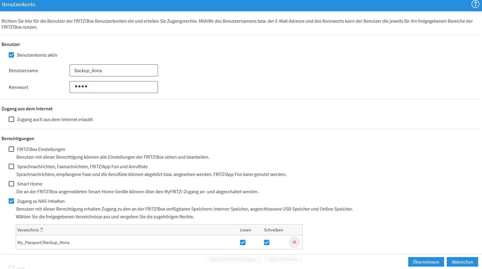

                                            Zeig mal deine Einstellungen aus dem Adapter / Reiter 'NAS/Kopieren' und die aus dem NAS bezüglich der Freigaben.
                                            frankthegreat 1 Reply Last reply Reply Quote 0
