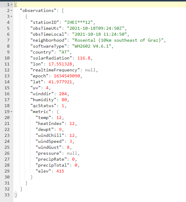

        Wenn Du so was ohne die Sternchen in einen JSON Formatter eingibst (https://jsonformatter.org/)
        dann bekommst Du so was
        Sobald Du den JSON mit dem Baustein in ein JS Objekt umgewandelt hast greifst Du also für Deine gewünschten Werte mittels:
        observations[0}.metric.temp
        observations[0].metric.precipTotal
        oder
        observations[0].solarRadiation
        zu

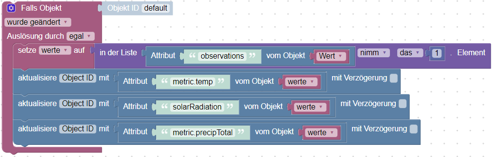

              @chappo59 sagte: Werte für "temp", "solarRadiation" und "precipTotal" selektieren.
              Wert:
              • mickym
                mickym Most Active @paul53 last edited by
                @paul53 Aber muss er nicht mit dem Block erst den JSON String in das Objekt wandeln oder passiert das nun inzwischen mit dem neuen Javascript-Adapter automatisch?
                paul53 chappo59 2 Replies Last reply Reply Quote 0
                  paul53 @mickym last edited by paul53
                  @mickym sagte: Aber muss er nicht mit dem Block erst den JSON String in das Objekt wandeln
                  getAttr() wandelt automatisch in ein Objekt, wenn es sich um einen JSON-String handelt.
                  • chappo59
                    chappo59 @mickym last edited by
                    @mickym Herzlichsten Dank. Es funktioniert genial. Jetzt muss ich mir nur noch bei Gelegenheit Zeit nehmen um das Ganze auch zu verstehen, heute ist es schon zu spät.
