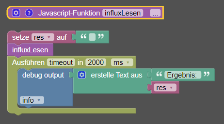

      Da ich mich mit Java Script leider gar nicht auskenne, versuche ich gerade das ganze mit dem Blockly Baustein JS Funktion mit ergebnis hinzubekommen. Kann mir jemand sagen wie ich hier weiter vorgehen muss, ich bekomme den obigen Code so gar nicht in den Baustein rein, weil ich das gar nicht speichern kann. Beim Datenpunkt hab ich natürilich einen gewählt der auch existiert. Ansonsten hab ich an dem Code nichts angepasst.
      Die Blockly Variable "result" liefert leider das Ergebnis "undefined". Kann mir hier jemand helfen?

            @banis
            var end = new Date().getTime();
            var ergebnis ='';
            sendTo('influxdb.0', 'getHistory', {
                options: {
                    start:      end - 5*24*60*60*1000,
                    end:        end,
                    aggregate: 'none' // average or 'none' to get raw values
            }, function (result) {
                setTimeout(function(){
                for (var i = 0; i < result.result.length; i++) {
                    console.log(result.result[i].val + ' ' + new Date(result.result[i].ts).toISOString());
                    //res = result.result.length;
                    //ergebnis = result;
                ergebnis = result;
                },1000);
            setTimeout(function(){ res = JSON.stringify(ergebnis); },1500);
            Ergebnis: {"result":[{"val":15,"ts":1634287471594}],"error":null}
            Der Anzahl der Tage könnte man noch mit an die Funktion übergeben.
              Banis @MCU last edited by
              @mcu Super vielen Dank das klappt.
